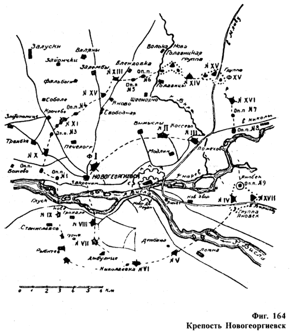

Для порядка вот кусок из Яковлева:
Новогеоргиевск (фиг. 164) к 1909 г. представлял собой крепость старого устройства, с фортовым поясом протяжением около 29 км при поперечнике в 9 км. На правом берегу Вислы имелась цитадель с внутренним ретраншаментом, и впереди нее ограда. Все это были постройки 40-х годов XIX века (см. фиг. 78).
Затем километрах в 2-3 впереди ограды в 80-х годах были построены форты: № I (Закрочим), № II (Коссево) и № III (Помехово), причем между Закрочимом и Коссево было около 5 км, а между Коссево и Помехово 2 км. С юго-восточной стороны между Наревом и Вислой продолжение ограды составляли Ново-Дворский люнет и редан, впереди которых, в 5-6 км находились форт № IV и четыре Завислянских форта: № V (Дембино), № VI (Николаевка), № VII (Цибулице) и № VIII (Грохале), из которых форты № VII и № VIII были всего в расстоянии 1 км друг от друга. Эти форты были тоже постройки 70-80-х годов XIX века, но в конце 80-х годов они были бетонированы, а в 90-х годах дополнены несколькими новыми бетонными казематами со сводами толщиной от 1,5 до 2,4 м. В общем же все форты для XX столетия были устаревшими и новым крупным фугасным снарядам тяжелой артиллерии оказывать сопротивление в должной мере не могли.
По плану 1910 года Новогеоргиевск решено было расширить, придав ему значение как бы авангардной крепости, которая до подхода русских главных сил, развертывавшихся по линии Ковно - Гродно - Брест-Литовск, должна была обороняться вполне самостоятельно, предоставленная самой себе. С этой целью по проекту, составленному в 1912 г., предполагалось впереди старого пояса фортов, в расстоянии около 8-9 км от ядра крепости, создать новую крепостную позицию из 10-нумерных фортов и нескольких промежуточных укреплений, причем в некоторых местах форты и укрепления должны были быть объединены в фортовые группы. По различным обстоятельствам новая позиция даже к началу осады крепости полностью закончена не была, хотя и могла уже оказывать довольно упорное сопротивление, считаясь и с 42-см снарядами германской артиллерии, так как на каждом форту, в каждом опорном пункте и группе имелись хотя бы в небольшом количестве казематы, способные сопротивляться этим снарядам.
Из более обороноспособных укреплений на северо-восточном и северном секторах крепости, которые и подвергались германской атаке, были фортовая группа, включавшая форт № XV с двумя опорными пунктами; группа, включавшая один форт и 2 опорных пункта и находившаяся близ дер. Голавицы, откуда и название ее Голавицкая группа; затем форты № XIV, № XVI, опорный пункт № 8 и намечавшаяся группа Янувек. На северо-западном секторе более законченный характер работы носили на фортах № X, XII и XIII.
На южном секторе крепости дело обстояло хуже: кроме старых переделанных четырех фортов здесь лишь вчерне были возведены форты у Грохале-Нове, несколько южнее его и западнее Гурке и южнее дер. Рыбитева. Протяжение всей новой крепостной позиции было около 45 км.
В таком виде крепость была к концу мобилизационного периода 1914 г. Однако крепость не сразу подверглась осаде. Целый год немцы ее не трогали, и за этот срок в крепости могли продолжаться многие работы, не законченные к началу войны. Помимо работ на фортах и группах, таковые производились на промежутках и впереди фортового пояса, нося на себе следы той эволюции, которую претерпели за указанный промежуток времени постройки полевого, позиционного характера. К моменту подхода немцев к крепости во второй половине июля 1915 г. многое, сделанное в предшествующее время, пришлось переделывать, а передовые позиции крепости значительно выдвинулись вперед, особенно на севере, будучи в расстоянии около 12 км от переправ через р. Нарев. Общее протяжение обвода передовых позиций крепости достигло почти 70 км. Однако ввиду того, что к постройке этих позиций приступлено было довольно поздно, они оказались в далеко не законченном виде: окопы местами были неполной профили, мало было убежищ и ходов сообщения, препятствия слабы.
Тов. Яковлев в силу особенностей написания книжек в Советском Союзе тактично обошёл возможность назвать вторую фортовую группу её родным названием. Итого три группы: Голавицкая, Царский Дар и Янувек.
index.php?t=getfile&id=22321&private=0
Форт № I
Форт № II
Форт № III
Форт № IV
Форт № V
Форт № VI
Форт № VII
Форт № VIII
Форт № IX
Опорный пункт № 1 (предположительно)
Опорный пункт № 2 (предположительно)
Форт № X
Опорный пункт № 3 (предположительно)
Форт № XI
Опорный пункт № 4
Форт № XII
Форт № XIII
Опорный пункт № 5
Опорный пункт № 6
Форт № XIVб, Голавицкая группа
Форт № XIV
Форт № XV, группа Царский Дар
Опорный пункт № XVб той же группы
Форт № XVI
Опорный пункт № 7
Опорный пункт № 8
Опорный пункт № 9, группа Янувек
Форт № XVII той же группы
Опорный пункт № 10 (у Яковлева не показан)
Форт № XVIII (У Яковлева не показан)
Что не ссылка, то не нашёл/не увидел.
