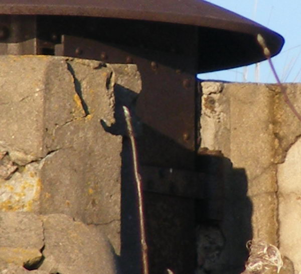

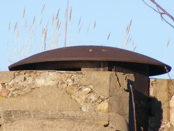

ava писал(а) сб, 15 октября 2011 17:56
Грибок на минной станции -
index.php?t=getfile&id=13778&private=0
...Пересмотрел сейчас свои фотки, там получается две основные детали были - цилиндрический корпус и крыша. Похоже, эти две детали соединялись с помощью каркаса, на который потом ещё и внутренний экран крепился...
Похоже, что у него дверной блок заклепками скреплялся с цилиндрическим корпусом:
index.php?t=getfile&id=14315&private=0
index.php?t=getfile&id=14316&private=0
  • Вложение: DSCF7704.jpg
    (Размер: 57.27KB, Загружено 868 раз)
  • Вложение: DSCF7705.jpg
    (Размер: 57.44KB, Загружено 892 раза)
Re: Броневые будки на береговых батареях [сообщение #33163 является ответом на сообщение #33157] вс, 20 ноября 2011 21:57 Переход к предыдущему сообщенияПереход к следующему сообщения
У этого колпака цилиндрический корпус укороченый снизу. Фактически он занимает только около половины поста по высоте. А дверь в полный рост.
Кажется по фото, что сферическая крыша из единого листа.
