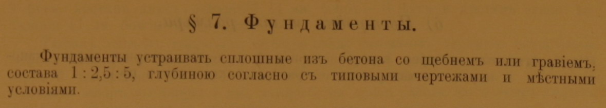

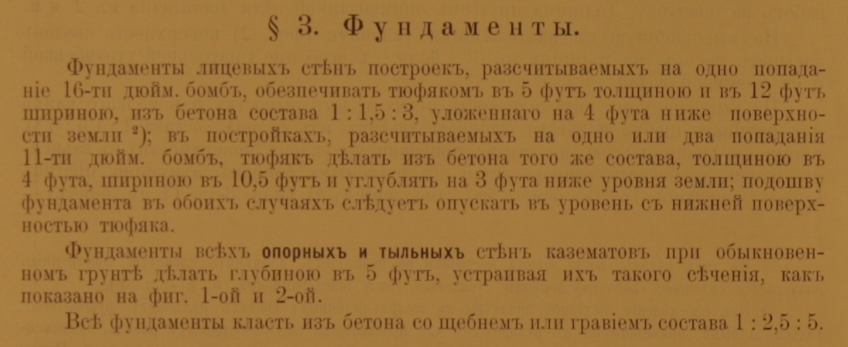

Инструкция [сообщение #21777 является ответом на сообщение #21776] ср, 18 августа 2010 17:18 Переход к предыдущему сообщенияПереход к следующему сообщения
Временная инструкция для устройства крепостных казематированных сооружений. (1914 г.)
А) Сухопутные крепости.
а) Постройки значительной площади
index.php?t=getfile&id=8982&private=0
и) Постройки малого размера
index.php?t=getfile&id=8983&private=0
  • Вложение: Fund_1.jpg
    (Размер: 120.14KB, Загружено 696 раз)
  • Вложение: Fund_2.jpg
    (Размер: 44.23KB, Загружено 579 раз)
Re: Строительные технологии рубежа веков [сообщение #21781 является ответом на сообщение #21562] ср, 18 августа 2010 18:34 Переход к предыдущему сообщенияПереход к предыдущему сообщения
Следовательно и не до 1917 года вовсе фундаменты делались из валуна. Или инструкция нарушалась? Возможно в сухопутной фортификации были свои нормы. Или как? Смотрю состав бетона изменился в сторону упрочнения по сравнению с началом 1900-х. Вот оно развитие бнтонной фортификации налицо, на примере данной инструкции.
