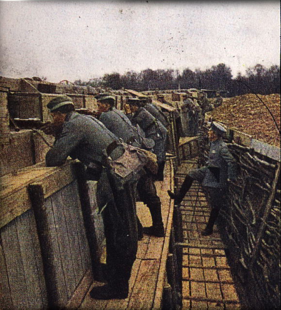

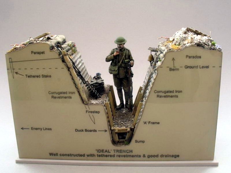

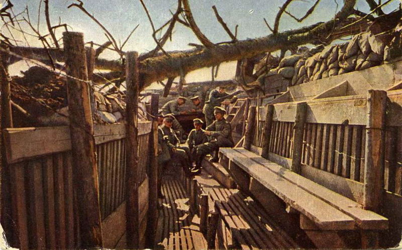

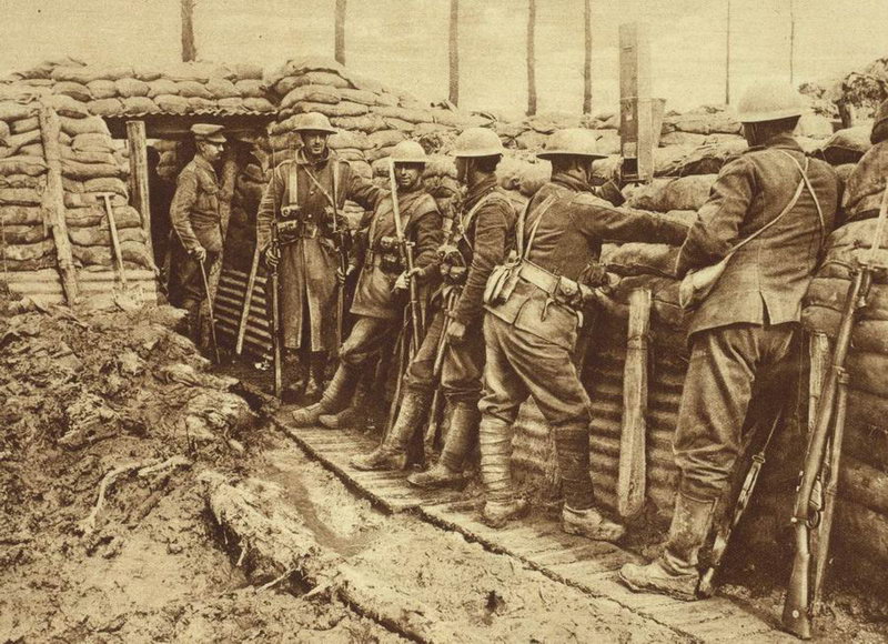

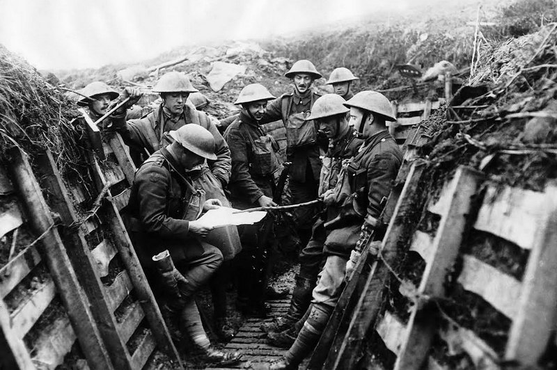

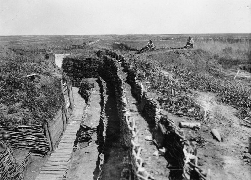

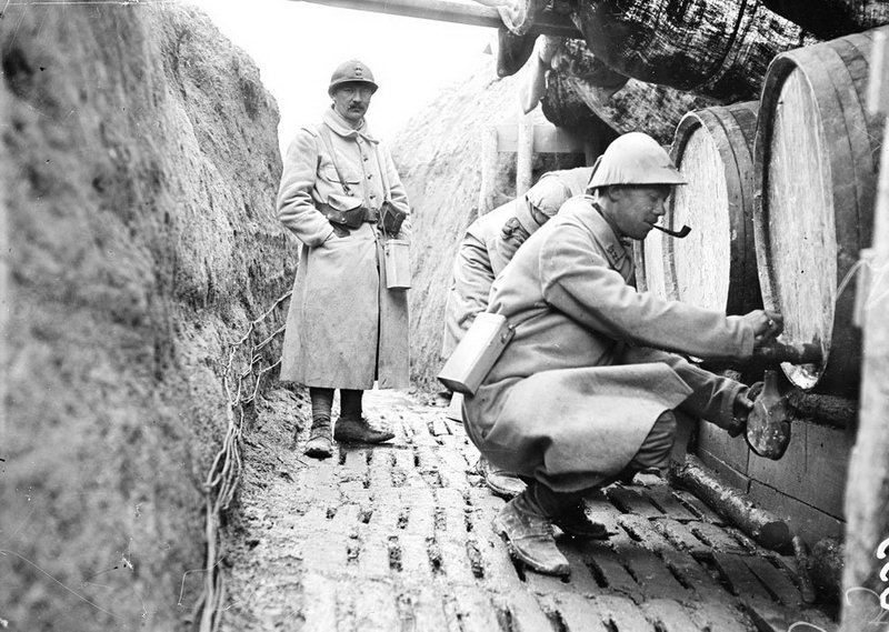

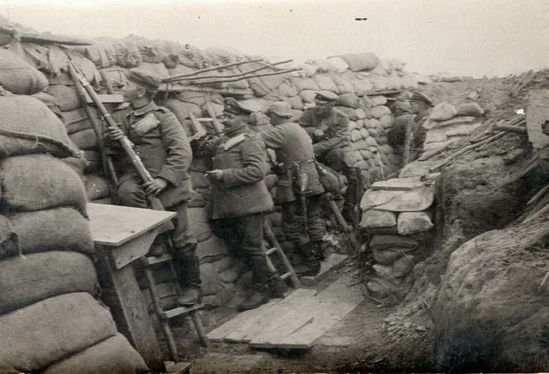

ПМВ - нет досок на дне и окопы обшивают плетнем, а не досками - ну-ну....
Для примера - открытки и фотографии окопов Первой мировой у армий разных стран (чьи окопы - ориентируйтесь по имени файла):
index.php?t=getfile&id=33080&private=0
index.php?t=getfile&id=33081&private=0
index.php?t=getfile&id=33082&private=0
index.php?t=getfile&id=33083&private=0
index.php?t=getfile&id=33084&private=0
index.php?t=getfile&id=33085&private=0
Но больше всех мне понравился вот этот:
index.php?t=getfile&id=33086&private=0
А вот современная модель ИДЕАЛЬНОГО окопа ПМВ:
index.php?t=getfile&id=33087&private=0
