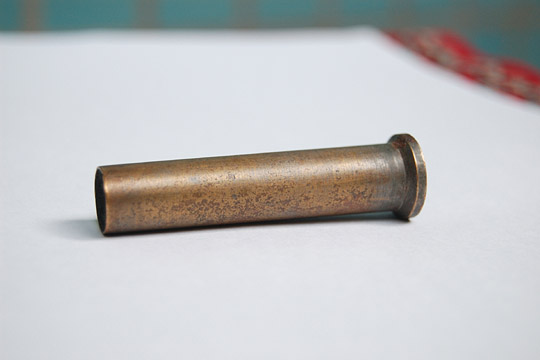

Зарядная трубка ???
Общая длина (с проволочкой) - 10см

Re: Опознайте [сообщение #8562 является ответом на сообщение #8561] пн, 13 июля 2009 01:08 Переход к предыдущему сообщенияПереход к следующему сообщения
Да, она-самая - запальная трубка. У меня где-то такая стреляная с ББ-30 дома есть, изготовлена 12.1941 или что-то в этом духе.

Re: Опознайте [сообщение #8577 является ответом на сообщение #8562] пн, 13 июля 2009 21:52 Переход к предыдущему сообщенияПереход к следующему сообщения
А как правильно работает? Вставляется за хвостик в стреляющее и обламывается?
Маркировка: "ЗВ" на одном и "М" на другом.
ЗВ похоже на Завод Володарского, который патроны делал.

Re: Опознайте [сообщение #8584 является ответом на сообщение #8577] вт, 14 июля 2009 00:25 Переход к предыдущему сообщенияПереход к следующему сообщения
Чего-то у меня такое ощущение, что проволочка - это позднейшая модификация. Там же по центру капсюль, куда к нему проволочку приделывать? Трубка просто вставляется в стреляющее приспособление... А вот для ловли её при открывании затвора вроде как полагался специальный боец - сачковый или в по-простому "сачок" Smile

Re: Опознайте [сообщение #8589 является ответом на сообщение #8588] вт, 14 июля 2009 08:13 Переход к предыдущему сообщенияПереход к следующему сообщения
Скоро дам фото с тыла (надо сделать) - кроме отверстия под проволочку ничего нет... никакого капсюля.

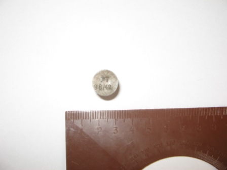

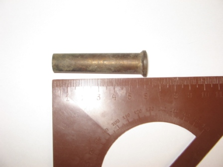

Re: Опознайте [сообщение #8602 является ответом на сообщение #8592] вт, 14 июля 2009 21:02 Переход к предыдущему сообщенияПереход к следующему сообщения
Вот моя:
index.php?t=getfile&id=4179&private=0
Контрастной линейки под рукой не было, но потом габариты померял: длина 57,7 мм, макс. диаметр 16 мм. Маркировка на донце: "ГТК-2" "7-41г" "42-М". Так что не декабрь 41 года, а июль...
