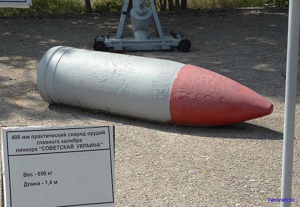

[quote title=RDX писал(а) пт, 08 ноября 2019 21:24]toxa22 писал(а) пт, 08 ноября 2019 20:28
BSSH писал(а) чт, 07 ноября 2019 20:13
хотя снаряд 406 лежит в музее на Сапун-горе.
406? на Сапун-горе вроде 356 мм
index.php?t=getfile&id=31921&private=0
  • Вложение: 1.jpg
    (Размер: 129.65KB, Загружено 652 раза)

Написал в музей с вопросами , откуда? и когда появился ?, пока тишина

А какой строчке таблицы верить?
406 мм
650кг - когда снаряд 356мм весил более 700 кг а 406 более 1100 кг
Длинна снарядв 1,4 м - у нас снаряды были 4,5-5 клб длинной получается для 356 мм - 3,9 клб, а для 406 -3,4 клб
бряхня а не твблица
Где запоясковая часть?
Это снаряд обр. 1911 г и скорее всего 356 мм

табличка лажа но недавно его видел своими глазами рядом лежит 305 мм и он явно не 365,постораюсь заскочить с рулеткой обмеряю и сделаю доп фото
