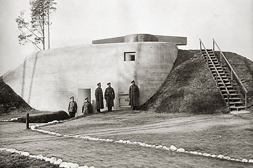

О выставке в Артиллерийском музее, о нынешнем положении на форту, о деятельности военно исторического общества "Форт Красная Горка" - в статье Сергея Глезерова в сегодняшних (10 марта 2015 года) "Санкт-Петербургских ведомостях" "Форт цесаревича спасают всем миром".
И фото там интересное прилагается:
index.php?t=getfile&id=25689&private=0
Re: Выставка о форте Красная Горка... [сообщение #52018 является ответом на сообщение #52016] вт, 10 марта 2015 19:25 Переход к предыдущему сообщенияПереход к следующему сообщения
Это фото как раз из серии за пррель 1914 г. На нем запечатлен известный объект правее 11-дм. батареи.
И как ни странно, это групповой командный пункт. Построен незадолго до съемки.

На "ВКонтакте" в группе "Форт Красная Горка" выложены в приличном качестве 28 фото из этого альбома.
Re: Выставка о форте Красная Горка... [сообщение #52042 является ответом на сообщение #51819] ср, 11 марта 2015 21:48 Переход к предыдущему сообщенияПереход к следующему сообщения
Да, фото отличные!
Интересно, что в качестве одежды крутостей в окопе использованы бочки. Впереди там виднеется, если не ошибаюсь, крепостная решётка Ощевского-Круглика.
Я правильно понял, что 3-дм образца 1900 г. использована к качестве противоаэропланной пушки, с установкой на береговой лафет?
И ещё вопрос - в тылу батареи (11-дм, если не ошибаюсь) вышки, напоминающие гнёзда аистов Smile Это для командиров орудий?

Не совсем. Я написал:"...на форту было 8 3" пушек на противоаэропланных установках и 22 3" скорострельные пушки обр. 1900 г".

Ну 22 (не все конечно) на фото видны. А противоаэропланная выглядит интересно. Как в то время мысль инженерная исхитрялась приспособить то что есть для ноавых целей.

Бочки, из которых одежда крутостей траншеи набрана - голь на выдумки хитра. Огромный объем работ с бетоном, а цемент - собственно в бочках.. Как не приспособить. В леске после засеки - да, решётка Ощевского-Круглика.
С противоаэропланной пушкой меня вот что смущает. Что по виду - у трёхдюймовки просто скинули колёса с оси и наложили на цапфы берегового лафета от 6"/190п. пушки. Но мне кажется, что расстояние между станинами лафета меньше, чем надо, чтобы вставить туда лафет трёхдюймовки. Три дня уже думаю, а дойти до орудий и померить - как-то не сподабливается.. Конструкция, впрочем, всё равно дикая. А основания от них на форту надо искать.

На форт цемент возили в бочках партиями в тысячи штук. Вес цемента составлял около 10 пудов 25 фунтов, бочки - 29,5 фунтов. Часть пустых бочек наверное возвращалась, оставшиеся использовались для строительства временных оборонительных укреплений
