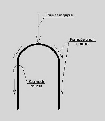

Дело еще в том, что при нагрузке на сводчатую конструкцию, возникает еще и распирающее усилие которое концентрируется в месте стыка стен со сводом, тут и возникает скол бетона.

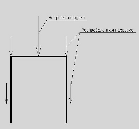

Бетон хорошо работае на сжатие, но совсем нехочет работать на изгиб, это знвют все.
Рассмотрим сооружение с прямым сводом.
Попадение снаряда, свод не пробит. Нагрузка распределяется по плите покрытия и переходит на стены. Стены в данном случае работают на сжатие.
Рассмотрим сооружение с круглым сводом.
Попадение снаряда, свод не пробит. Нагрузка распределяется по плите покрытия и переходит на стены, зоздавая распирающее усилие. На стенах появляется крутящий момент. Стены в данном случае меньше работают на сжатиее, и больше на изгиб от момента.
Плюс еще не маловажный момент. Снаряд не падающий отвесно всегда придет на плоское покрытие под углом. И чем положе траектория его полета тем угол больше. При сводчатом же покрытии, есть шанс попадения под прямым углом к покрытию, какая бы не была траектория снаряда.index.php?t=getfile&id=5439&private=0index.php?t=getfile&id=5440&private=0

Если мне не изменяте память, а она с возрастом начинает подводить, то на старом фортификейшене были замечательные схемы по результатам березанских опытов. Там было показано, что при попадании снаряда в сводчатое перекрытие происходит разрушение нижней части стен поддерживающих его с отколом во внутрь помещения. Именно поэтому после Революции перешли к плоским перекрытиям.
