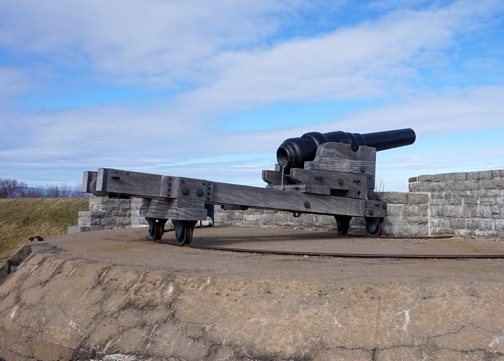

судя по описанию это 110футовые казнозарядные орудия системы Армстронга от которых англичане избавились из за их ненадёжности , заменив кстати на дульнозарядные ... , по дальнобойности они сильно превосходили всё описанное вами , так что с данной позиции могли вести огонь далеко за линию укреплений

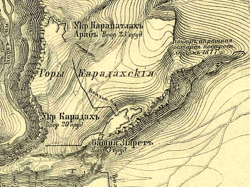

Re: Крепость Карс [сообщение #56378 является ответом на сообщение #56373] вс, 23 июля 2017 22:58 Переход к предыдущему сообщенияПереход к следующему сообщения
Stas-Vorobiev писал(а) вс, 23 июля 2017 20:30
Да, но в "русском варианте" у него фронт стал со стороны северо-востока. (Так же, как и у форта с двухэтажным промежуточным полукапониром.)
Не пойму, почему ты говоришь про северо-восток, когда форт смотрит на северо-запад?
Чтобы не на пустом месте говорить, вот кусок плана с горизонталями.
index.php?t=getfile&id=30249&private=0
Это английское укрепление смотрело на северо-восток. Состав укрепления по Гиппиусу: "Укрепление это состоит: а) из главного вала, имеющего начертание восходящего, срезанного в вершине острого угла, б) двух придаточных валов, в) возвышенной батареи Зиарет, находящейся в тылу главного вала, г) оборонительной казармы, замыкающей горжу укрепления и д) гласиса, приспособленного к артиллерийской и ружейной оборонам". Араб-табие соединяется с Карадагом длинным ложементом, и как мне представляется, одна из задач Карадага -- фланкировать подходы к этому ложементу и пересекающую его дорогу.
Далее на месте английского укрепления наши строят форт, обращённый на северо-запад -- типовой форт, который удобно в таком положении посадить на местность. Даже не то, чтобы удобно -- он по-другому и не сядет.

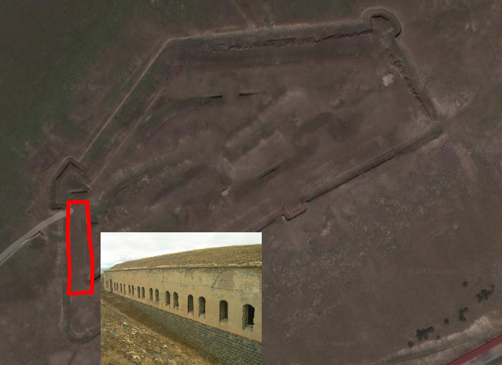

Горжевую казарму-то наши где построили? На левом фланке, с юго-запада... Ну и?
Казарму не вижу. Где казарма?
Ник Старк писал(а) вс, 23 июля 2017 21:04
Стас имеет ввиду, что исходя из расположения классической линии обороны, этот форт должен был быть развёрнут на 90 гр. вправо, а он к этой линии стоит боком.
А пришли русские, и расположили горжу в горже, как и должно Very Happy .

Судя по горизонталям, форты на разных уровнях сидят, и с одного вполне возможно другой не видно от слова "совсем". Если они оба держатся, как и промежуток между ними, то это как бы одна линия. Если нижний Араб-табие потерян, а равно и промежуток, то Карадаг оказывается второй лиинией и встречает противника с фронта. Как бы нормальное расположение, и по условиям местности -- вполне, вписали как раз по размеру вершины.

ava писал(а) пн, 24 июля 2017 05:58
Вообще, судя по гугл-земле, нынешний русский форт выше Карадага на 18 метров, и их, в принципе, прекрасно друг с друга видно, просто говорю же, такое "нелинейное" расположение очень необычно. Один форт смотрит фронтом на восток, а второй -- на северо-северо-запад. По логике, Карадаг должен смотреть на восток или северо-восток, но если брать твою версию, то да, не получается.

предположительно вот так выглядела батарея с пушками Армстронга
index.php?t=getfile&id=30255&private=0,
дальнобойность "по горизонтали" 3.5 км , до внешнего обвода менее 2х км
Картинку уменьшил. Ссылка на первоначальную большую: https://upload.wikimedia.org/wikipedia/commons/thumb/8/87/Fo rt_No_1%2C_L%C3%A9vis_-_Canon_Armstrong_02.jpg/2880px-Fort_N o_1%2C_L%C3%A9vis_-_Canon_Armstrong_02.jpg.

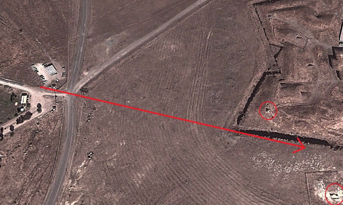

Ник Старк писал(а) сб, 22 июля 2017 01:39
Ещё с карсского инстаграма пара фоточек. Вот явная фортеция сзади.
https://pp.userapi.com/c841420/v841420244/a170/nhyLuFlJRJI.jpg
Идентифицировал эту фотку. Вид от КПП воинской части в сторону левого бокового рва бывшего турецкого укрепления Вели-паша. Сплева какая-то будочка на территории укрепления, справа - какое-то зданьице.
https://pp.userapi.com/c841422/v841422064/b909/3sr3zWppabw.jpg
Re: Крепость Карс [сообщение #56390 является ответом на сообщение #56387] пн, 24 июля 2017 22:12 Переход к предыдущему сообщенияПереход к следующему сообщения
Ну Ник Старк дал же фото с нанесенной линией фронта... После этого чего еще не понятно-то? Shocked
Да, сам по себе, форт смотрит на северо-запад. Но в составе линии обороны фронт у него с северо-востока.
То есть согласно этой линии обороны, его надо было бы развернуть на 90 гр. по часовой. Но это невозможно.
Зато можно построить новые сооружения сообразно новому начертанию линии фронта. Так и попала горжевая казарма форта на его "левый фланк"...
Я тоже эту казарму не сразу нашел, о чем и писнул позавчерась... А все потому, что она оказалась в совершенно "неподходящем" месте.
Фото, выложенные Ник Старк-ом пару недель назад вполне помогли.
