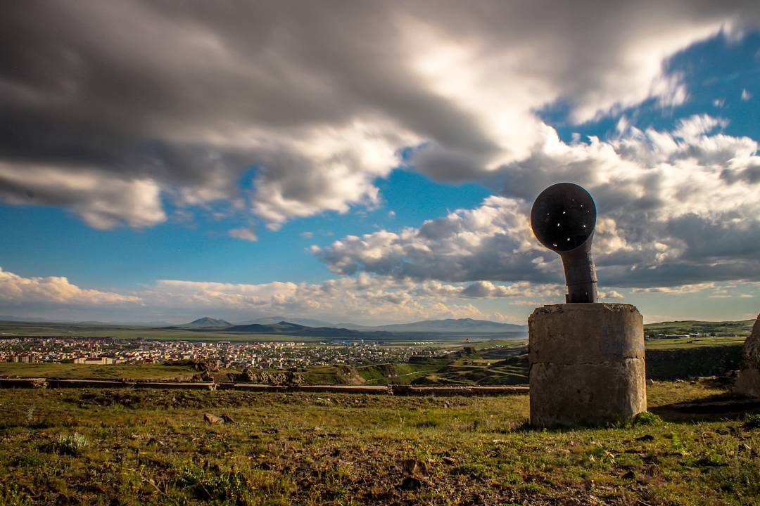

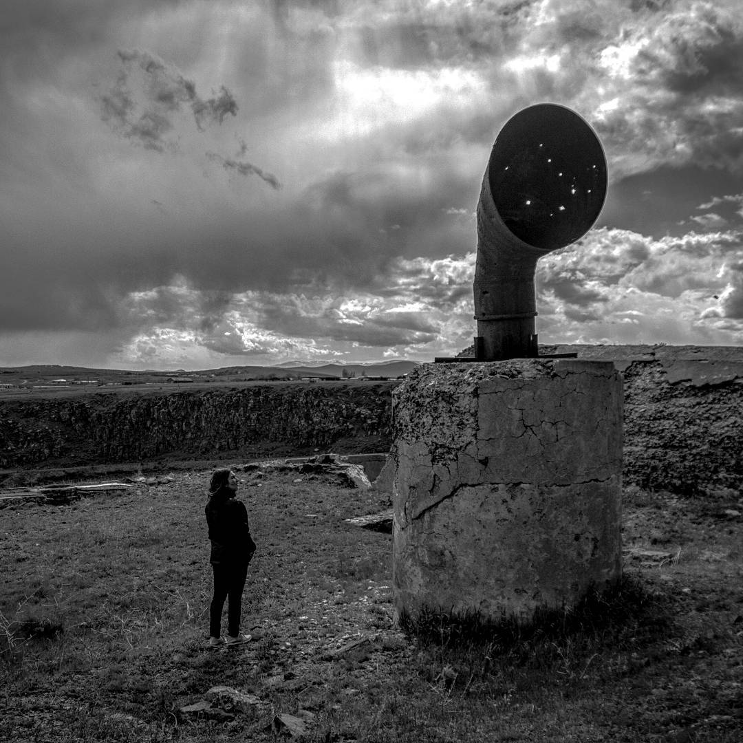

"Круглая хреновина наверху" с большими окнами мне больше напоминает бетонированную позицию прожектора (очень похожую на такие сооружения во французских фортах). Этот прожектор, вроде по Вашим снимкам прикрытый с поля, мог бы подсвечивать цели для промежуточного полукапонира и всего правого фланга форта. А нет ли у Вас снимка этого сооружения с фронта? вдруг я ошибаюсь...

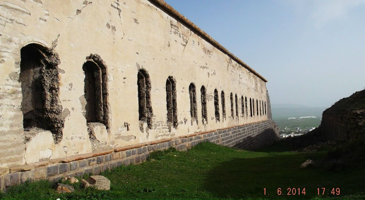

https://pp.userapi.com/c638323/v638323508/4a1fe/a2j_oPxhtlE.jpg
В сравнении с человеком. Честно говоря, удивился: сразу как-то было непонятно, что они такие огромные.

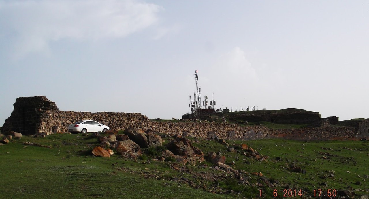

https://pp.userapi.com/c638323/v638323739/48284/UkHismgEqBY.jpg
Тут немного фотоизврата))

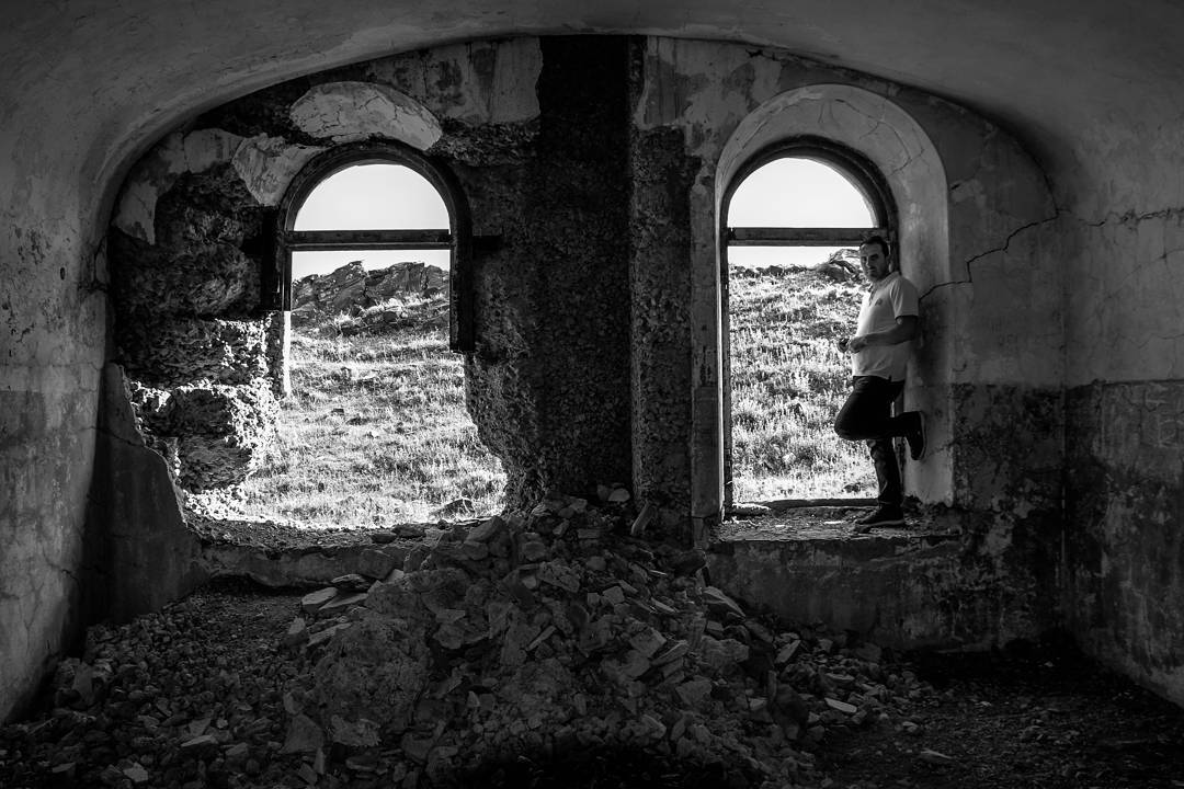

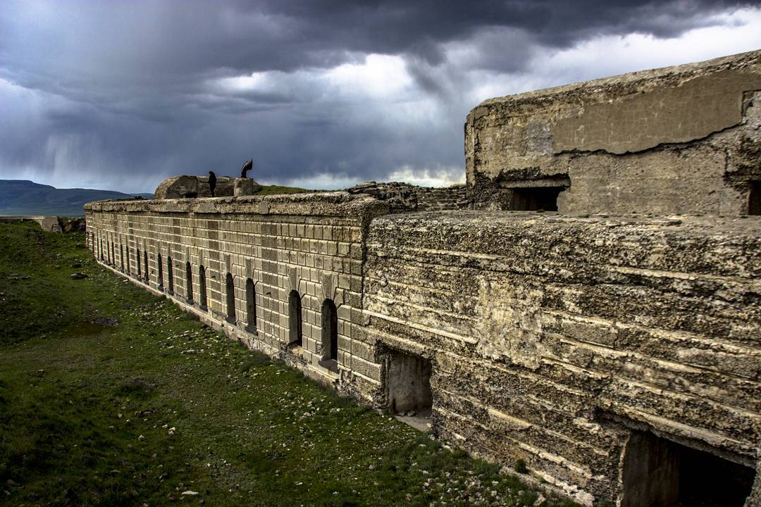

Вид внутри казарменного каземата.
https://pp.userapi.com/c638323/v638323576/507ca/OFQ7LlH8fLc.jpg
И наконец, самая интересная фотка. У промежуточника, оказывается, свой отдельный вход есть))) сквозник на сквознике казармы))))
https://pp.userapi.com/c638323/v638323951/4c6d0/gsEZvBFPtFY.jpg

Ув. Ник.Старк! Внимательно прошелся по вашей ссылке на выставку Величко, и там во втором чертеже форта есть подпись (в правой части)-"электрический фонарь". Спасибо, за фото по ссылке - загрузил картинки.
Re: Крепость Карс [сообщение #56305 является ответом на сообщение #56304] вс, 16 июля 2017 16:16 Переход к предыдущему сообщенияПереход к следующему сообщения
Да, действительно -- но на проекте показано, что прожектор даёт подсветку цели только промежуточному полукапониру; то есть, в теории, он бы дал подсветку и горжевику, но из-за своего расположения, ему будет мешать крыша этого полукапа, а тогда получается, что прожекторное назначение в левую сторону у него неважное.
Хотя-я-я..... Может быть, подсветка влево нужна была для пушек на горжевом барбете?

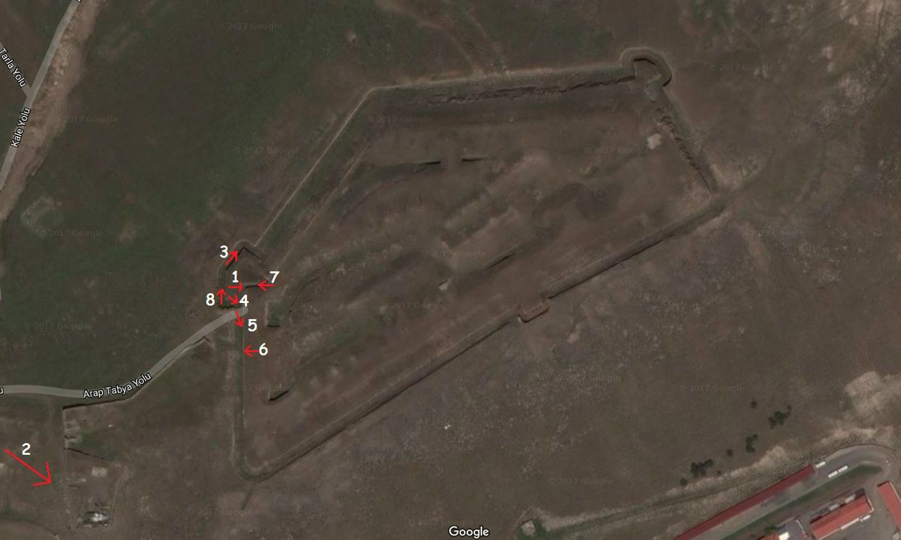

Также, есть ещё фотографии с одного форта, на плане осады обзывается "укрепление Карадах". Расположено примерно в девятиста метрах на ЮЮВ от русского форта.
https://pp.userapi.com/c638323/v638323565/4d536/PAWYzWShsUI.jpg
Традиционная схемка с пометочками.
https://pp.userapi.com/c638324/v638324488/62eb7/OD4clzYTNWQ.jpg

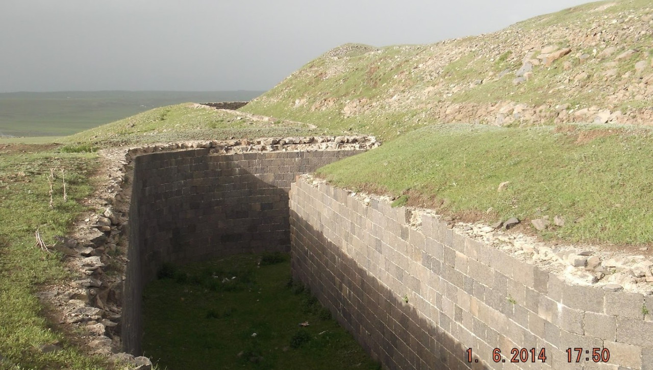

https://pp.userapi.com/c638323/v638323565/4d55d/NnuEh3qS5Zs.jpg

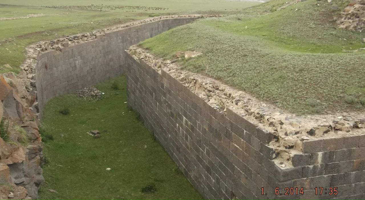

3. Старый ров.

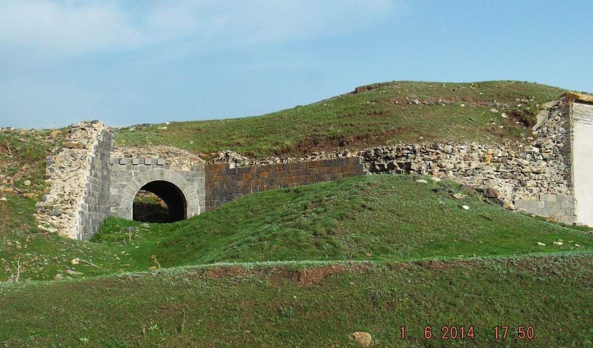

5. Аккуратно встроена в старую действительность.

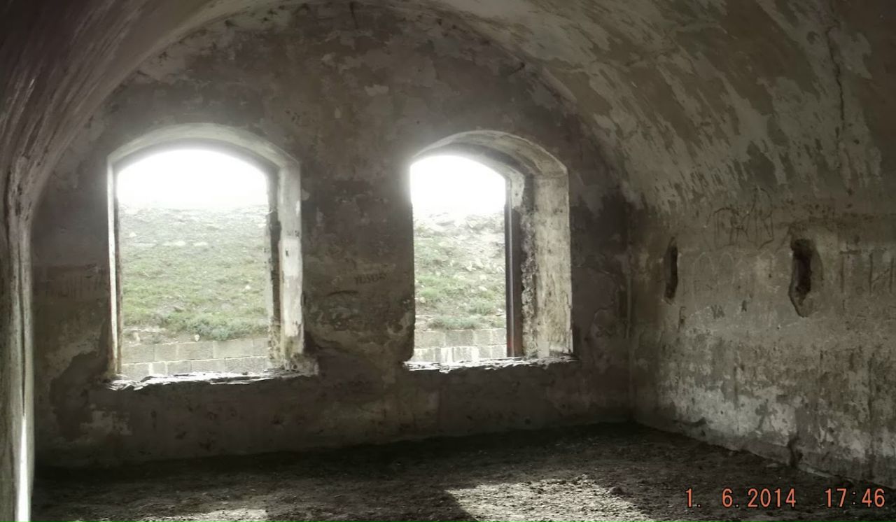

6. Интерьер жилого каземата.
https://pp.userapi.com/c638323/v638323565/4d58d/QnxKuqfF_V0.jpg
