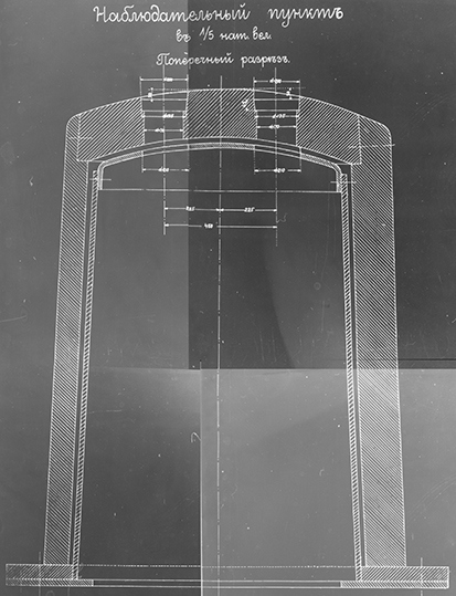

Re: Крепость Осовец [сообщение #45608 является ответом на сообщение #45545] чт, 18 июля 2013 21:22 Переход к предыдущему сообщенияПереход к следующему сообщения
Сообщений: 1393
Наблюдательный пункт
index.php?t=getfile&id=21694&private=0
  • Вложение: 21.jpg
    (Размер: 139.35KB, Загружено 2007 раз)
[Обновления: чт, 18 июля 2013 21:47] от Модератора

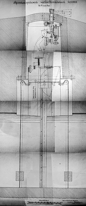

Re: Крепость Осовец [сообщение #45609 является ответом на сообщение #45608] чт, 18 июля 2013 21:24 Переход к предыдущему сообщенияПереход к следующему сообщения
Сообщений: 1393
Артиллерийский наблюдательный пункт
index.php?t=getfile&id=21695&private=0
  • Вложение: 12.jpg
    (Размер: 172.89KB, Загружено 1962 раза)
Re: Крепость Осовец [сообщение #45612 является ответом на сообщение #44863] чт, 18 июля 2013 22:01 Переход к предыдущему сообщенияПереход к следующему сообщения
Спасибо!
В КИУРовских бронеколпаках ГАУ отверстия под приборы наблюдения были расположены паралельно напольной стороне АНП. Они были закрыты броневыми заглушками.
Но это сборные конструкции. Если Богуслав Пежик собрал информацию правильно - бронеколпак Голенкина литой (это и по книгам проходит, у того же Яковлева). Показанные бронекопаки имеют уже высоту такую же, как и колпаки ГАУ, т.е. исходя из данных Пежика - это колпаки ГИУ.
Интересно как давалось сечение первого колпака (наблюдательный пункт) - нет сечения наблюдательной щели в напольной плите колпака.

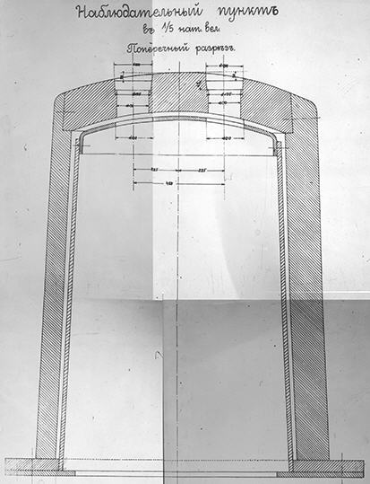

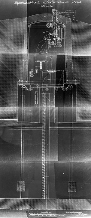

Re: Крепость Осовец [сообщение #45613 является ответом на сообщение #45609] чт, 18 июля 2013 22:06 Переход к предыдущему сообщенияПереход к следующему сообщения
Или так Rolling Eyes
index.php?t=getfile&id=21696&private=0
index.php?t=getfile&id=21697&private=0
  • Вложение: 1.jpg
    (Размер: 39.76KB, Загружено 1882 раза)
  • Вложение: 2.jpg
    (Размер: 55.22KB, Загружено 1967 раз)
Re: Крепость Осовец [сообщение #45624 является ответом на сообщение #45613] пт, 19 июля 2013 20:02 Переход к предыдущему сообщенияПереход к следующему сообщения
A_Kuziak писал(а) чт, 18 июля 2013 14:01
Но это сборные конструкции. Если Богуслав Пежик собрал информацию правильно - бронеколпак Голенкина литой (это и по книгам проходит, у того же Яковлева)...
Упомянутый мной броневой пост для наблюдателей, одобренный ИК ГИУ по журналу от 5 мая 1910 года за № 85, - совершенно точно цельнолитой.
Верьте мне!
Very Happy
Re: Крепость Осовец [сообщение #45625 является ответом на сообщение #44863] пт, 19 июля 2013 20:07 Переход к предыдущему сообщенияПереход к следующему сообщения
Верю!
Ждем-с копий Smile
