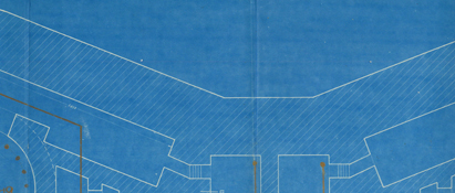

По чертежам покрытие песчаной прослойки равнялось покрытию над казематами, причем высота песчаной прослойки была меньше высоты сводов ближайшего каземата.
Чертежом расположения механизмов на поверхности бетоного блока я не располагаю. но вряд ли оставляли ямы - тогда боролись с водой, обеспечивая стекание воды без задержки

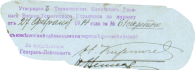

Кстати на на цветной вклейке Форта Ино нет утверждающих надписей Инженерного комитета ГВТУ - их не было или они стерты? если их нет то это проект.
Далее Вы пишете:
Не было ГВТУ было ГИУ и утверждающие штампы Инженерного комитета были
Вы как-то определитесь.
Штамп ГИУ на чертежах представительских не всегда присутствовал, поскольку часто чертежи (не детальные, исполнительные) утверждались журналом Инженерного комитета. А на чертежах ставилась шапка с надписью "УТВЕРЖДАЮ".
Николай II часто вообще ставил простым карандашом "Согласен. Николай".
[Обновления: ср, 15 декабря 2010 19:07]
Re: "Владимирская батарея" и история развития казематированных построек в начале ХХ века [сообщение #25459 является ответом на сообщение #880] ср, 15 декабря 2010 19:26 Переход к предыдущему сообщенияПереход к следующему сообщения
Сообщений: 1393
index.php?t=getfile&id=9780&private=0
Этого достаточно?
Такие штампы с подписями стояли на каждом утвержденном ГИУ или ГВТУ чертеже.
  • Вложение: Штамп.jpg
    (Размер: 74.15KB, Загружено 1267 раз)
Re: "Владимирская батарея" и история развития казематированных построек в начале ХХ века [сообщение #25461 является ответом на сообщение #880] ср, 15 декабря 2010 21:34 Переход к предыдущему сообщенияПереход к следующему сообщения
Во-первых мы ушли от обсуждаемой темы.
Во-вторых, обратите внимание на год указанный на приведённом Вами штампе.
Чертежи КГ утверждались осенью 1909 года. ББ в 1912 году. И только ГИУ, без штампов, а так, как я указал выше. Так, что штамп сей ничего не доказывает, поскольку более позднего периода.

Re: "Владимирская батарея" и история развития казематированных построек в начале ХХ века [сообщение #25462 является ответом на сообщение #25461] ср, 15 декабря 2010 21:39 Переход к предыдущему сообщенияПереход к следующему сообщения
Сообщений: 1393
Я Вам привел картинку с чертежа, копия которого у меня есть в РГВИА на чертежах и 1909 и 1910 и 1911 г есть такие штампы (или ГИУ или ГВТУ)
А что отвечать нужно только на Ваши Вопросы?
Re: "Владимирская батарея" и история развития казематированных построек в начале ХХ века [сообщение #25463 является ответом на сообщение #880] ср, 15 декабря 2010 21:43 Переход к предыдущему сообщенияПереход к предыдущему сообщения
Сообщений: 1393
Промежуток между башнями ББ 311 index.php?t=getfile&id=9781&private=0
  • Вложение: 311 пр.jpg
    (Размер: 85.96KB, Загружено 1360 раз)
