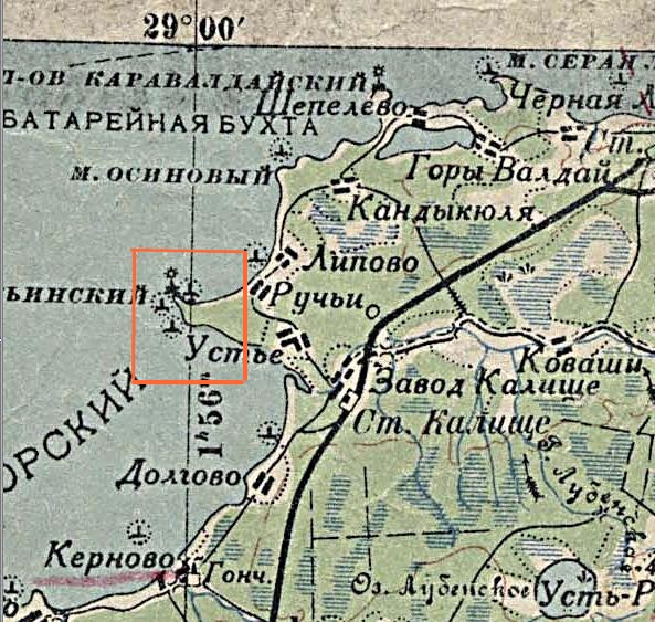

Кстати, про Устье. Нет ли информации - где именно там батарея была?
Re: Пушки Канэ [сообщение #20029 является ответом на сообщение #20023] вс, 20 июня 2010 15:34 Переход к предыдущему сообщенияПереход к следующему сообщения
По логике, на мысу Устьинском, на возвышенности, чай передовая линия..., да и писалось,что квартировались в деревне. Спрашивал у А.И.Сенотрусова, у него до нее еще руки не дошли. А что, если недельки через две в выходной, когда мошка окуклится, прочесать? Там еще 6" в 190 пудов стояли. Может кто поточнее за это время наведет, Красногорцев пригласить, батарея на КГ замыкалась.

Мыс за забором. Там филиал ГОИ (не знаю, жив ли еще).
В РГА ВМФ ф.1341, оп.2, д.1992 есть схема "Позиция у дер.Устье" - на ней обозначен район, где речка Коваши впадает в залив, но самих позиций на схеме нет.
Re: Пушки Канэ [сообщение #20033 является ответом на сообщение #20032] вс, 20 июня 2010 17:36 Переход к предыдущему сообщенияПереход к следующему сообщения
В январе 1942 там поставили 341 батарею 3 Х 100/56. Может на том же месте?

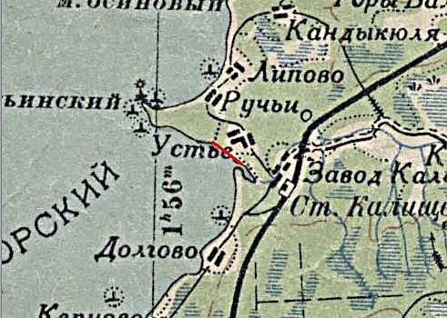

Александр Павлов писал(а) вс, 20 июня 2010 16:56
Если Вашу ссылку наложить на "...В 3/4 версты от деревни Устье, на берегу Копорского залива" В.Ф.Ткаченко, "Форт Красная горка", 2007, стр.77,-книги читаем, получаетсячуть севернее устья р. Коваш.

Re: Пушки Канэ [сообщение #20085 является ответом на сообщение #20083] вт, 22 июня 2010 22:02 Переход к предыдущему сообщенияПереход к следующему сообщения
Да, именно так.

Через Сосновоборских нашел человека, владеющего не только знанием места батареи периода ВОВ, но и историей на профессиональном уровне. Договорился о посещении группой, осталось уточнить дату встречи. По словам старых жителей там же находилась искомая нами батарея. Объект находится в г. Сосновый бор , так что противомоскитные сетки не нужны. Предлагаю субботу с утра - эту или следующую. Лучший способ без проблем жд до Калище, либо южной дорогой по Таллинке. Определиться надо до 7,50 утра, дальше нахожусь вне зоны.
