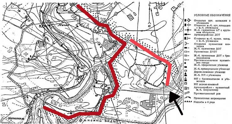

Re: Батарея "Вамельсуумяки" [сообщение #36723 является ответом на сообщение #36721] чт, 26 апреля 2012 21:37 Переход к предыдущему сообщенияПереход к следующему сообщения
Сообщений: 6944
Tkachenko писал(а) вт, 24 апреля 2012 15:33
1. Три орудийных дворика расположенные в одну линию вдоль кромки берегового плато (литориновый уступ). Дворики сугубо временные.
Зачем в одну линию с фронтом развёрнутым в море? И зачем убежища располагать не вдоль линии обороны, а параллельно линии фронта батареи?
Позиция на обсуждаемом участке идет по кромке обрыва - удобный естественный рубеж прикрывающий фланг передовой части опорного пункта.
Где Вы там дворики орудийные нашли - это отдельный вопрос. Я там был раза три как минимум, двориков или чего-то отдаленно их напоминающего не встречал. Хотя местность старался изучить досконально.
Схем данного ОП известно несколько. Вот одна из них с более более точным отображением передовой части:
index.php?t=getfile&id=16880&private=0
Совершенно ясно, что ОП строился в два этапа. Уже на первом из них передний край ОП располагался на левом берегу; т. е. что-то вроде предмостного плацдарма. Этот передний край я нанес темно-красной линией. На правом же располагалась вторая линия обороны.
Затем (предположительно в преддверии сов. наступления) финны стали строить еще одну передовую часть ОП, передний край которой я показал светло-красной линией.
Обсуждаемый участок отмечен черной стрелкой. Именно он стал наиболее оконченным отрезком нового переднего края. А северный участок должны были составлять два больших арт. полукапонира (с Л-17), которые на схеме показаны, но в реальности финны успели под них только отрыть котлованы. Котлованы большие, с аппарелями, ведущими на дно...
А теперь теория.
Допустим финны хотели построить батарею для защиты фланга сухопутной линии VT. Где бы они ее поставили?
а) впереди ОП или позади него - под его защитой?
в) а если уж в структуре этого ОП, то в тыльной его части или на самом его переднем крае?
На м. в., все эти вопросы и вытекающие из них соображения являются аргументами более понятными, нежели различные упоминания очевидцев и все такое подобное...
  • Вложение: Vam-02_kor.jpg
    (Размер: 142.97KB, Загружено 1378 раз)
Re: Батарея "Вамельсуумяки" [сообщение #36724 является ответом на сообщение #36638] чт, 26 апреля 2012 22:20 Переход к предыдущему сообщенияПереход к следующему сообщения
Спасибо за схему и пояснения. А можно эту же схему, но без толстых цветных линий, разместить здесь, или по электропочте отправить.
Где финны могли бы разместить батарею, скажем, противодесантную?
Если Вы там были три раза, то хорошо знаете рельеф местности, и для подобной батареи есть только одно, наилучшее, место - на возвышенности уступа. И дополнительная линия обороны (отмечено на Вашей схеме светло-красным), или, скажем, участок ОП Ваммельсуу появился не только из соображений удобности преобладающей высоты для обороны, но именно как элемент ОП для сухопутной обороны батареи. Разве не логично? И учитывая требования оборонительной доктрины финнов, о которой я писал выше - берег моря, ежели туда вышла линия обороны, необходимо обезопасить от возможных десантов противника. И ведь были правы, если вспомнить как наши высаживали десанты на о-ва Бъёркё.
Очевидность - штука опасная иной раз. Очи видят одно, а тем более по прошествии стольких лет, а в документах, глядишь, всплывёт совершенно иное.
Показания же ОЧЕ ВИДЦЕВ (тоже очами воспринимали) говорят - у финнов на "бугре" была батарея. А вот какая, с каким назначением и калибром, пока не очевидно.
По поводу двориков, которые Вы не усмотрели. Так ведь и я 21 числа сего апреля усмотрел их с большим трудом. Время-с, Уважаемый т.Воробьёв. С тех пор как я обнаружил эту батарею прошло 27 лет. Срок немалый, тем более дворики были временные, дерево-земляные.
Потом, я уже высказал сомнение - может это вовсе и не дворики, а площадки под строительство неких ОТ, в силу временных обстоятельств, так и не построенных в бетоне.
Но, согласитесь, люди, которые участвовали в штурме этой позиции 15 июня 1944 года...им-то зачем "сказки" рассказывать? Ведь финны могли эту батарею поставить в 1943 году, когда поставили батарею на Стирсуддене и восстановили батарею Пумола.
И вот ещё какой момент - зачем на "бугре" бетонные убежища, ежели нет огневых позиций? А на "Вашей" схеме таких позиций нет, только убежища. На выше приводимой же схеме показаны как убежища, так и арт.позиции.
[Обновления: чт, 26 апреля 2012 22:28]
Re: Батарея "Вамельсуумяки" [сообщение #36726 является ответом на сообщение #36724] чт, 26 апреля 2012 23:21 Переход к предыдущему сообщенияПереход к следующему сообщения
Сообщений: 6944
Убежища эти для пехоты. Убежища для пехоты - самый распространенный тип сооружения на линии VT.
На "моей" схеме одна позиция для орудия таки показана - как раз на месте предполагаемого укрытия для прожектора. Скорей всего это ошибка составителей схемы, хотя не факт.
___________
Различные воспоминания, мемуары - это весьма специфический вид источников. Обычно наиболее изобилующий неточностями.
В принципе при наступлении над обрывом могли найти какие-то полевые орудия, которые медсестра спустя несколько лет могла принять за береговые орудия...
Полагаю, что именно противодесантную батарею финны (и любые другие товарищи в здравом уме) ставили бы как раз у уреза воды, а не на 20-метровой отметке в 100 м от берега.
Мест там удобных для этого хоть отбавляй. В т. ч. и в тылу ОП, где такая батарея была бы прекрасно обеспечена от случайного захвата с сухопутного направления.
Нет не логично. Батарея на переднем крае сухопутного ОП - совершенно не логично.
А вот для чего эта передовая часть понадобилась:
во-первых, возвышенное место для более упорного удержания предмостного плацдарма,
а, во-вторых, там началась стройка двух полукапониров с Л-17 (советская 76-мм пушка), которые фланкировали бы в северо-западном направлении большой участок линии VT.
Все схемы размещены вот на этот ресурсе. Я оттуда скачал.
http://www.kaponir.ru/lib/lib.php

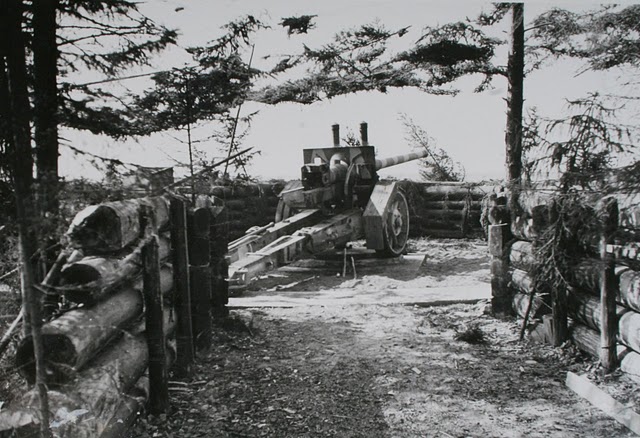

Re: Батарея "Вамельсуумяки" [сообщение #36729 является ответом на сообщение #36638] пт, 27 апреля 2012 00:53 Переход к предыдущему сообщенияПереход к следующему сообщения
index.php?t=getfile&id=16882&private=0
Вот, стандартная финская тема идущая от бедности артиллерийской, хотя и весьма разумная для "кочующей" батареи.
Позиции можно изготовить заранее в нескольких местах. Стоимость - минимальная. Никакого бетона, а боевая устойчивость - вполне.
Нечто подобное могло быть на уступе Ваммельсуу. Следует спокойно, и, гланое, непредвзято, разобраться. А потом поговорить о размерах и углах.
О подобных временных и исчезающих в нужное время батареях рассказывал Пекка Сильваст.
Фото нашёл где-то здесь на Форуме. Сейчас точно не помню ветку.
Что-то о Ладожских позициях финской БО.
______________________________________________________
Это если сухопутная. А береговая?
  • Вложение: Ic 21 73.JPG
    (Размер: 95.38KB, Загружено 1262 раза)
[Обновления: пт, 27 апреля 2012 00:58]

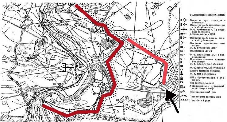

Re: Батарея "Вамельсуумяки" [сообщение #36731 является ответом на сообщение #36638] пт, 27 апреля 2012 04:28 Переход к предыдущему сообщенияПереход к следующему сообщения
index.php?t=getfile&id=16883&private=0
Дополнение к вышесказанному:
Если батарею ставить внутри обвода, то:
1.Батарея "слепая", пришлось бы рубить несколько га леса. Место там не плохое. За дорогой на Мятцекюля возвышенность. Позиция получилась бы закрытой. Но это батарея для калибра не менее 203-мм. И пришлось бы строить вышку НП.
2.С тыла, в таком случае, батарея как раз и не обеспечена от захвата. Необходимо строить горжевую сухопутную защиту.
В "нашем" же случае батарея прекрасно прикрыта с тыла. С фронта имеется естественное препятствие в виде 30-м возвышенности, кроме того, снабжённой оборонительной линией. С сухого пути (левый фланг) ОТ с Л-17 и прочие сооружения линии.
Но самое главное, что решение ставить здесь батарею, могло возникнуть к 1943 году, когда позиция ОП Ваммельсуу в целом сложилась и именно береговая батарея могла быть дополнением к уже существующему ОП, дабы прикрыть береговую линию.
Что же касается самого места, то выбрано оное оптимально для небольшого калибра - 100 - 120-мм, а может и меньше, учитывая размер двориков.
Прекрасный обзор и естественная маскировка и никаких дополнительных расходов для строительства крупнокалиберной батареи на закрытой позиции.
Кстати, изображение из ВИЖ (№10/1944) как раз показывает орудийную позицию именно на месте предполагаемой батареи, пускай и схематично.
    (Размер: 197.85KB, Загружено 1283 раза)
[Обновления: пт, 27 апреля 2012 04:31]

Tkachenko писал(а) пт, 27 апреля 2012 00:53
Орудия устанавливались на бетонном основании.
