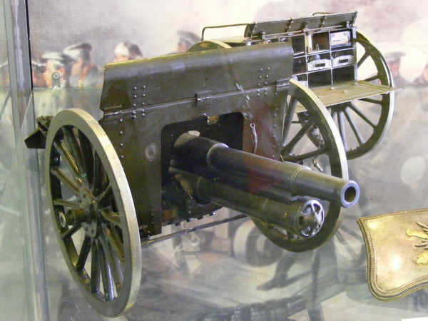

Танкист писал(а) пн, 03 января 2011 02:46
Обновите, пожалуйста, изображения чертежей, они у меня не кликабельны.
Обновляю. У меня и у самого они тоже что-то не кликабельны.
http://savepic.org/2750260m.jpg
РС. До сих пор жалею, что уговорили продать модельку.

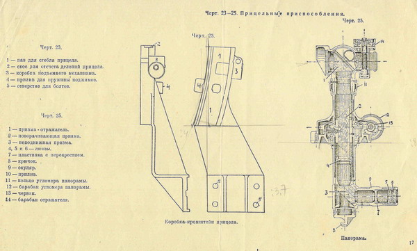

здравствуйте !
Меня зовут Енджей. Мы строим в Польши реплику (копию) пушки 1902, толко после польских модификациях - пушка образца 02/26.
http://i286.photobucket.com/albums/ll109/Jendrass/1_zpsa186497c.jpg
мы искаем информации о артиллерийском видоискателю, особенно о основе (не знаю правильного слова по-русски).
Думаю об этой части:
http://i286.photobucket.com/albums/ll109/Jendrass/podstawacelownika02_26_zps3b3ae352.jpg
Знаете размеры этой части ? Я Вас прошу о помощь.
Re: 3-дм. (76,2-мм) пушка обр. 1902 г. [сообщение #43349 является ответом на сообщение #43345] пт, 15 февраля 2013 18:43 Переход к предыдущему сообщенияПереход к следующему сообщения
Войцехович
Сообщений: 465

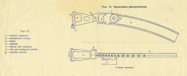

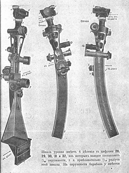

ЕндрассДля начала добавляю ещё схемы по прицельгому приспособлению. Далее, в теме по 76 мм. орудию 1900 г. есть масштабный рисунок пушки 1902 г. Зная размеры, можно привести к масштабу и вычислить размер коробки прицела.Нужен ли Вам чертёж ствола?Электронная копия с настоящего чертежа.
index.php?t=getfile&id=20654&private=0
index.php?t=getfile&id=20655&private=0
index.php?t=getfile&id=20657&private=0
