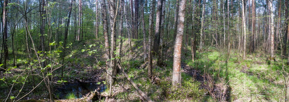

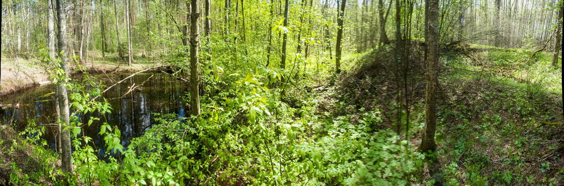

Панорама валов погребов боезапаса, вид на позицию с тыла:
index.php?t=getfile&id=35157&private=0

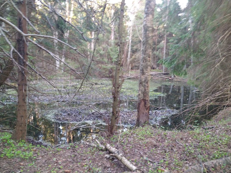

Панорама котлована орудийного дворика, и части погреба боезапаса (расходного):
index.php?t=getfile&id=35158&private=0

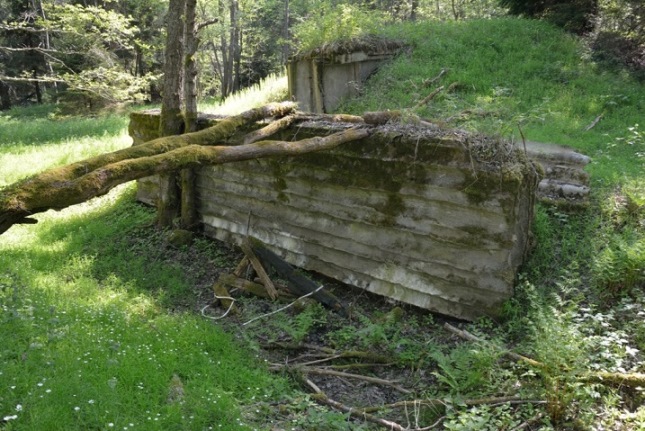

Пеналы для вспомогательных зарядов, вырытые копателями из одного погреба:
index.php?t=getfile&id=35159&private=0
index.php?t=getfile&id=35160&private=0

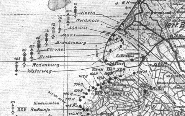

И ещё по основаниям стальным разобрался, откуда они пришли.
Первое основание командование Кригсмарине 23 февраля 1943 г. приказало командующему береговой обороной в Нидерландах («Kommandierender Admiral in den Niederlanden») к.-адм. Курт Цезарь Хоффманн высвободить путём переноса в немецкий г. Боркум 28-см. орудия батареи «Coronel-West» Морского артиллерийского дивизиона № 205 (при развёртывании дивизиона в 1942 г. для защиты гавани Роттердама, два его 28-см. орудия были получены с батареи в Боркуме, куда теперь возвращались; взамен же устанавливались три 28-см. SK С/34). Батарея находилась на острове Jnsel de Beer в историческом районе Hoek van Holland западнее г. Роттердамм.
Второе основание бралось в Роттердамме будучи «свободным».
Перенос 28-см. орудия в Боркум осуществлял военно-морской артиллерийский склад в г. Гаага. А военно-морской артиллерийский склад в Хук ван Холланд в первой половине марта 1943 г. демонтировал и доукомплектовал оба основания.
25 марта в 11 вагонах оба основания отбыли из Хук ван Холланда в Таллин, прибыв туда 31 марта (три вагона шли через немецкие Боркум, Зельце, Ганновер, где забирали необходимые механизмы и детали). В Таллине эшелон с основаниями простоит на запасных путях около месяца, дожидаясь улучшения проходимости грунтовых дорог под Ленинградом, что влияло на возможность перевезти многотонные детали орудий, и козловые краны.
Ниже - место расположения роттердамской батареи Коронель, нашёл его только на старых картах... сейчас там порт и все перерыто. Остров Jnsel de Beer подсвечен красным
index.php?t=getfile&id=35145&private=0
index.php?t=getfile&id=35144&private=0

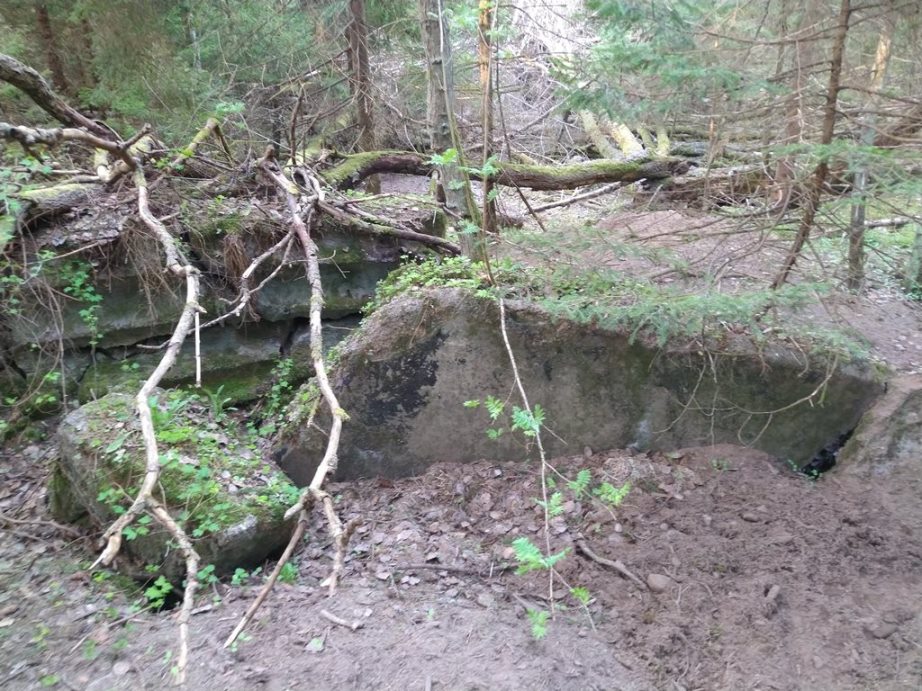

У эстонских коллег не менее интересные находки. Во-первых, найдено орудийное основание - скорее всего, правофлангового орудия:
index.php?t=getfile&id=35149&private=0
Описание следующее:
"- шпильки орудийного основания, которые идут по двум окружностям.
Диаметр по центрам внутренней окружности 173,8-174,5 см - 16 шпилек
Диаметр по центрам наружной окружности 239 см - 12 шпилек
Диаметр шпилек 52 мм. Несколько шпилек отсутствует, некоторые, вероятно, погнуты.
По центру основания отверстие диаметром 47 см."
Насколько можно понять, шпильки в бетонном основании.
То, что изначально казалось затопленным котлованом основания, скорее всего, взорванный погреб или укрытие, и таких ям там 2 штуки, как раз по сторонам от основания:

Вокруг разбросаны обломки бетонных глыб немаленького размера:
index.php?t=getfile&id=35152&private=0
index.php?t=getfile&id=35153&private=0
За качество фото прошу прощения - делались в спешке, при разведке местности.)))

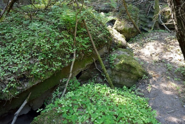

Там же неподалеку бетонный колодец неизвестного происхождения и назначения:
index.php?t=getfile&id=35154&private=0
