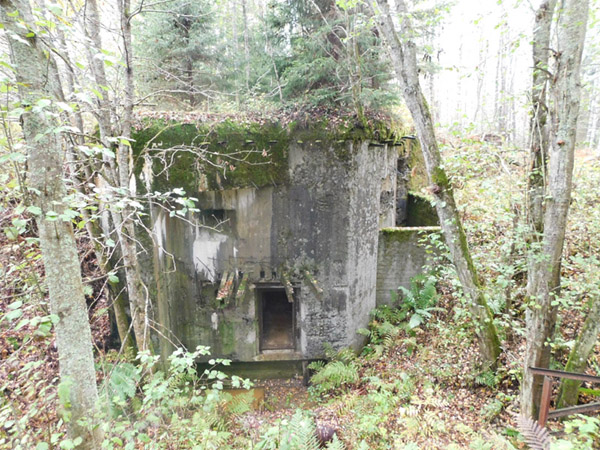

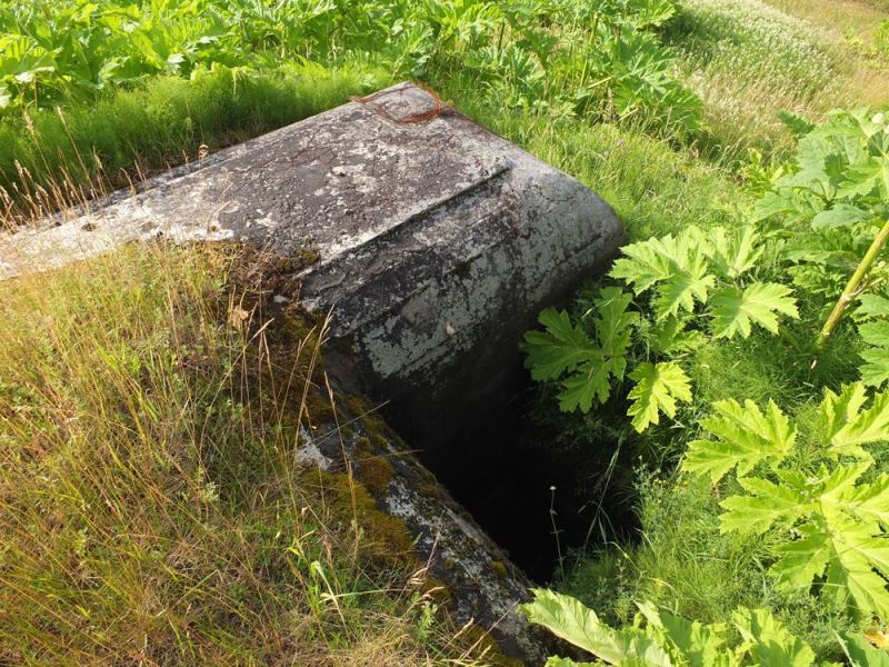

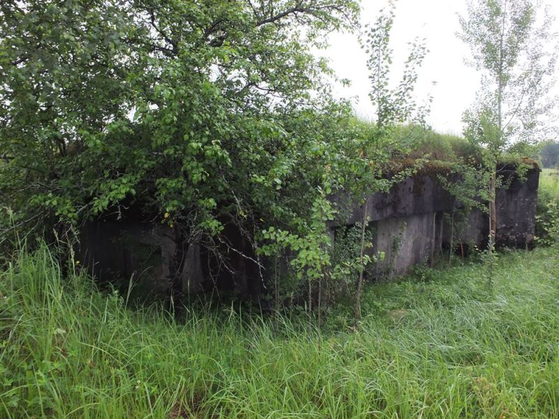

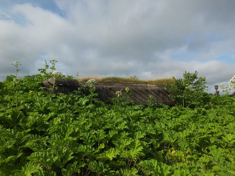

Следующий объект тоже в Дедино, 56.24288, 28.24616, в зарослях борщевика. У борщевика, конечно, есть минус в виде самого наличия этого растения, но есть и плюс - стебли легко ломаются ногами, и под ними никакой другой травы нет. Бороться с зарослями крапивы или черемухи гораздо сложнее. Разумеется, не стоит ломать борщевик ногами, если вы одеты в шорты и пляжные тапочки.)))
index.php?t=getfile&id=33592&private=0

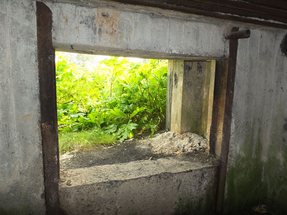

Залезал через амбразуру:
index.php?t=getfile&id=33593&private=0

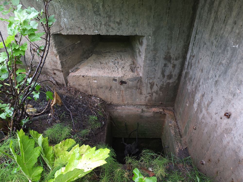

Осмотрел объект внутри, и очень удивился отсутствию "нормального" входа. Потом проредил борщевик по периметру, и еще больше удивился наличию амбразуры защиты "аварийного выхода". Да и расположен был "выход" как-то странно, почти на линии амбразур:
index.php?t=getfile&id=33596&private=0

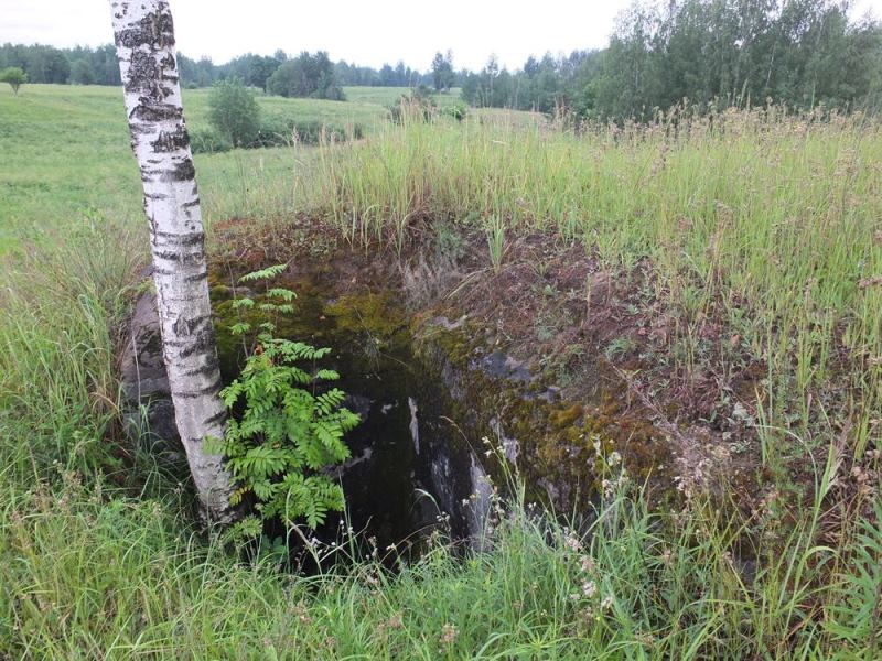

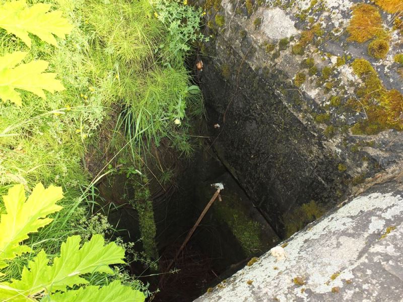

Потом нашел еще один аварийный выход, и тут мне открылась истина - объектов "Линии Сталина" с входом-колодцем я ранее никогда не видел:
index.php?t=getfile&id=33597&private=0

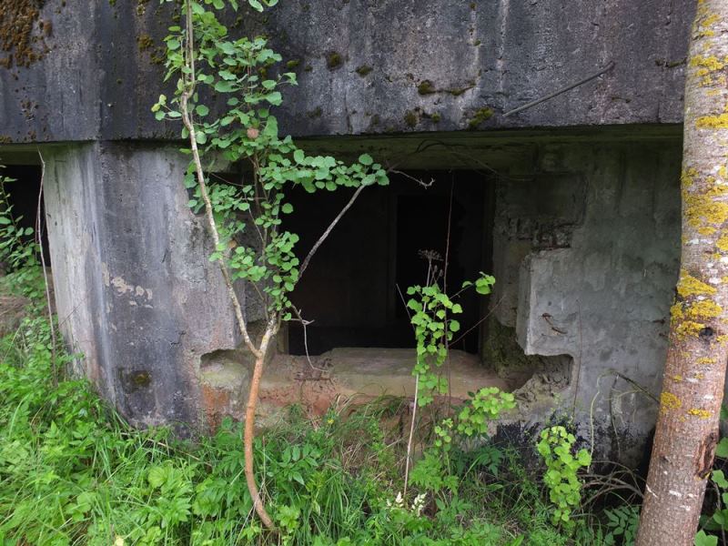

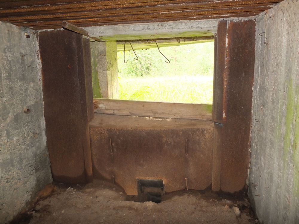

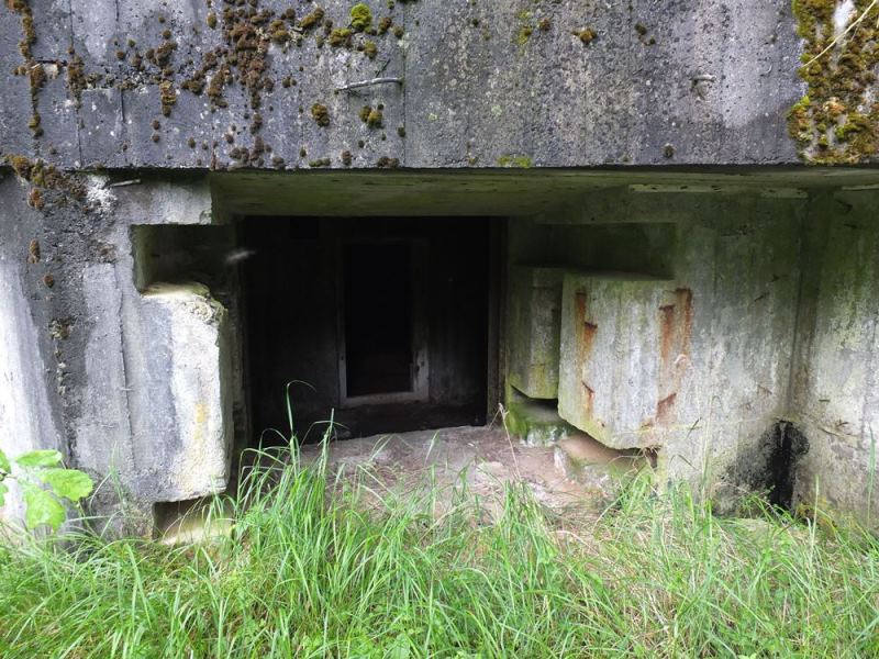

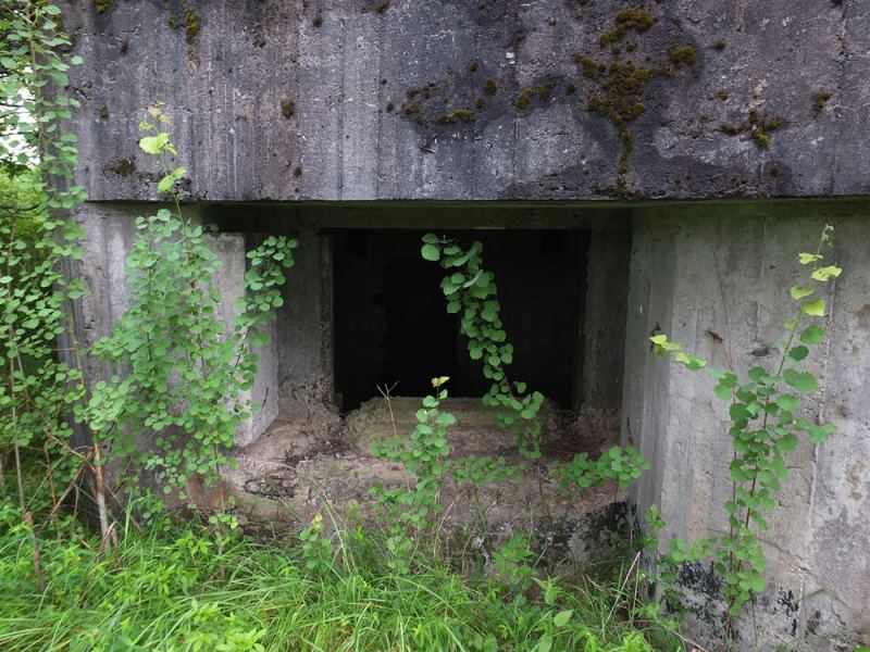

Больше всего интересны амбразурные проемы - они разные, больше по размеру и не похожи на те, которые были в ППК. Монтажных балок и колец нет. О том, что там пытались установить, можно только догадываться.
index.php?t=getfile&id=33598&private=0
index.php?t=getfile&id=33599&private=0
index.php?t=getfile&id=33600&private=0
index.php?t=getfile&id=33601&private=0

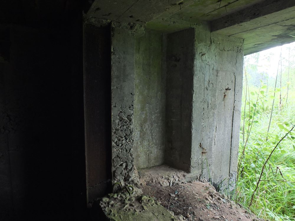

Лаз на нижний этаж, рядом 3 мощных двутавра - зачем?
index.php?t=getfile&id=33602&private=0

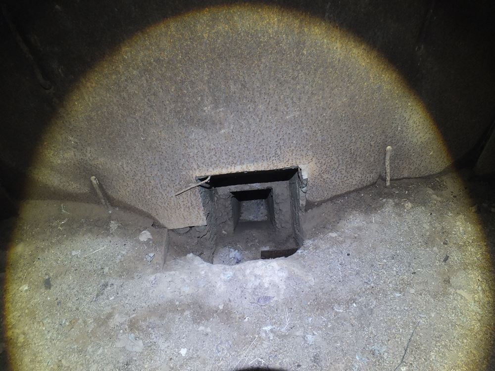

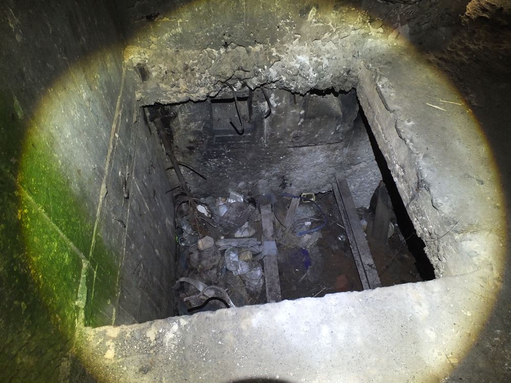

Вид в лаз. Внятно описать, что там расположено, сложно - какие-то балки на полу, какие-то ниши в стене. Понятно, что недострой, но вот чего именно? Возможно, объект-оголовок.
index.php?t=getfile&id=33603&private=0

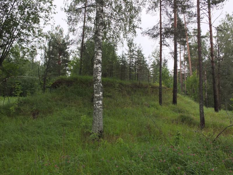

Орильон сверху:
index.php?t=getfile&id=33604&private=0

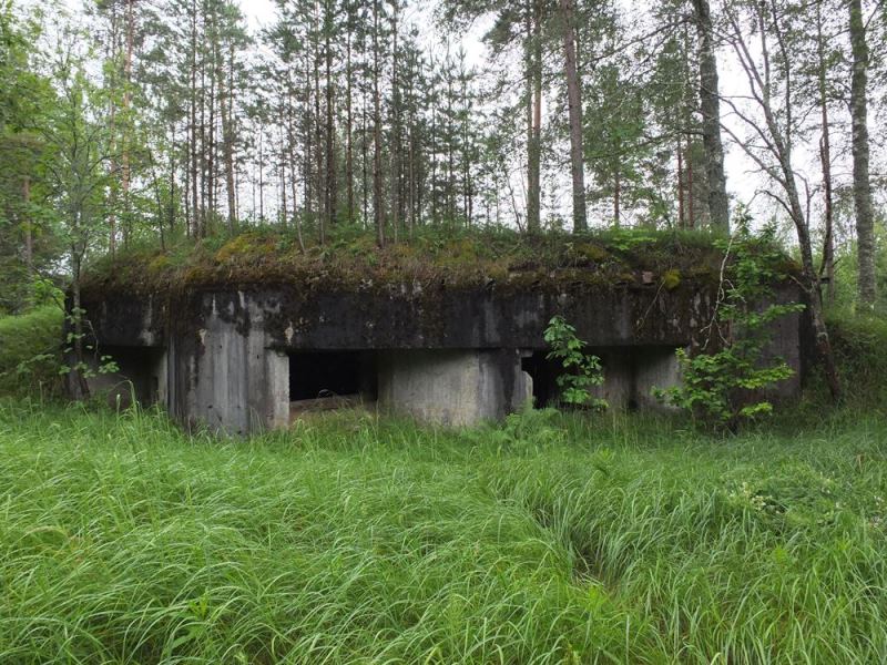

Следующий объект аналогичен предыдущему, между Борисенки и Гаспорово, 56.42384, 28.26196:
index.php?t=getfile&id=33605&private=0
index.php?t=getfile&id=33606&private=0
index.php?t=getfile&id=33607&private=0

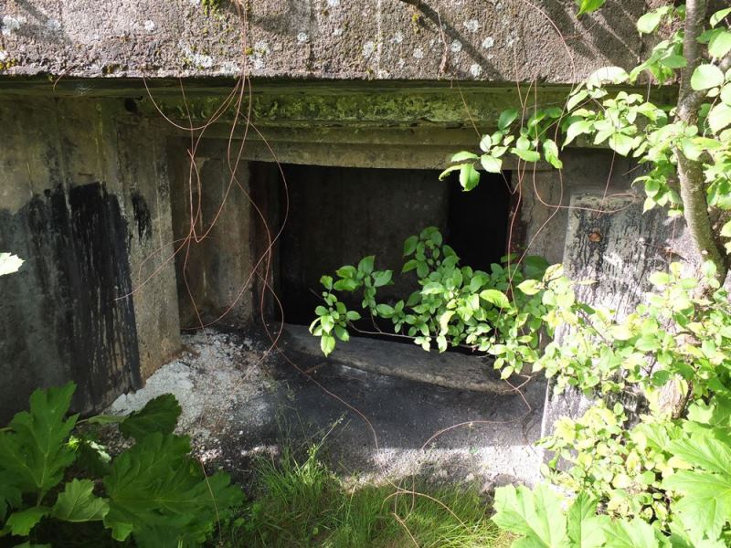

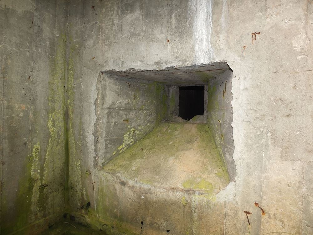

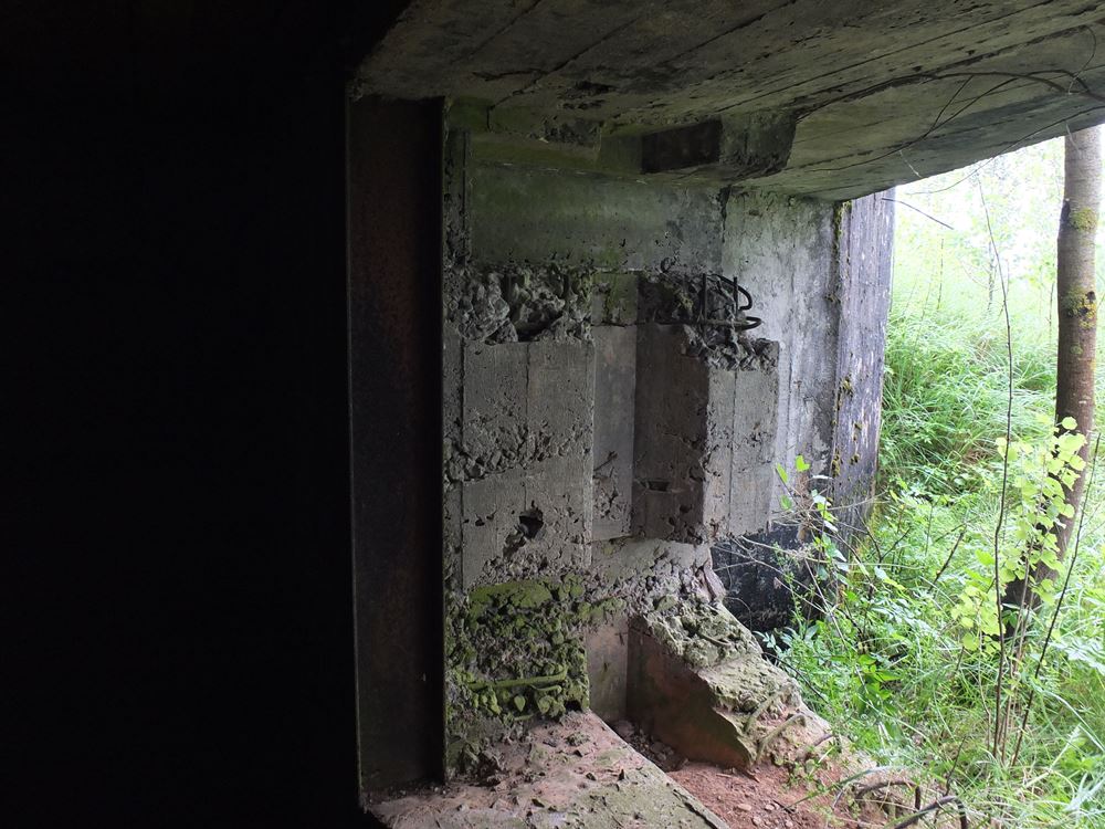

Амбразуры. Видно, что гильзоотвод двойной - и наружу, и на нижний этаж:
index.php?t=getfile&id=33622&private=0
index.php?t=getfile&id=33623&private=0

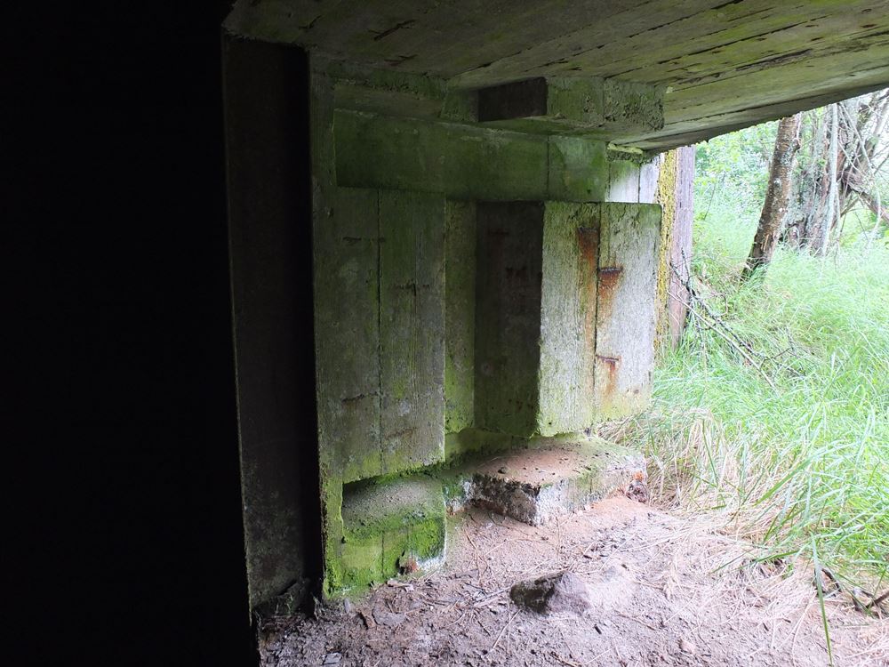

Боковины амбразурных проемов:
index.php?t=getfile&id=33626&private=0
index.php?t=getfile&id=33627&private=0
Опалубку дверного проема как будто неделю назад поставили:
index.php?t=getfile&id=33628&private=0

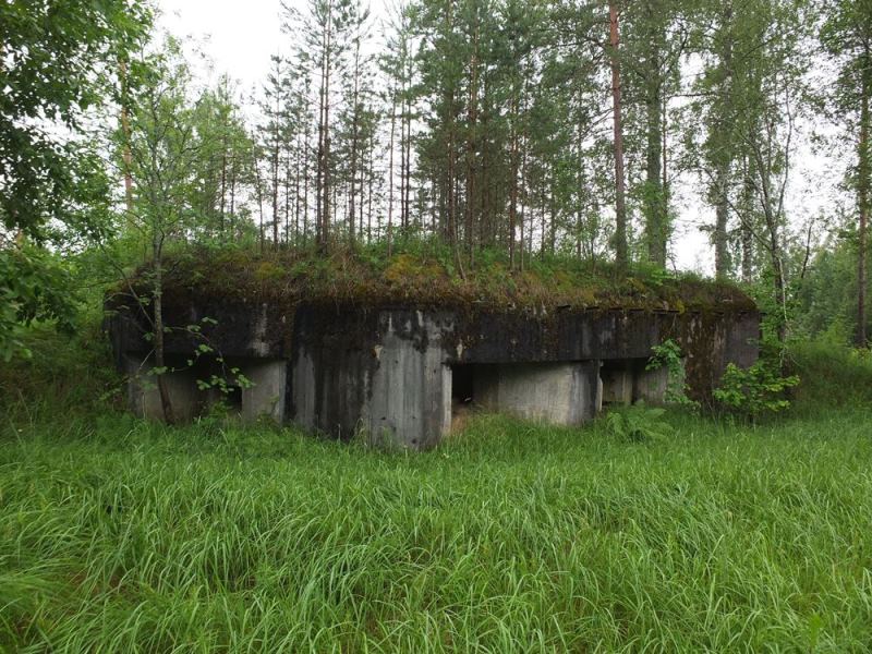

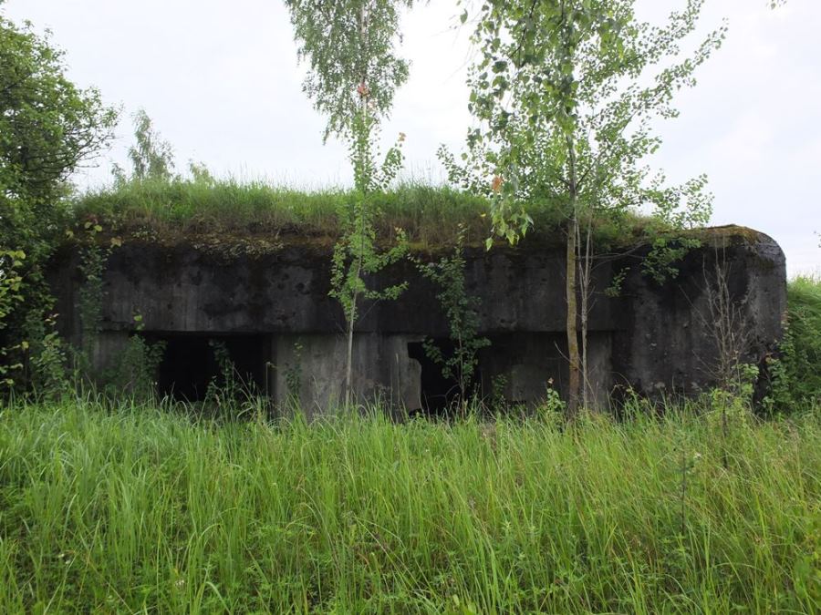

Последний из посещенных объектов, теперь уже тот, который между Борисенки и Гаспорово, 56.42384, 28.26196, аналогичен двум предыдущим. Вид на аварийный выход:
index.php?t=getfile&id=33634&private=0

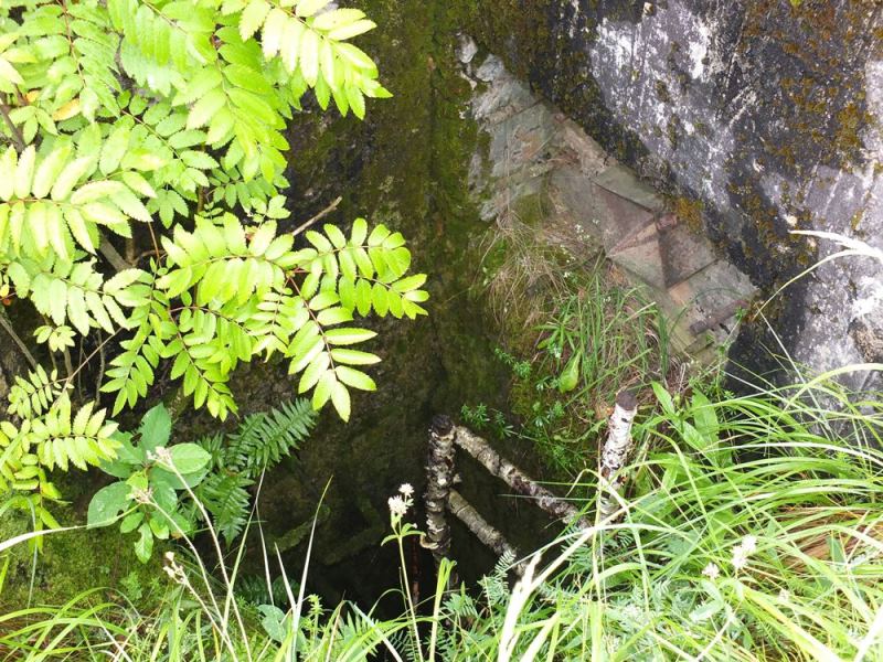

Интересно, кто делал эту лестницу из молодых березок?
index.php?t=getfile&id=33635&private=0
index.php?t=getfile&id=33636&private=0
index.php?t=getfile&id=33637&private=0
index.php?t=getfile&id=33638&private=0
