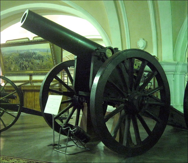

Вот эта разве другая?
index.php?t=getfile&id=31187&private=0
index.php?t=getfile&id=31188&private=0
  • Вложение: 001.jpg
    (Размер: 76.04KB, Загружено 772 раза)
  • Вложение: 0_10d0e3_.jpg
    (Размер: 123.43KB, Загружено 783 раза)

Другая. У нее же ствол нескрепленный! А на Шипке - ствол Mantelrohr - скрепленный кожухом. Смотрите
https://2.downloader.disk.yandex.ru/preview/cc1aba8fbe801abdc032b4de9b5f96b0df6ea3da55962d2f98c6cffcb9751054/5b087b37/44hLzYLnyeWe7Ej739fvmyvRLs-qfRoTY35AFdTPBn931zIFLCWSBHxwB85EaRZEq_J6bpmRyOJonT3VoXnDag%3D%3D?uid=0&filename=IMG_1187.jpg&disposition=inline&hash=&limit=0&content_type=image%2Fjpeg&tknv=v2&size=1280x797
https://b.radikal.ru/b04/1805/48/b7cf0d6b582at.jpg
В музее стоит 24-фунт. короткая медная осадная пушка с призматическим затвором, а на Шипке тоже 24-фунт короткая пушка, только стальная или чугунная, с цилиндропризматическим замком. И ствол у неё не скрепленный.
Вот, на пример, ствол 24-фунт. чугунной короткой пушки:
https://b.radikal.ru/b29/1805/07/c980ade151bf.png

[quote title=kluz писал(а) пт, 25 мая 2018 22:19]Вы прочитали клейма?? Покажите фотки, пожалуйста, я не был столь успешен в поисках.Цитата:
У меня есть ссылка на фото клейм некоторых пушек на Шипке и описания двух 24-фн. осадных пушек (длинной и короткой) из каталога артмузея 1961 г.
Я думал, что клейма "болгарских" 24-фунтовок есть у Вас, если Вы о них написали.
https://forum.guns.ru/forummessage/42/351516.html
Другая. У нее же ствол нескрепленный! А на Шипке - ствол Mantelrohr - скрепленный кожухом. Смотрите.
По всей видимости, 24-фунтовка с нескрепленным стволом из экспозиции артмузея - какая-то опытная, т.к. в каталоге написано, что она состояла на вооружении Петропавловской крепости и использовалась для сигнальных выстрелов.
Что за 24-фунтовки стоят в Болгарии, пока точно не известно. По фото видно, что, кроме того, что они имеют скреплённые стволы, они ещё и короткие, а в Осадном парке Дейстаующей армии в 1877 г. по крайней мере в начале войны состояли осадные 24-фунтовки длинные. Одна из таких пушек, кстати, участвовавшая в боевых действиях РТВ 1877-1878 гг., описана в каталоге артмузея 1861 г.
