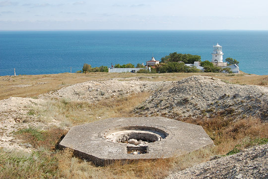

У меня получилось 24 болта диаметром 37 мм по диаметру 2410 мм.
index.php?t=getfile&id=14703&private=0
Мыс Ильи у Феодосии. В наличии два основания, пара совсем простых погребков и пара сооружений чуть посерьёзней со входами, прикрытыми сквозниками. Но там выше по склону погранзастава, может ещё что-то и на их территории осталось... Номер батареи и год постройки пока не знаю.
  • Вложение: DSC_0487_small.jpg
    (Размер: 90.53KB, Загружено 1986 раз)

Irben
Сообщений: 223
ava писал(а) сб, 10 декабря 2011 01:55
Думаю один в один "американка" Cool
