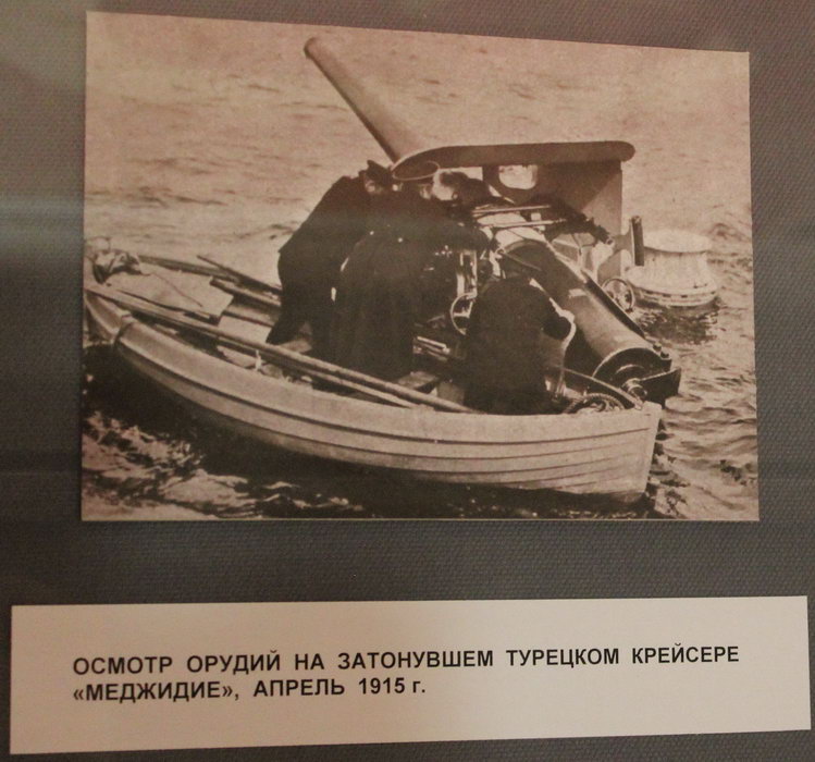

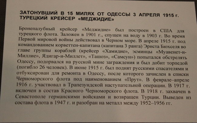

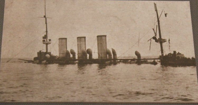

Сожалею, но опять "простыня" получилась...
В "новом" ЦВММ углядел сегодня на витрине небольшую подборку про крейсер "Меджидие" и его еще неснятые пушки:
index.php?t=getfile&id=25399&private=0
index.php?t=getfile&id=25400&private=0
index.php?t=getfile&id=25401&private=0
index.php?t=getfile&id=25402&private=0
  • Вложение: IMG_3834.jpg
    (Размер: 65.50KB, Загружено 2023 раза)
  • Вложение: IMG_3835.jpg
    (Размер: 89.04KB, Загружено 1902 раза)
  • Вложение: IMG_3836.jpg
    (Размер: 87.11KB, Загружено 1928 раз)
  • Вложение: IMG_3833.jpg
    (Размер: 114.36KB, Загружено 1902 раза)
