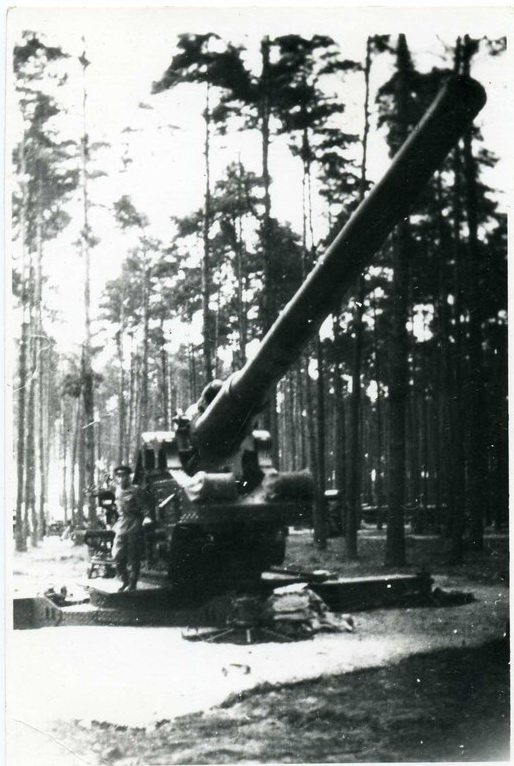

Разработка чешской фирмы Skoda, которая поставила в СССР опытные образцы и техническую документацию на производство 210-мм пушки и 305-мм гаубицы.
210-мм пушек, получивших индекс БР-17, выпущено на заводе Баррикады в Сталинграде в 1940 году - 3 шт., в 1941 году - 6 шт., всего 9 шт.

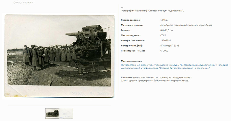

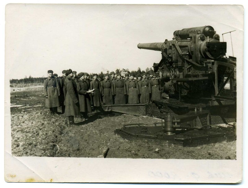

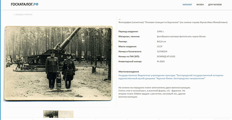

Фото их в годы войны до сих пор мне до сих пор не попадались, но Госкаталог порадовал и теперь наглядно видно, что до Берлина пушки все-таки дошли:
index.php?t=getfile&id=34499&private=0
Источник - Белгородский государственный историко-художественный музей-диорама "Курская битва. Белгородское направление".
Подписано "У орудия" (Жуков Иван Макарович - капитан, командир I батареи I Берлинского Краснознаменного пушечного артиллерийского полка особой мощности резерва Верховного главнокомандующего)., 1945 год, Германия.
1-ый Пушечный Артиллерийский Полк Особой Мощности Резерва Верховного Главнокомандующего воевал на 1-ом Белорусском фронте.
  • Вложение: 12801362.jpg
    (Размер: 140.95KB, Загружено 1559 раз)

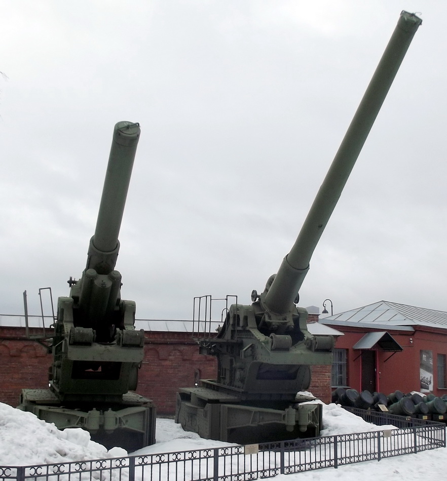

По поводу же съемки одной из этих пушек в фильме "Моонзунд" есть такая информация:
Последние залпы Бр-17
Финальный аккорд в судьбе чешских пушек в СССР стал довольно неожиданным. Опытное 210-мм чехословацкое орудие с 1960-х гг. хранилось на заднем дворе Артиллерийского музея в Ленинграде. О нем вспомнили во время съемок художественного фильма «Моонзунд» по одноименному роману Валентина Пикуля. В 1987 г. пушку установили на заброшенном форте №3 в Лиепае (Либаве), где она «играла роль» 305/52-мм открытой береговой установки батареи на мысе Церель. На съемках пушка даже стреляла уменьшенными зарядами. Прислуга была целиком взята с Ржевского полигона. После съемок пушку отправили обратно в Артмузей, но на сей раз установили на открытой экспозиции перед зданием музея. Сейчас помимо Петербурга это далеко не самое распространенное орудие можно увидеть в Москве на открытой площадке Центрального музея Вооруженных Сил и в Верхней Пышме в Музее военной техники, созданном Уральской горно-металлургической компанией.
Подробнее см. Чешские суперпушки. Как фирма «Шкода» вооружила и немцев и русских
"Чешские" орудия стоят в Артиллерийском музее рядом - справа 210-мм пушка БР-17, слева 305-мм мортира БР-18 (снимок - февраль 2022 года):
index.php?t=getfile&id=34500&private=0
  • Вложение: DSCF4880.jpg
    (Размер: 217.74KB, Загружено 1549 раз)

miall писал(а) ср, 01 февраля 2023 17:07

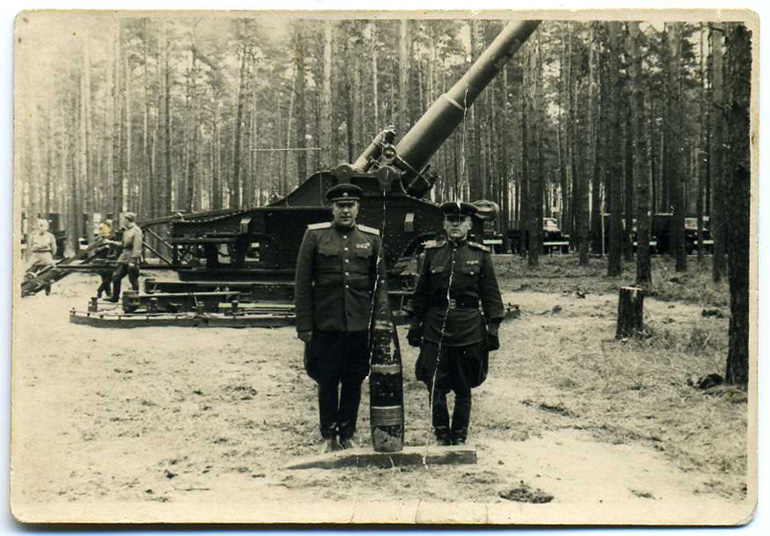

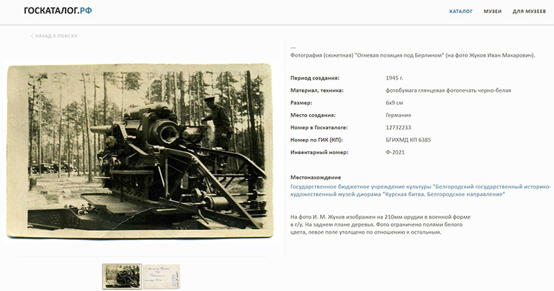

На Госкаталоге можно найти и другие фото с этой же серии. Интересны у этих фотографий надписи на обороте фото
index.php?t=getfile&id=34501&private=0
index.php?t=getfile&id=34502&private=0
index.php?t=getfile&id=34504&private=0
index.php?t=getfile&id=34503&private=0

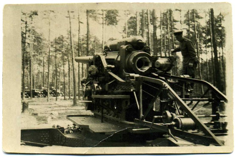

Также на сайте "Память народа" (Фонд 10481, Опись 0000001, Дело 0012) можно найти журнал боевых действий 1-го ПАП ОМ РГК, там указано, что в составе полка было две пушки Бр-17, всего БР-17 по Берлину стреляли 16, 17, 22, 23, 245, 25 апреля 1945 г., выпустили 270 снарядов.
18 апреля одно из орудий Бр-17 было повреждено попадание авиабомбы, сброшенной с самолет FW-190, было отремонтировано к 21 апреля 1945 г.
Есть фото 210-мм орудия и в другом месте, около Радома, Польша.
index.php?t=getfile&id=34505&private=0

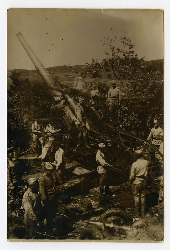

Есть еще одно фото на Госкаталоге 210-мм орудия Бр-17, но потерял исходные данные.
index.php?t=getfile&id=34507&private=0
Есть небольшой шанс, что орудие снято на Дальнем Востоке, куда против Японии был переброшен 20-й ПАП ОМ РГК (2х210-мм Бр-17 и 4х152-мм Бр-2) и развернут в полосе 5-й армии на направлении главного удара через долину р. Волынка, в период войны с Японией полк огня не вел. На многочисленные запросы вышестоящего командования о том, что сделано в части выбора НП для ведения наблюдения за наземными целями полк гордо отвечал, что "ввиду специфичности нашей артиллерии наземных НП мы не выбираем, а ведем огонь с помощью корректировочной авиации или с аэростата".
  • Вложение: Радом.jpg
    (Размер: 101.54KB, Загружено 1450 раз)
  • Вложение: 210 мм.jpg
    (Размер: 119.38KB, Загружено 1427 раз)

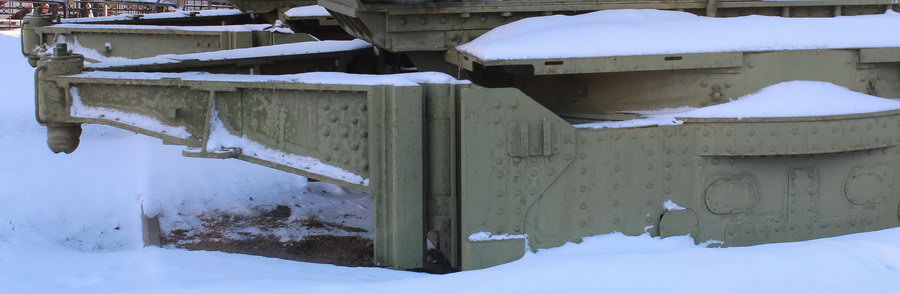

Re: 210-мм пушка БР-17 [сообщение #62641 является ответом на сообщение #62610] вс, 12 февраля 2023 08:58 Переход к предыдущему сообщенияПереход к следующему сообщения
В ветке про 152-мм пушку обр. 1935 г. БР-2 было вот такое фото и его фрагмент:
miall писал(а) сб, 09 января 2016 18:27
...попались неплохие фото на немецком e-bay:
index.php?t=getfile&id=27143&private=0
Интересно, что ствольные и лафетные повозки при хранении вывешены на деревянных подпорках под колесными осями:
index.php?t=getfile&id=27147&private=0
А ведь это же нижняя часть лафета от 210-мм пушки обр. 1939 г. БР-17 (или 305-мм гаубицы обр. 1939 г. БР-18)!
И судя по колесам на заднем плане - их чуть ли не 3 шт. тут хранилось...
Re: 210-мм пушка БР-17 [сообщение #62644 является ответом на сообщение #62641] вс, 12 февраля 2023 17:52 Переход к предыдущему сообщенияПереход к следующему сообщения
Проверил - да, действительно оно:
index.php?t=getfile&id=34591&private=0
  • Вложение: IMG_8070.jpg
    (Размер: 68.68KB, Загружено 1466 раз)

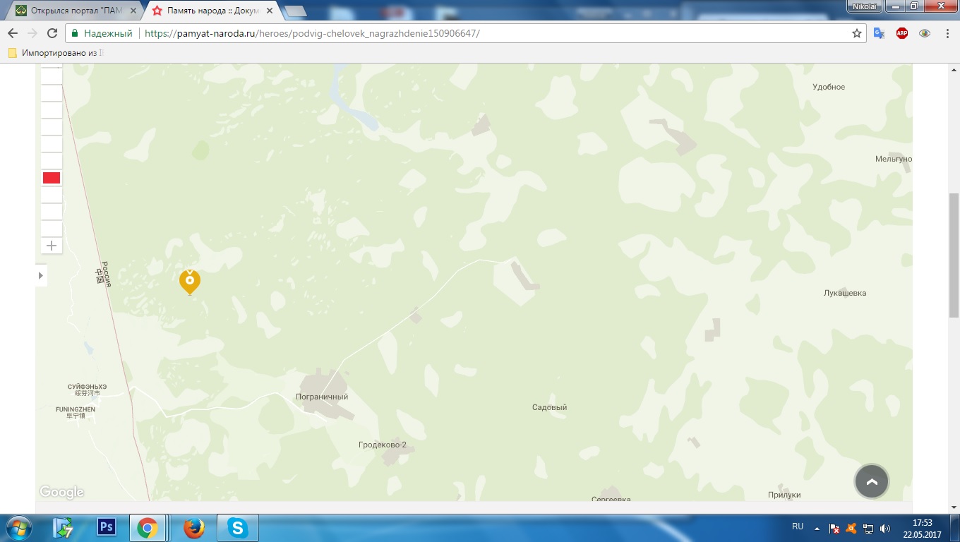

Хочу уточнить место расположения 20ПАП на Дальнем востоке. Мой отец служил в нем сапером и есть наградной лист, где указана высота 615,9 на территории Маньчжурии. Их полк перебросили туда после взятия Кенигсберга

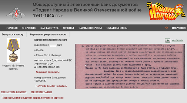

Сначала выложу выписки из документов ЦАМО.
Фонд 10576, оп.1, д.2
Отчетные доклады о боевых действия полка
11.3.45г. 9.8.45г.
Л.77.
Оперативная сводка №1 штаба 20 ПАГП ОМ РГК
12.00. 22.7.45г. 500 м западнее отм. 615,9
1. Боевой порядок полк 3-мя батареями занял полностью, а одной батарей (Бр-17) сосредоточился в предпозиционном районе (кв.4080).
НП полк не занимает.
2. ОП 3-х батарей полка оборудованы полностью и готовы к открытию огня, а 4-я батарея котлованы для орудий отрыла, но орудия не установила.
Топопривязка...
4. а) обеспеченность 152-мм на ОП 60 выстрелов в каждой батарее;
210-мм на огневой позиции 18 выстрелов.
б) боеприпасы 152-мм в парке 180 выстрелов, 210-мм 80 выстрелов.
в) 210-мм боеприпасов в подвозе 22 выстрела.
5. Планирования никакого не производится.
Начальник штаба 20 ПАГП ОМ РГК
Майор Бессараб
Л.79.
Оперативная сводка №2 штаба 20 ПАГП ОМ РГК 12.00. 23.7.45г.
1. 4-я батарея прибыла из предпозиционного района на огневую позицию и начала вооружение.
2. На 4-ю батарею подвезено 42 выстрела всего на батарее 60 выстрелов.
примечание: в полк прибыла радиостанция РСБ с расчетом для связи с самолетом-корректировщиком.
Майор Бессараб
Л.94.
Оперативная сводка №5 штаба 20 ПАГП ОМ РГК 12.00. 26.7.45г.
1. По приказанию штаба артиллерии 5-й армии 25.7.45г. была произведена рекогносцировка для одного орудия Бр-17. Предполагается отрывка окопов и разоружение системы.
2. На батареи полка подвезено по 1 б/к снарядов.
Л.95
Оперативная сводка №6
12.00. 27.7.45г.
1. Сведений о противнике и своих частях нет.
2. 7 стволов полка 6 152-мм и 1 210-мм находятся на ранее указанном Вам боевом порядке. 1 ствол 210-мм находится в это же районе в разоруженном состоянии, для которого оборудуются новая ОП: 35991х75316.
3. 7 стволов полка оборудован и замаскированы на 100%.
5. Обеспеченность б/п на ОП 152-мм 1 б/к по 40 снарядов на орудие.
210-мм 1 б/к по 40 снарядов на орудие.
В артиллерийском парке 152-мм 0,5 б/к 120 снарядов; 210-мм 0,5 б/к 40 снарядов.
6. Проходимость дороги в полосе действия части хорошая.
8. Полк испытывает нужду в 25 шт. автомобилей отечественного производства и водителей ... в количестве 4 человек, в одной легковой автомашине, т.к. имеющийся «АДАМ-ОПЕЛЬ» для эксплуатации в настоящих условиях местности непригоден.
Л.107.
Начальнику штаба ААГ-5
На Ваш 079 от 2.8.45г. доношу:
Боевые позиции полка полностью замаскированы, над орудиями натянуты маскировочные сети. Маскировка боевых позиций систематически обновляется.
3.8.45г.
Re: 210-мм пушка БР-17 [сообщение #64407 является ответом на сообщение #64406] вс, 26 января 2025 17:19 Переход к предыдущему сообщения
Den_Nik
Сообщений: 838
Теперь немного комментариев.

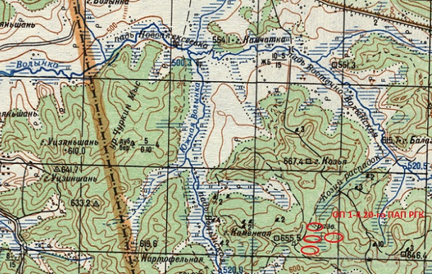

Выс. 619,5 (по всей видимости это ее старое, неточное описание), рядом с которой располагались огневые огневые позиции 152-мм орудий Бр-2 и 210-мм Бр-17, расположена действительно в указанном Вами районе. Это горно-лесистый район (сопки) недалеко от границы с Китаем, долина р. Волынка. На этом направлении была развернута 5-я армия, наносившая главный удар в полосе 1-го Дальневосточного фронта.
На современных картах 1:100000 надо найти лист L-52-131 (Пограничный). В квадрате 36(по вертикали) - 74 (по горизонтали) расположена г. Каменная (655,5). На ее западных скатах компактно располагались 4 огневых позиции батарей 20-го ПАП РГК. На современную карту переносил с одной из архивных карт в ЦАМО, конечно могут быть неточности, но координата сходится в общем с приведенным в документе (35991х75316). Сейчас это место находится за линией инженерно-технических заграждений и требует получения пропуска у пограничников. Наверняка котлованы от установки орудий Бр-17 остались.
index.php?t=getfile&id=35350&private=0
20-й ПАП РГК в ходе Маньчжурской наступательной операции огня не вел, и сведений о его перемещении на китайскую территорию не встречал.
