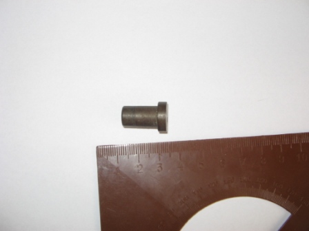

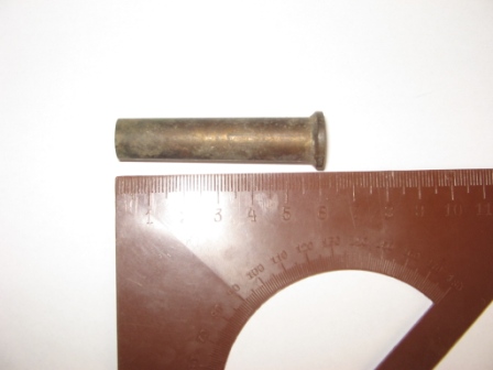

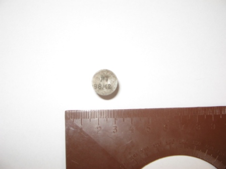

Уважаемые коллеги вот еще из этой оперы. Надпись следующая: УТ-30 ПОК 39г П-33. Найдены на береговой батарей Нойтиф, на Балтийской косе. А вот что на втором и третьем снимках, я только предпологаю что это тоже запальная трубка. Может кто подскажет.
index.php?t=getfile&id=4176&private=0
index.php?t=getfile&id=4177&private=0
index.php?t=getfile&id=4178&private=0

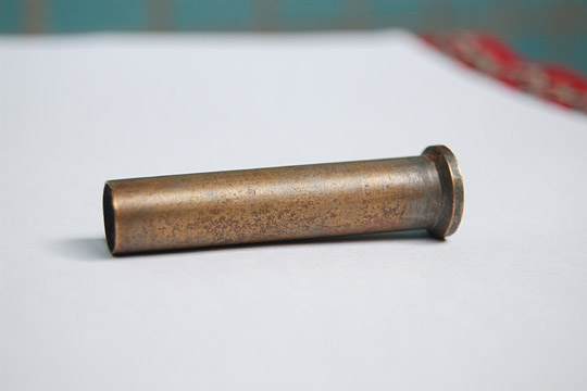

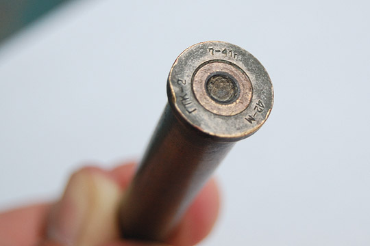

Вот моя:
index.php?t=getfile&id=4179&private=0
Контрастной линейки под рукой не было, но потом габариты померял: длина 57,7 мм, макс. диаметр 16 мм. Маркировка на донце: "ГТК-2" "7-41г" "42-М". Так что не декабрь 41 года, а июль...

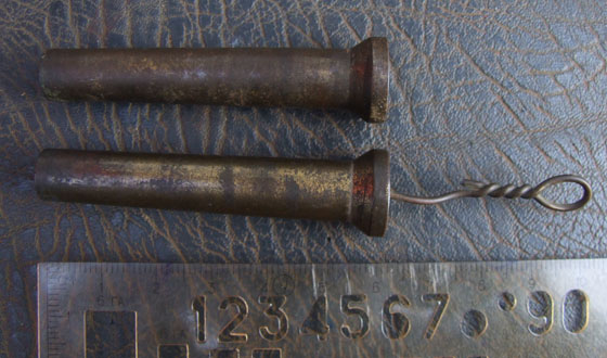

Вот что то похожее, хотя я думаю, что проволку приделали потом, т.н. окопное творчество или что то в этом роде

Проволока с кольцом - это не тёрка случайно?
Не слышал что в артиллерии применялись трубки с тёрочным запалом.
Насколько я знаю, трубки трёх типов - ударные (УТ), гальванические (ГТ?) и комбинированные
