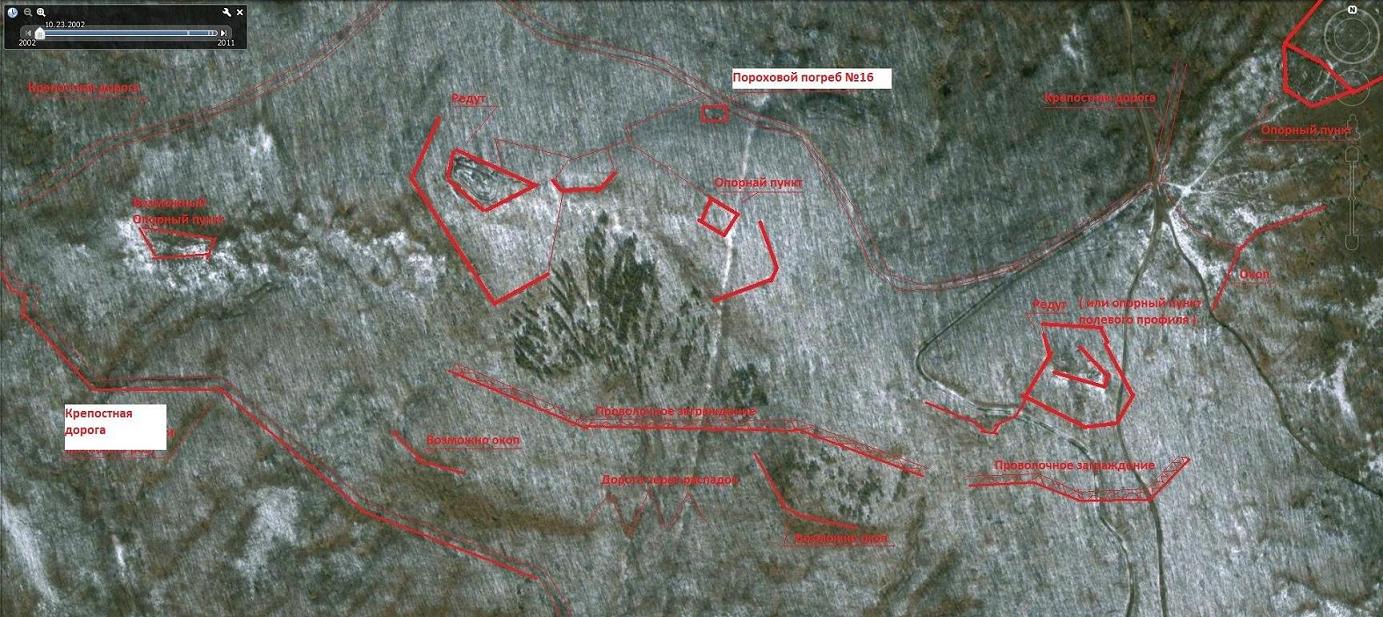

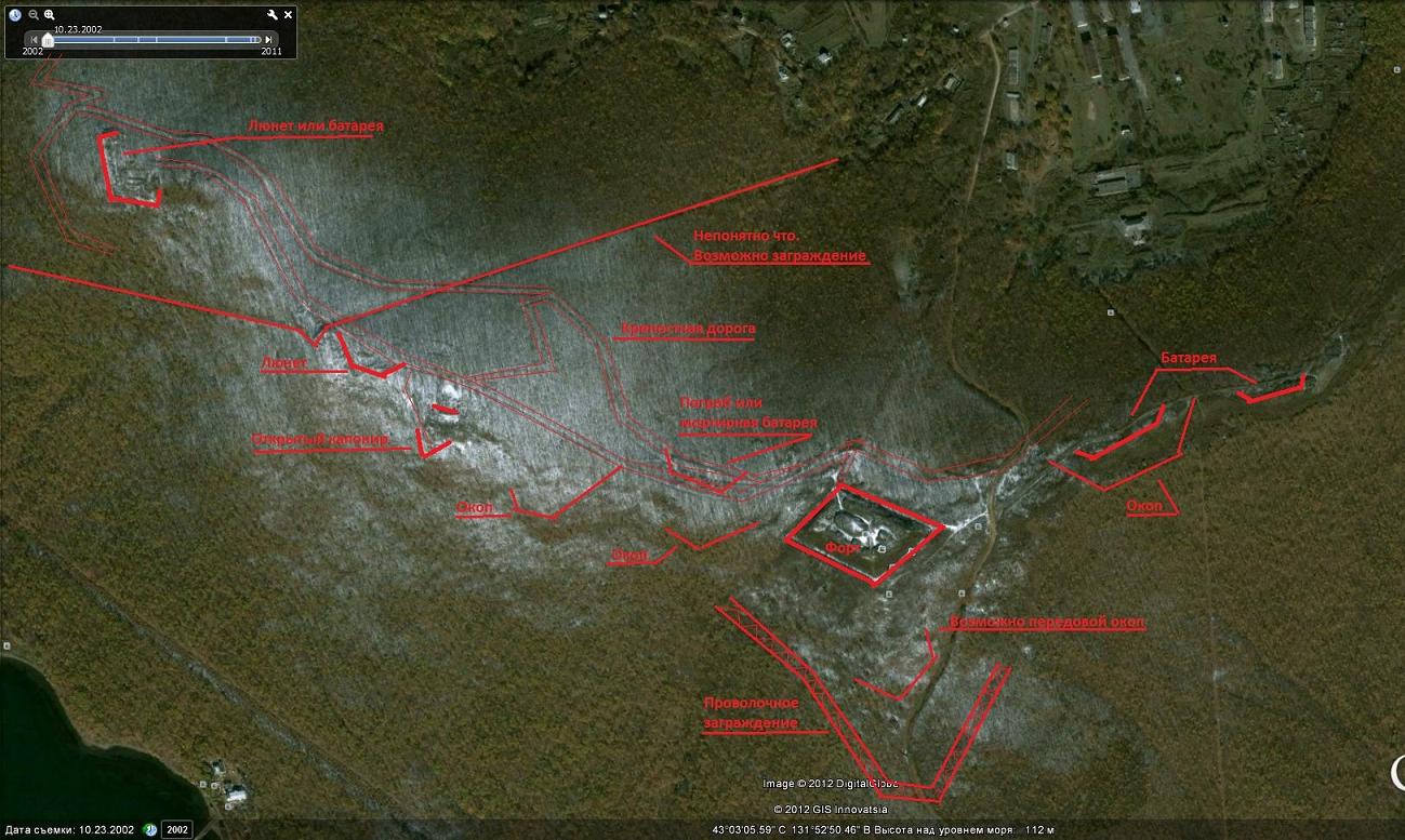

Здравствуйте. Немного интересовался полевыми укреплениями времён РЯВ. Часто упоминаются редуты. В частности под Порт-Артуром, у Ляояна, Кинчжоу и пр. При обзоре в Google Earth на местах сражений в Манджурии редутов не обнаружено. Только траншеи иногда просматриваются. Кинчжоу - тоже пусто. Порт-Артур - Панлуншанский редут вполне видно. Причина в такого печального положения - неутомимая жизнедеятельнсть китайцев. Всё перепахали. Чего уж там первый форт срыли в ПА.
А вот на Русском острове и Владивостоке укрепения остались. Ниже приводятся фото позиции у форта Поспелова и за 12м фортом - полевые укрепления подняты, для лучшей их видимости. У 16 пороховго погреба - целый редут.
index.php?t=getfile&id=19909&private=0
index.php?t=getfile&id=19910&private=0
index.php?t=getfile&id=19911&private=0

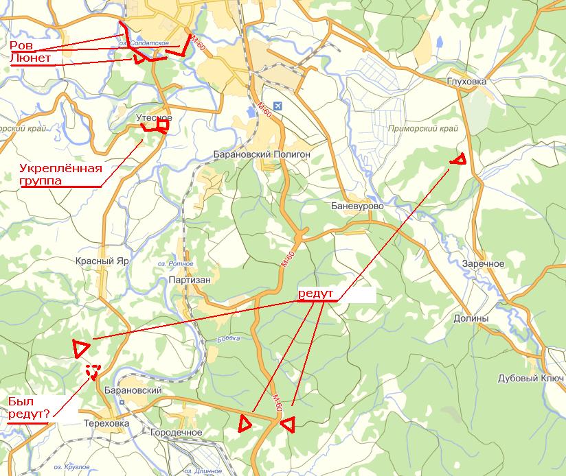

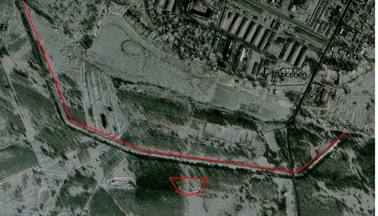

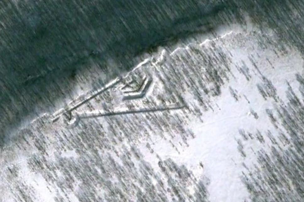

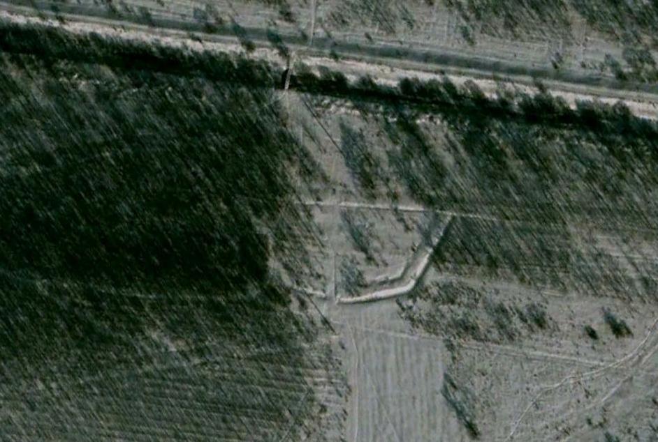

Укрепления Уссурийска.
Сумарно: 4 редута в хорошем состоянии, возмжно ещё 2 редута, люнет - в роли тет-де-понта у рва с юга Уссурийска, укреплённая группа южнее Уссурийска.
Это помимо того, что накопали в советское время
index.php?t=getfile&id=19912&private=0
index.php?t=getfile&id=19913&private=0
index.php?t=getfile&id=19914&private=0
index.php?t=getfile&id=19915&private=0
index.php?t=getfile&id=19916&private=0
Вставил картинки

ReiT
Большое спасибо! Очень интересно.
А Нет ли фото с местности? Некоторые укрепления выглядят на снимках из космоса, как нарисованные на местности. Видимо, это обычные траншеи.
