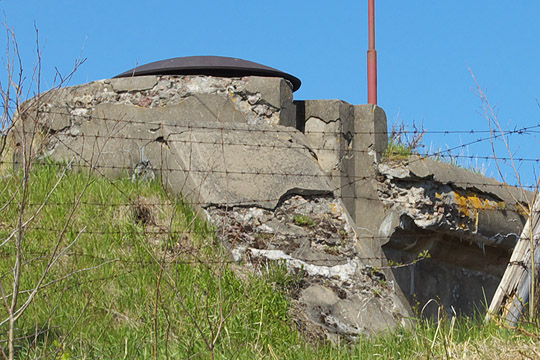

Тогда у меня ещё вопрос. Грибок на минной станции -
index.php?t=getfile&id=13778&private=0
- он запроектирован в 1903 г. и построен одновременно со станцией в 1905 г., так? Чего там в документах говорится? Он по своей конструкции идентичен грибкам на Николае?
И на счёт сборности. Пересмотрел сейчас свои фотки, там получается две основные детали были - цилиндрический корпус и крыша. Похоже, эти две детали соединялись с помощью каркаса, на который потом ещё и внутренний экран крепился...
  • Вложение: DSC_10034_small.jpg
    (Размер: 100.13KB, Загружено 1193 раза)

Грибок на минной станции поставили в 1905 г.
Он похож на будки с Николая Шанца, но не идентичен. Здесь на минной станции будка снизу укорочена, на Шанце же она в рост человека. И пропорции вроде другие.
Документов по нему пока не видел, кроме отчетного чертежа ИУ за 1905 г., откуда и знаю о его постройке в этом году.
Поскольку Строительство к этой станции отношения не имело, то она в его документах и не упомянута, а до дел ИУ я пока не добрался. Но это все равно потребуется, поскольку ИУ на Милютине еще занималось работами, а там помимо двух 57-мм позиций и правофланговой пристройки еще и дальномерный павильон строился, о котором я пока ничего не имею.
Это ты о Шанце или минной станции?
На Шанце верхняя сфера собиралась из трех элементов.
Как оно было на минной станции не знаю, но еще уточним...
