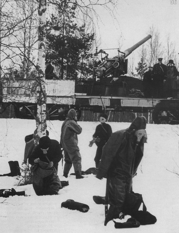

Как минимум две четырехсоные платформы на Ораниенбаумском пятачке были - в составе бепо "Балтиец" (под 102-мм орудиями). См. http://mechcorps.rkka.ru/files/bepo/pages/bepo_baltiets.html
текст, первое и особенно последнее фото.
А фраза январе 1942 г. в состав бронепоезда включили 4-осную площадку со 130-мм морским орудием Б-13, снятым с крейсера "Аврора" заставляет подумать - не на этой ли платформе могли перевезти стволы...

Ну какой же это "длинномер"? В нём даже современной базы 9м не "натянуть". Если только комбат не 2,50м ростом. Laughing

Я же говорю - по рельсам катили Laughing
