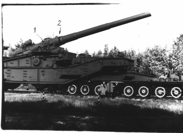

Re: Форт Красная Горка - замена стволов, 12-дм ПВО [сообщение #22522 является ответом на сообщение #22520] вт, 14 сентября 2010 08:55 Переход к предыдущему сообщенияПереход к следующему сообщения
Форт Ф
Сообщений: 67
Фото из альбома Николаева Владимира Петровича, ветерана форта Краснофлотский.
index.php?t=getfile&id=9083&private=0
index.php?t=getfile&id=9084&private=0
< Поправил вставку картинок. miall >
