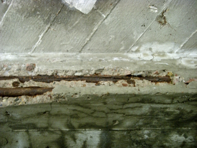

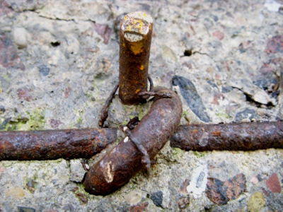

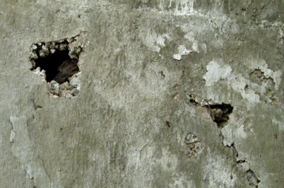

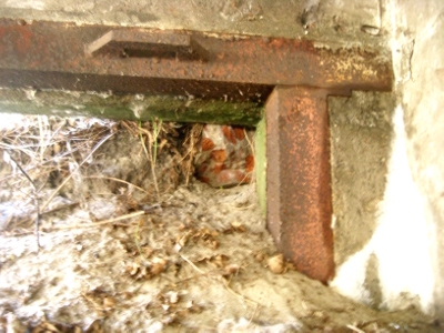

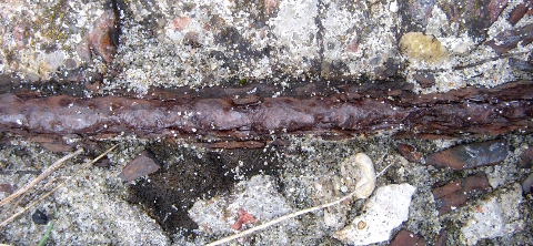

Разница, возможно, в этом
index.php?t=getfile&id=7896&private=0
index.php?t=getfile&id=7897&private=0
index.php?t=getfile&id=7898&private=0
index.php?t=getfile&id=7899&private=0
index.php?t=getfile&id=7900&private=0
"Немцы использовали три способа армирования бетона. Основными элементами являлись стальные холоднокатаные прутья диаметром 12 мм."
Кауфман Дж.Э., Кауфман Г.У.Фортификация Второй мировой войны 1939 - 1945. III Рейх. Крепости, доты, бункеры, блиндажи, линиии обороны. - М., 2006. С. 345

Re: В чем разница стале-бетона и железо-бетона? [сообщение #19055 является ответом на сообщение #19049] сб, 08 мая 2010 00:12 Переход к предыдущему сообщенияПереход к следующему сообщения
"Различная плотность арматуры даст различные свойства конечного материала. Может разными терминами пытались обозначить что-то подобное?"
Ну, да. Вы книгу посмотрите, там про это всё есть. По применению различных материалов, во-первых, можно датировать сооружение. Во-вторых, определять класс прочности. Картинки об этом. Там ещё толщина бетона, характеристика наполнителя, характеристика арматурной сетки и пр.
Re: В чем разница стале-бетона и железо-бетона? [сообщение #19099 является ответом на сообщение #19002] вс, 09 мая 2010 23:35 Переход к предыдущему сообщенияПереход к следующему сообщения
lesnik
Сообщений: 40
Благодарю. Видимо объяснение из Кауфманов подходит.

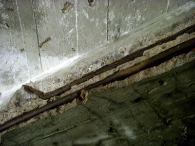

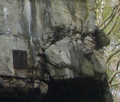

Сооружение на фото это Атлантик вал?
Re: В чем разница стале-бетона и железо-бетона? [сообщение #19103 является ответом на сообщение #19099] пн, 10 мая 2010 00:29 Переход к предыдущему сообщенияПереход к следующему сообщения
[quote title=lesnik писал(а) вс, 09 мая 2010 23:35] " В таком случае интересно сколько процентов углерода в сплаве превращало железо в сталь... "
Я бы добавил к этому: а сталь в чугун. Лет пятьдесят назад существовала такая пограничная форма как "сталистый чугун" - широко применялся для изготовления корпусов снарядов и шатунов в ДВС. Smile Спасибо.
Re: В чем разница стале-бетона и железо-бетона? [сообщение #19105 является ответом на сообщение #19101] пн, 10 мая 2010 11:11 Переход к предыдущему сообщенияПереход к следующему сообщения

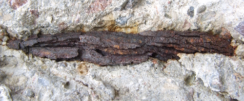

На фото береговые батареи Пиллау(Балтийск) Второй мировой. Сохранность различных частей, думается, свидетельство того, что использовался разный материал.

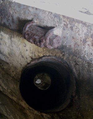

Ещё примеры с косы Фрише Нерунг (Балтийская коса), береговая батарея 1944-го. Пардон за качество снимков.

Re: В чем разница стале-бетона и железо-бетона? [сообщение #19106 является ответом на сообщение #19105] пн, 10 мая 2010 11:16 Переход к предыдущему сообщенияПереход к предыдущему сообщения
но, вот, точный состав, особенно добавки, ну, это в исследовательский институт Smile
