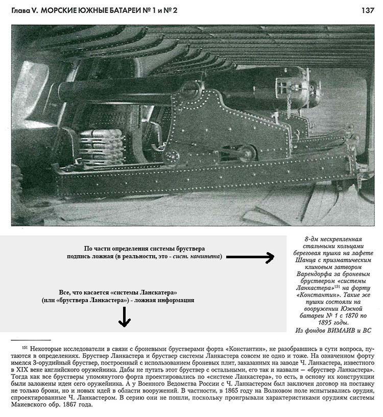

Уже в этом году я случайно нашел у одного из моих друзей Вконтакте то самое фото с ошибочной подписью Ткаченко, причем, это был перепост. Я пошел по адресу, написал там опровергающий коммент, прошел еще по двум-трем адресам, сделал то же самое. Затем поместил это фото с верной подписью в группе «Риф», пояснив, что такое на самом деле - «бруствер Ланкастера». Получил полтора лайка за это...
А теперь, вот, вышла новая работа Ткаченко, и в ней мы видим это:
index.php?t=getfile&id=31801&private=0
Ткаченко писал(а) в подписи
8-дм. нескрепленная стальными кольцами береговая пушка на лафете Шанца с призматическим клиновым затвором Варендорфа за броневым бруствером «системы Ланкастера» [сноска 151] на форту «Константин» ...
Ткаченко писал(а) в примечании 151
Некоторые исследователи в связи с броневыми брустверами форта «Константин», не разобравшись в сути вопроса, путаются в определениях. Бруствер Ланкастера и бруствер системы Ланкастера совсем не одно и то же. На означенном форту имелся 3-орудийный бруствер, построенный с использованием броневых плит, заказанных на заводе Ч. Ланкастера, известного в XIX веке английского оружейника. Дабы не путать этот бруствер с остальными, его так и назвали «бруствер Ланкастера». Тогда как все брустверы упомянутого форта проектировались по «системе Ланкастера», то есть, в основу их конструкции были заложены идеи сего оружейника. А к Военного Ведомства России с Ч. Ланкастером был заключен договор на поставку, не только брони, но и новых идей в области вооружений. В частности, в 1865 году на Волковом поле испытывались орудия, спроектированные Ч. Ланкастером. В серию они не пошли, поскольку проигрывали характеристиками орудиям системы Маиевского обр. 1867 года.
Тут много чего можно комментировать, но я ограничусь вопросами, касающимися брустверов. (Если кто-нибудь сведущий прокомментирует часть по артиллерийским испытаниям, тоже будет хорошо...)
Итак. Вот Ткаченко пишет:
«Некоторые исследователи в связи с броневыми брустверами форта «Константин», не разобравшись в сути вопроса, путаются в определениях. Бруствер Ланкастера и бруствер системы Ланкастера совсем не одно и то же.» (Надеюсь, нет нужды пояснять, кто такие упомянутые Ткаченко «некоторые исследователи»?)
Ну, хорошо, зашибись. Пусть так. Пусть, эти два понятия, суть различны. Но тогда получается, что приведенная им в подписи к фото характеристика бруствера -- НИ О ЧЕМ. Ведь ровно то же самое («бруствер по системе Ланкастера») можно сказать и каком-нибудь другом броневом бруствере «Константина», а, следовательно, это словосочетание не является точным идентификатором. Но...
Давайте посмотрим, как Ткаченко подписывал это же самое фото в 2014 году (см. предыдущий пост).
Мы видим, что одно и то же фото броневого бруствера Ткаченко в 2014 году подписывал как 3-оруд. «бруствер Ланкастера», а теперь как «бруствер системы Ланкастера» без указания орудийности. И при этом он утверждает, что эти формулировки суть, не одно и то же. Факир сам запутался в своих выдумках?
Конечно, можно ухватиться за то, что эти две подписи, в свете того, что написал Ткаченко в примечании 151, формально не противоречат друг другу... Но толку от этого никакого не будет, ибо с первого взгляда на приведенную новую подпись и примечание 151 к ней, становится ясно, что само по себе утверждение о различности сути двух формулировок («бруствер Ланкастера» и «бруствер системы Ланкастера») имеет смысл только в том случае, если рассматривать его как попытку отмазать свой предыдущий ляп. Но Ткаченко, по всей видимости, просто забыл посмотреть, как он подписывал это же фото в 2014 году, а потому и вышла очередная бессмыслица.

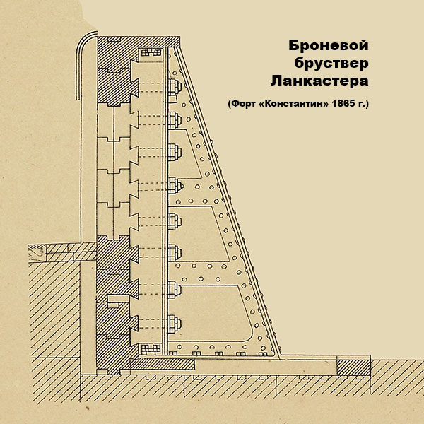

С первым проще всего, т. к. он чаще всего так и именовался: «Бруствер по системе Ланкастера».
(Подборку подписанных чертежей этого бруствера см.:
https://fortoved.ru/forum/index.php?t=msg&th=3280&got o=58910&rid=0&S=05f8668312fe56e0b8e017ca74d4b6c9#msg _58910)

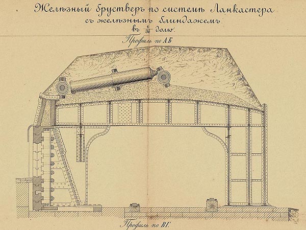

Здесь же наиболее показательный:
index.php?t=getfile&id=31791&private=0
[ЦДІАК_1436_0001_0012_0015]
Фрагмент этого же чертежа только с бруствером Ланкастера (т. е. с обрезанным блиндажом, к имени Ланкастера не относящимся):
index.php?t=getfile&id=31802&private=0
Уже эта картинка заставляет, как минимум, УСОМНИТЬСЯ в утверждении Ткаченко о том, что «...все брустверы упомянутого форта проектировались по „системе Ланкастера‟», ведь если утверждение Ткаченко справедливо, получается, что помещенная на чертеже подпись просто теряет всякий смысл, ибо не идентифицирует конкретный тип конструкции. А ведь подпись к чертежу только тогда имеет смысл, когда она четко его идентифицирует. Идем далее...

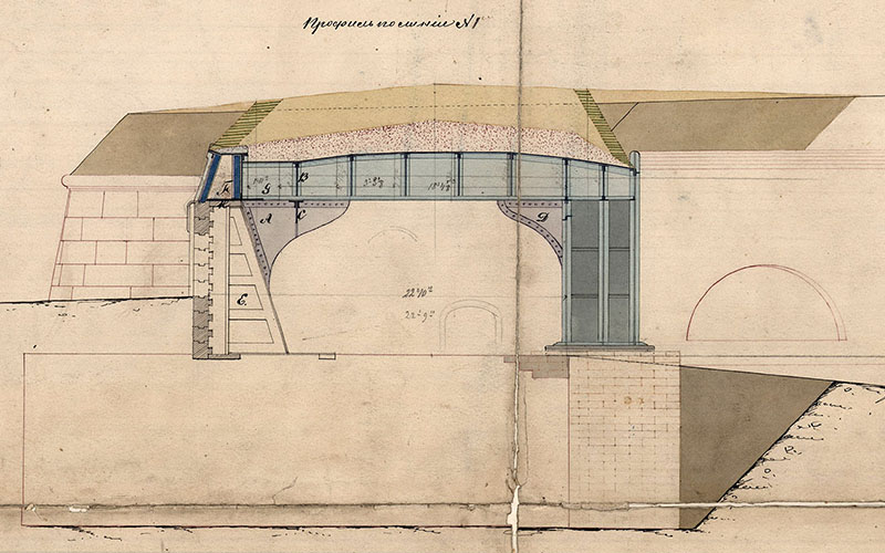

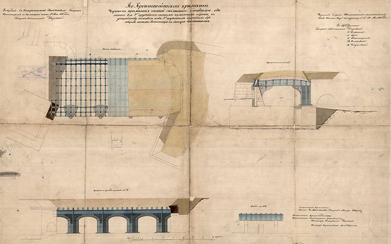

index.php?t=getfile&id=31793&private=0
Фрагмент этого чертежа с разрезом по брустверу Ланкастера:
index.php?t=getfile&id=31794&private=0

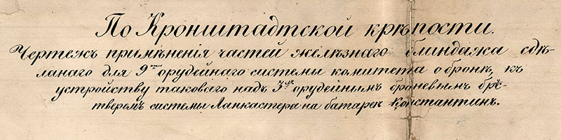

А вот крупно заглавие чертежа:
index.php?t=getfile&id=31795&private=0
То есть это чертеж (проект) устройства блиндажа над бруствером Ланкастера, но здесь же упомянут и бруствер «9-ти орудийный системы комитета о броне», поскольку именно для последнего заводом наследников Берда на тот момент уже был частично изготовлен железный блиндаж, когда эту работу отменил Тотлебен (в связи с только что появившимся планом поворачивать 9-ор. бруствер).
На эскизе памятной доски тип этих двух брустверов (9-орудийного и 6-орудийного) именуется словами:
«по проекту комиссии о броне при Главном Инженерном Управлении» [1341_04_5636]
Таким образом, 9-ор. и 6-ор. брустверы, изготовленные заводом Берда, принадлежали к типу, разработанному в комиссии (комитете) о броне, поэтому они иногда именовались «брустверами системы Комитета», «брустверами по системе Комитета», «брустверами по системе комитета о броне», а позже, в основном, -- «комитетскими брустверами». Имя же Ланкастера не применимо к ним ни в каком виде.

Ткаченко: «...На означенном форту имелся 3-орудийный бруствер, построенный с использованием броневых плит, заказанных на заводе Ч. Ланкастера...»
Бруствер Ланкастера состоял не из броневых плит, а броневых брусьев -- это принципиальная его особенность. И заказывались эти брусья (равно как и все остальные конструкции бруствера) на заводе Мильвальской компании.

Четвертый тип бруствера на 6 орудий на правом фланге разработан по системе Ланкастера для Колпинской батареи. Броневой щит имеет толщину 10 дюймов (254 мм).
[177] - РГАВМФ Ф.1341. Оп. 4. Дд 4939-4941, 4949. Л.1.
Исакова Е.В., Орлов В.Н. "Кронштадт. Архитектура. История. Фортификация", С-Пб, издательство "Крига", 2017.
Про бронебрустверы - много интересного на стр. 321-331 написано и немало схем приведено, но ни в ткаченковскую, ни в воробьевскую версию приведенные данные и сделанные выводы не очень-то и укладываются.
Один архив, одни и те же дела - но каждый видит "свое" и по-своему нарытый материал трактует. Нормальный процесс постепенного познавания прошлого. Только не нужно из "своего" фетиш делать...
