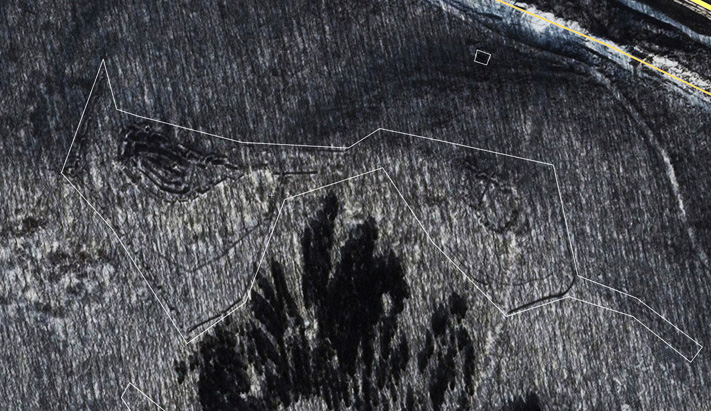

Конфигурация полевого опорного пункта над бухтой Парис на о. Русский неплохо видна на викимапии
index.php?t=getfile&id=31612&private=0
В усеченном виде космоснимок этого опорного пункта приводился на 1-й странице темы.

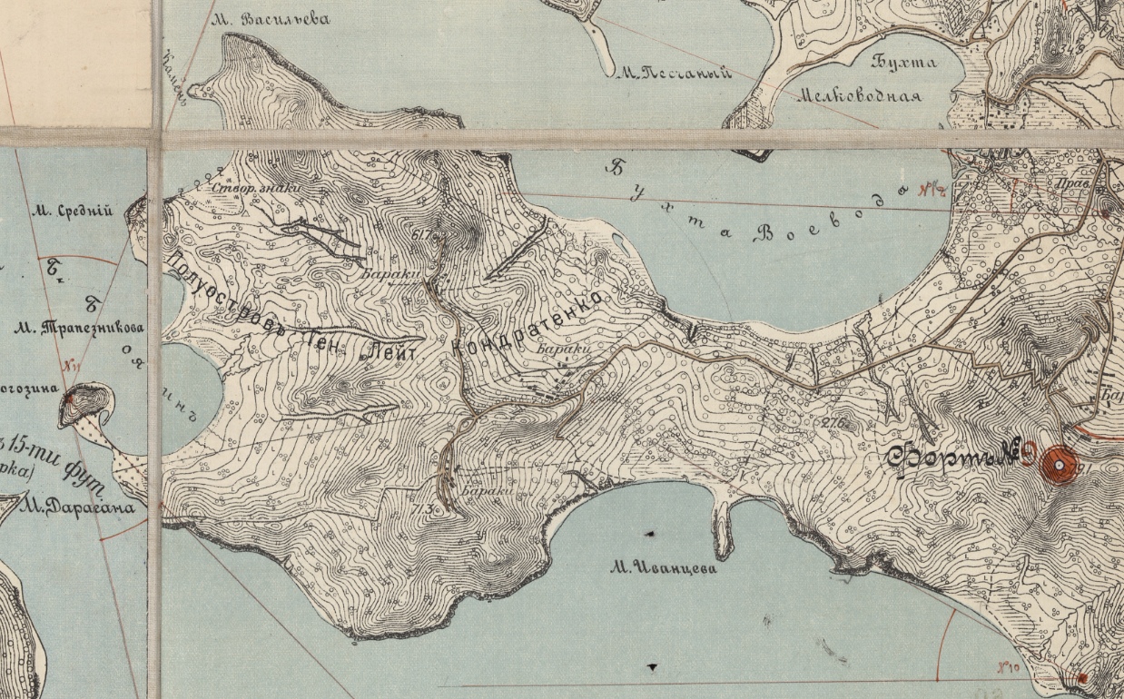

Укрепления на Кондратенко в случае серьёзного замеса подавили бы корабельной артиллерией за весьма короткий срок -- форт № 9 почему и построен на своём месте, ибо если размещать его на полуострове, то его легко отсечь от остальной линии обороны, просто перерезав перешеек. А поскольку с этого полуострова планировалась возможность нормальной инженерной атаки, в проект форта и заложили, например, контрминные галереи.
Да, на мысе Рогозина (самой западной точке острова) планировали изначально разместить открытый береговой капонир, но потом от этой мысли отказались, и правильно, на мой взгляд, сделали: тратить лишний бетон на маленькое укрепление краткосрочного действия, которое к тому же в случае потери окажется брошено достаточно далеко от основной линии обороны -- значит просто выкинуть деньги зря. В пользу этой версии говорит то, что если изначально его номер - 11 - был пропущен в нумерации между 10 (напротив Энгельма и Лаврова) и 12 (над кутом бухты Воевода), то в 1914, когда наконец упорядочили всю нумерацию всех оборонительных сооружений крепости, 12 получил номер 456, а 10 -- 457, то есть от строительства этого капонира попросту отказались, и правильно сделали.
