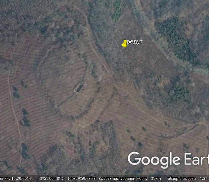

При осмотре местности и укреплений в гугл-земле, обратил внимание на то, что на бумаге эта позиция выглядит гораздо мощнее. С равнинной частью трудно судить, так как распахано и закопано многое, но в горной части обращает на себя внимание то, что опорные пункты, которые можно разглядеть, находятся на довольно значительном расстоянии друг от друга. И основной формой этих опорных пунктов является кольцевой или полукольцевой окоп ( по длинной оси 30-50 метров длинной). Редуты - единичные случаи. Самые сильные и крупные комплексы состоящие из опорных пунктов и связывающих их окопов наблюдаются только в предгорьях, на границе с равниной. Позиция протянулась по водоразделу, переходящему в гребень хребта, на вершинах которого располагаются опорные пункты. Между вершинами и на отрогах крайне редко встречаются следы окопов в одну линию. Второй и третьей линий обороны не просматривается. Вдоль позиции есть сеть дорог. Происхождение их не известно. Может наши сделали, может китайские были, или новодел по хоз.нуждам. В общих чертах с картой позиция на космоснимках совпадает. Но позиции многих частей просто не просматриваются. Производит впечатление крайне рыхлой и слабой позиции с неглубокими окопами и редкими опорными пунктами, главной силой которой является рельеф местности на которой она расположена.
На равнинной части позиция лежит вдоль дорог и населённых пунктов, которые существуют и сейчас, так что с путями сообщения на равнине, думаю было всё нормально.
Ниже прикреплено фото редута на высоте у г.Гирин.
index.php?t=getfile&id=30518&private=0
Вставил картинку.
