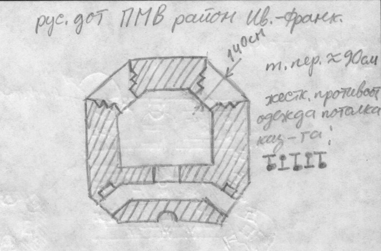

О русской пулеметной ОТ периода ПМВ, думаю, лучше будет продолжить здесь. Дублирую сюда текст.
Дот одноэтажный, одноказематный. В каземате 2 пулеметные амбразуры (как бы расположены для косоприцельного огня в разные стороны). Амбразуры с противорикошетными уступами. Вход прикрыт коленчатым сквозником, однако входы в него расположены к входному коридору не под прямым углом, а под тупым. С каждой стороны, возле входным проемов по 1 нише. Потолок имеет жесткую одежду, в каземате из двойного ряда рельс. Внешне сооружение выглядит непрезентабельно (жутковатая кладка, кривовато-косовато), однако внутри уже гораздо приличней, а по планировке - вполне себе ОТ конца 20-х начала 30-х гг. Толщина стен с амбразурами 140 см, толщина покрытия в сквознике что-то около 90 см. В качестве арматуры использован металл, котрый попался инженерам, в т.ч. рельсы для вагонеток.
А теперь эскизик и фото. Эскизик приблизительный.

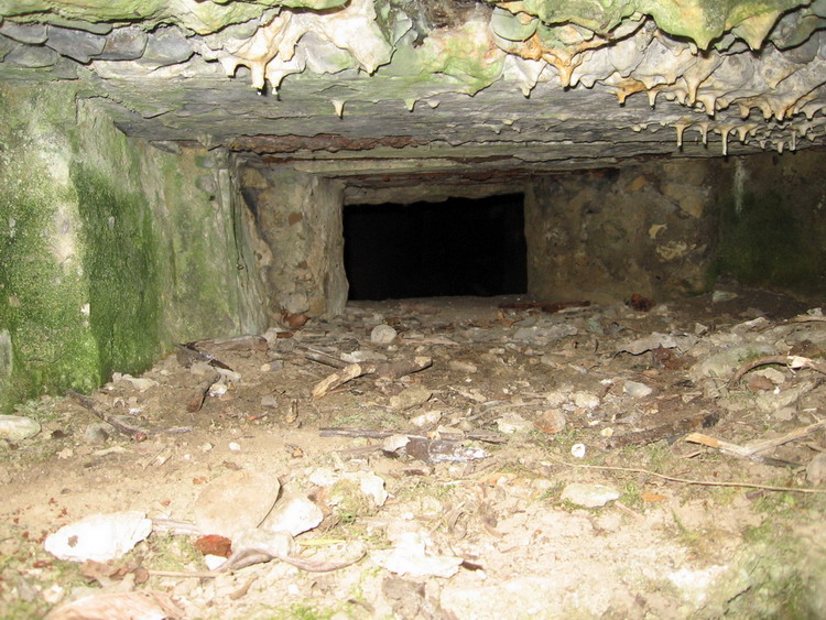

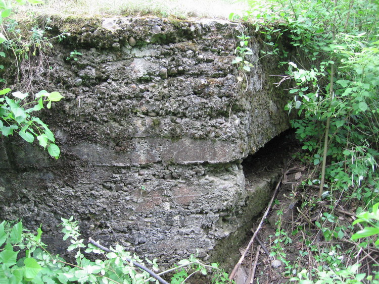

ОТ жутко заросла, но, это, может и хорошо - меньше всякого длиннорукого люда ее видит. Вид на правую пулеметную амбразуру.

Противорикошетные уступы амбразуры.

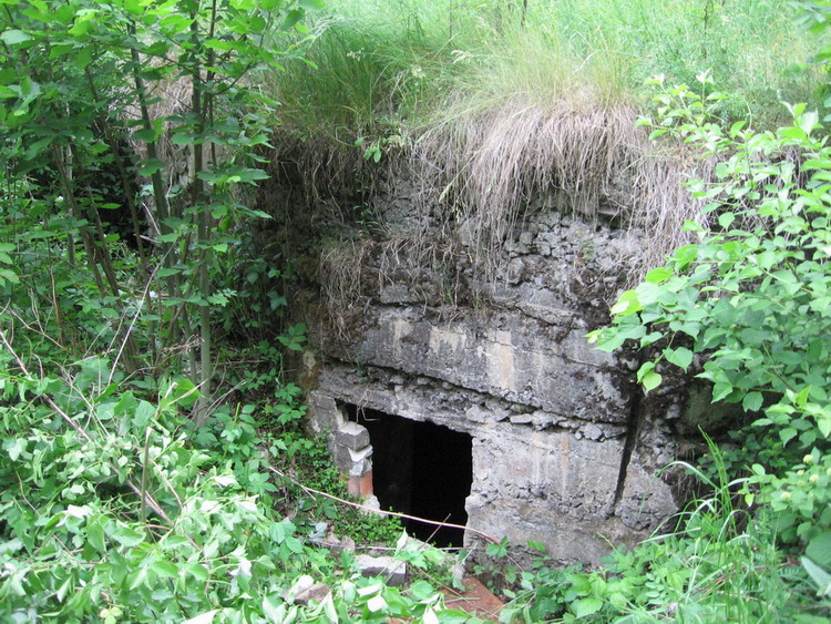

Правый вход сквозника.

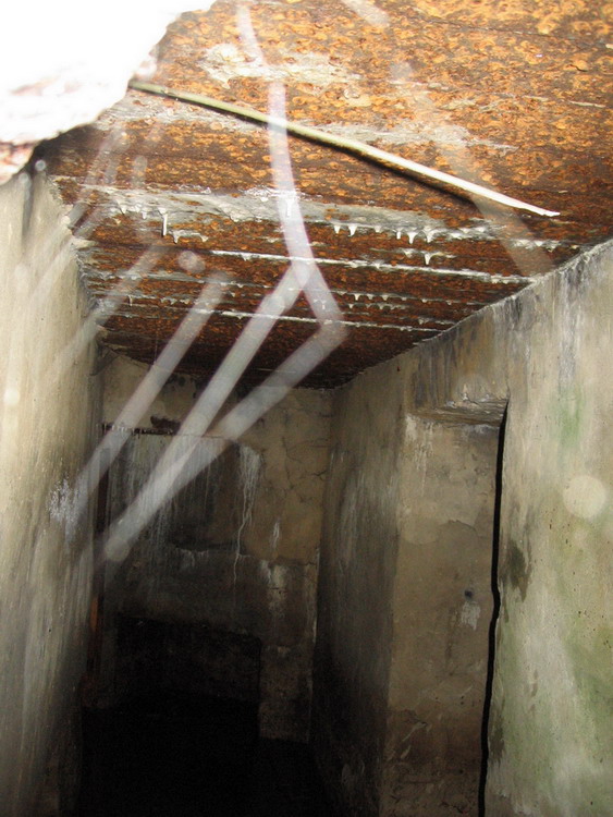

Коридор сквозника. Какие-то НЛО испортили кадр, однако видно жесткую одежду потолка, справа - проход в каземат, вдали видна ниша у входного проема сквозника.

Re: Полевая фортификация первой мировой войны. [сообщение #30024 является ответом на сообщение #29970] пт, 10 июня 2011 20:30 Переход к предыдущему сообщенияПереход к следующему сообщения
Ну, что, действительно дот. Confused По части плана, так вообще без вопросов...
Спасибо, интересно!
