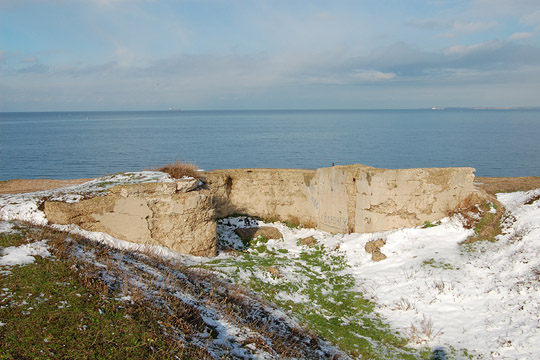

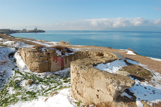

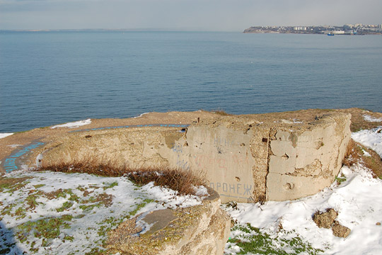

Ладно, продолжим из недавнего. Солнышко хорошо светило, так что не удержался. Павильон контрольного прибора де-Шарьера на Херсонесе:
index.php?t=getfile&id=6635&private=0
index.php?t=getfile&id=6636&private=0
index.php?t=getfile&id=6637&private=0

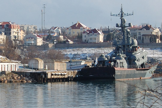

Ну и дополнение по схеме кабельной сети. Бетонных будок для соединения кабелей было таки три - наконец-то я высмотрел третью на берегу Карантинной бухты. Наземный и подводный, проходящий через Карантинную бухту, участки кабеля контрольного прибора собирались соединять двойными муфтами, но в наличии был только один комплект. Второго, видно, не дождались и выстроили такую же бетонную будку, как и для соединения кабелей по берегам Северной бухты. Вон она виднеется, чуть левее трапа с гордой надписью "Ивановец" Smile
index.php?t=getfile&id=6638&private=0
index.php?t=getfile&id=6639&private=0

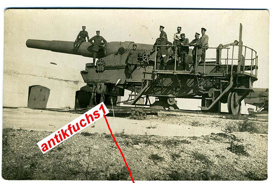

Думаю надо перенести дискуссию о ББ№19 сюда Smile . Скажите, а сколько 11" об.1887г. стояло на батарее в советский период? Сейчас действительно, на ней можно увидеть одно основание под станок Дурляхера в третьем дворике, остальные, дворы засыпаны, так, что точно сказать какие в них стояли орудия нельзя. Но ведь есть немецкая фотография со 11" об.1887г. на батарее, сделанная в 1918г., может, орудий было мало, не 4, а скажем всего 1-2?
"Обзор состояния батарей и вооружительных работ Крымского сектора", это где-то апрель 1921 г.:
БАТАРЕЯ №19. Бывшая крепостная №19. Вооружение 4 - 11" пушки обр. 87 г. Пушки стоят на месте. Бетонные сооружения старые крепостные исправны. Идёт ремонт попорченных частей у орудий. Личный состав не назначен. Задержка в готовности батареи отсутствие картузной ткани для зарядов.
Дополню. Если имеется в виду вот эта фотка:
index.php?t=getfile&id=6640&private=0
то я всё-таки склонен считать её сделанной на 10-й батарее. Бетонный бруствер тут прямой, на треугольные траверсы 19-й вовсе не похоже, ну и как минимум 4 ниши со ставнями видны на этом самом прямом участке... Это характерно для бетонных батарей первого поколения, из которых 10-я - самая первая.
