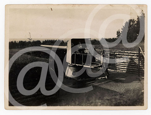

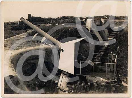

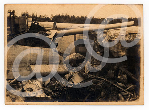

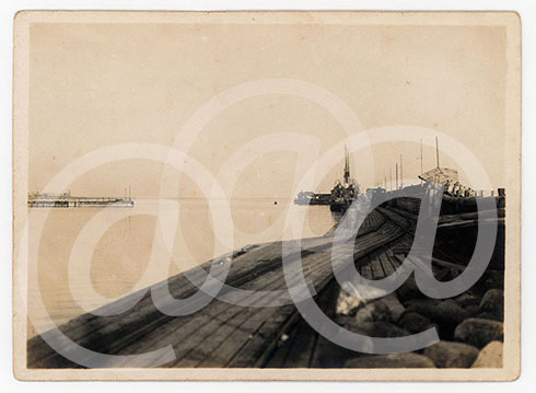

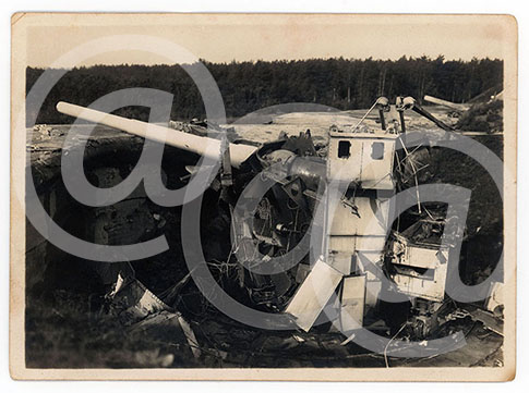

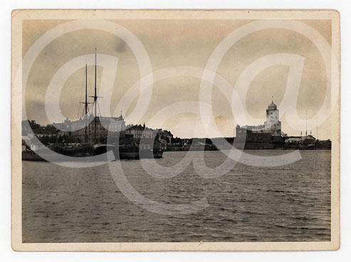

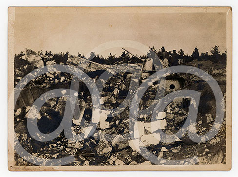

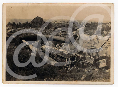

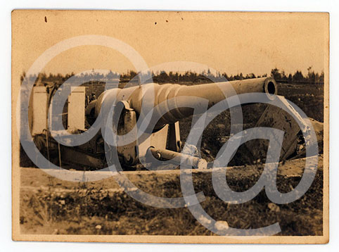

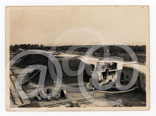

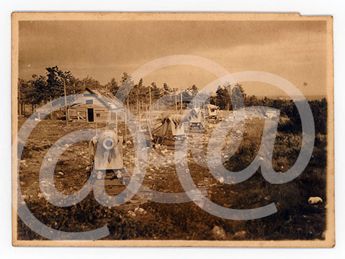

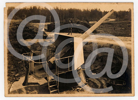

Коллеги, тут наши собратья из Литвы обратились с просьбой: они приобрели коллекцию открыток ради серии видов Ковенской крепости. Кроме Ковно, там были "в нагрузку" еще и вот эти кадры:

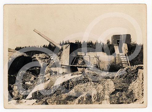

index.php?t=getfile&id=34947&private=0
index.php?t=getfile&id=34948&private=0
index.php?t=getfile&id=34949&private=0
index.php?t=getfile&id=34950&private=0
index.php?t=getfile&id=34951&private=0

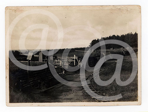

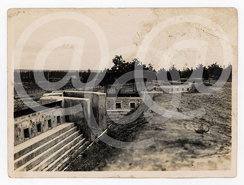

Коллеги из Литвы полагают, что часть фотографий могла относится к Форту Ино, но остальные атрибутировать не могут. Насколько я помню, часть из этих фотографий точно уже публиковалась - не поможете ли опознать, где и когда это было снято?
Заранее большое спасибо.
И да - Выборгский замок я опознал самостоятельно. Razz

Раз другие участники молчат, то попробую ответить.
Многие из фотографий широко известны (есть в финских архивах, приводились в литературе, в статьях в интернете, на форумах).
Пост 63402.
Фото 1: форт Ино, сухопутная оборона, опорный пункт №7
Фото 2: форт Ино, западная 6-дм батарея
Фото 3: форт Ино, открытая 12-дм батарея
Фото 4: батарея Пуумала, 6-дм орудие Канэ
Фото 5: форт Ино, восточная 6-дм батарея
Пост 63403.
Фото 1: Форт Ино, 11-дм батарея. Известны фото этого или соседнего орудия под другими ракурсами.
Фото 2: ???
Фото 3: ??? около форта Ино
Фото 4: форт Ино, открытая 12-дм батарея
Фото 5: форт Ино, учебная батарея 9-дм мортир
Пост 63404.
Фото 1: Выборг
Фото 2: ???
Фото 3: видно плохо из-за огромных ватермарок, но подозреваю форт Ино, 10-дм батарея.
Фото 4: форо Ино, открытая 12-дм батарея

Пост 6305.
Фото 1: восточная 6-дм батарея
Фото 2: батарея Пуумала
Некоторые из снимков с форта Ино в хорошем качестве можно скачать у финнов среди вот этой подборки:

Разве что кроме вот этого:
>>> Пост 63403.
Фото 2: ???
Фото 3 (с миной) -- определенно район гавани форта Ино, т. к. на заднем плане совершенно четко идентифицирован дом проф. Могилянского, ближайшего с востока соседа форта с 1909 года.

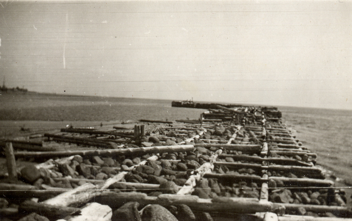

Фото с гаванью хотелось бы увидеть покрупнее и без ватермарок Cool
Для сравнения - две фото гавани форта Ино из финских архивов:
Фото датируется финнами 1922-1924 годами:
index.php?t=getfile&id=34965&private=0
Фото датируется финнами 1925 годом (деревянный настил, отделка и рельсы уже тщательно разобраны):
index.php?t=getfile&id=34966&private=0
