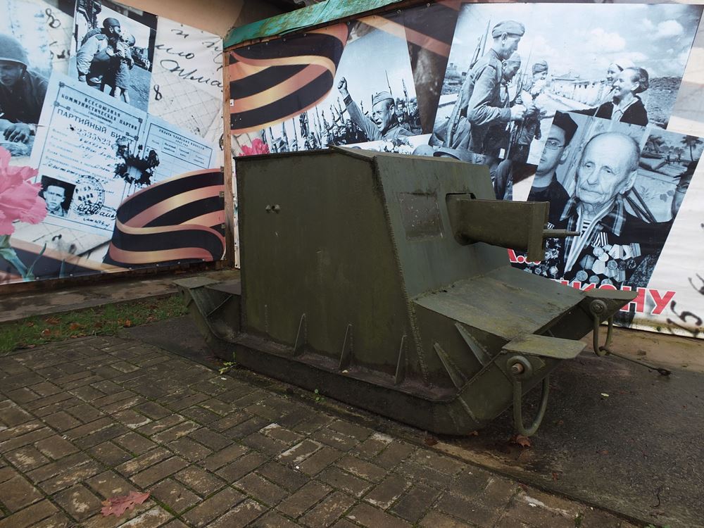

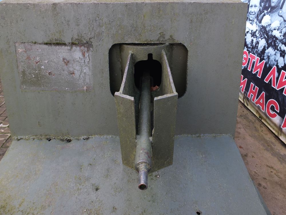

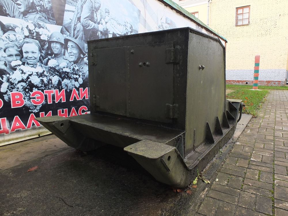

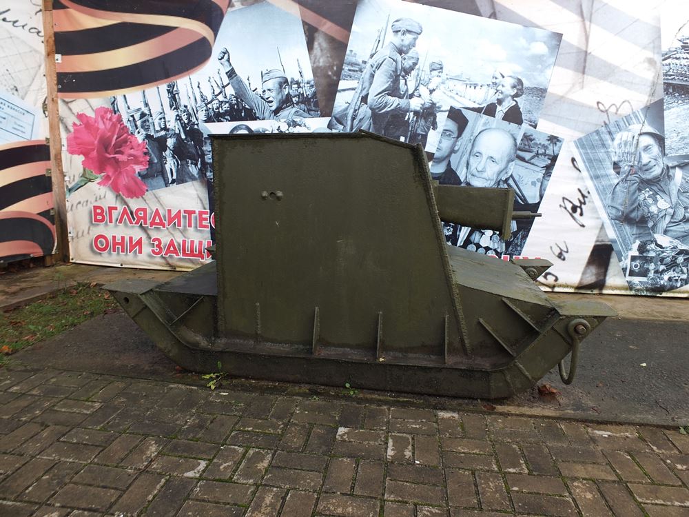

Коллеги, возможно, вы поможете с определением происхождения данного артефакта.
Во дворе Себежского краеведческого музея стоит вот такой экспонат:
index.php?t=getfile&id=33791&private=0
index.php?t=getfile&id=33792&private=0
index.php?t=getfile&id=33793&private=0
index.php?t=getfile&id=33794&private=0
index.php?t=getfile&id=33795&private=0
  • Вложение: DSCF5068.JPG
    (Размер: 112.63KB, Загружено 1475 раз)
  • Вложение: DSCF5069.JPG
    (Размер: 158.95KB, Загружено 1511 раз)
  • Вложение: DSCF5070.JPG
    (Размер: 164.79KB, Загружено 1495 раз)
  • Вложение: DSCF5074.JPG
    (Размер: 156.45KB, Загружено 1498 раз)
  • Вложение: DSCF5076.JPG
    (Размер: 152.73KB, Загружено 1409 раз)
Re: "Ижорско-Себежский бронеползунок" [сообщение #61458 является ответом на сообщение #61457] вс, 14 ноября 2021 22:14 Переход к предыдущему сообщенияПереход к следующему сообщения
Сообщений: 419

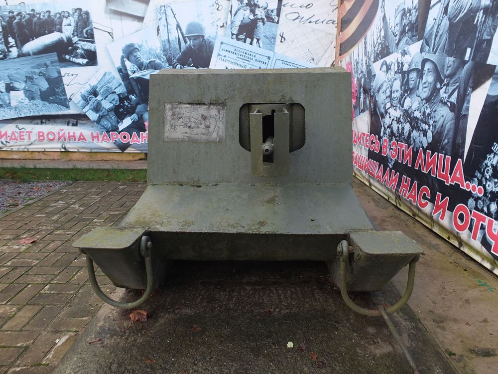

Еще одно фото:
index.php?t=getfile&id=33796&private=0
Не верьте картам, на которых данный объект обозначен в городском парке - он находится во дворе краеведческого музея, доступ свободный и бесплатный.
Информация об объекте разрозненная. Он был найден после войны в Себежском районе Псковской области. Как он туда попал? - это первый вопрос. Есть информация, что зимой 1944 г. какие-то войска с Ленинградского фронта были переброшены в район Себежа, и они и приволокли с собой данный артефакт. Зачем? - не очень понятно.
Происхождение объекта - второй вопрос. Было предположение, что он был изготовлен на Ижорском заводе в Ленинграде во время блокады. В музей в свое время приезжала делегация с Ижорского завода, но после проверки заводских архивов было сообщено, что подобные объекты на Ижорском заводе не изготавливались.
Собственно, это все, что есть. Поскольку на этом форуме есть много знатоков архивов, то возможно, что кто-то встречал архивные фотографии, чертежи и прочую информацию о данном объекте.
Себежский краеведческий музей и я будем благодарны за любые детали о данном объекте.
  • Вложение: DSCF5077.JPG
    (Размер: 120.15KB, Загружено 1461 раз)
