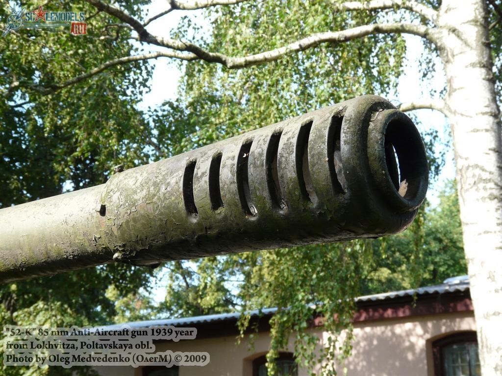

А не стилизованные трубы?

Наверное нет, дульный тормоз на стволе

Это точно тормоз, а не труба с дырочками?

Ну у нас сейчас есть только фото... да и зачем делать стилизованные трубы со стилизованным дульным тормозом? Вот надо в Новгороде побывать и проверит, заглянуть в трубу может быть там стилизованные нарезы? Smile

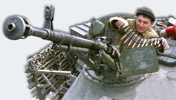

Re: Опознайте [сообщение #22662 является ответом на сообщение #22661] вт, 21 сентября 2010 00:27 Переход к предыдущему сообщенияПереход к следующему сообщения
Ну тогда смотрите сами
52-К:
index.php?t=getfile&id=9120&private=0
ДШК:
index.php?t=getfile&id=9121&private=0
Про остальное я уж не говорю
А все яндекс Very Happy

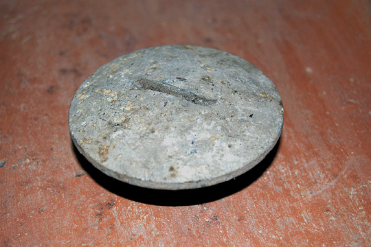

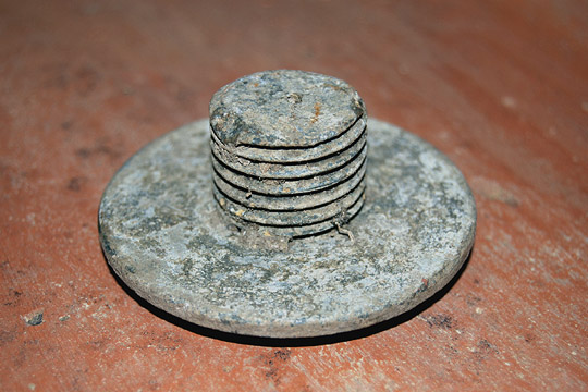

Re: Опознайте [сообщение #22966 является ответом на сообщение #8561] пн, 04 октября 2010 01:46 Переход к предыдущему сообщенияПереход к следующему сообщения

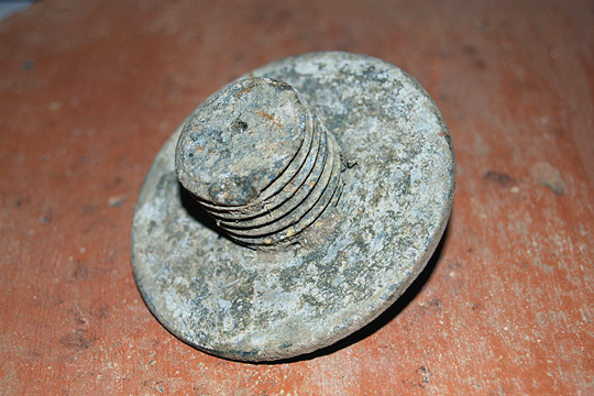

Опознайте пожалуйста железку:
index.php?t=getfile&id=9171&private=0
index.php?t=getfile&id=9172&private=0
index.php?t=getfile&id=9173&private=0
Это можно считать загадкой - чего это такое я вроде бы догадался, но хотелось бы проверить свои предположения с помощью коллективного разума Smile Smile Smile
Диаметр шляпки у этой штучки 78,4 мм, диаметр "ножки" с резьбой - 31,7 мм, её длина - 24,8 мм. Прорезь сверху на "шляпке" длиной 31,8 и шириной 4,2 мм.

Re: Опознайте [сообщение #22969 является ответом на сообщение #22966] пн, 04 октября 2010 07:01 Переход к предыдущему сообщенияПереход к следующему сообщения
"До ввинчивания трубки, очко снаряда закрывается цинковой втулкой."
Из "Правил обращения с 6" береговой пушкой Канэ..." 1899г
Вообще бывали стальные,алюминиевые, бронзовые, мастичные (пластмассовые).

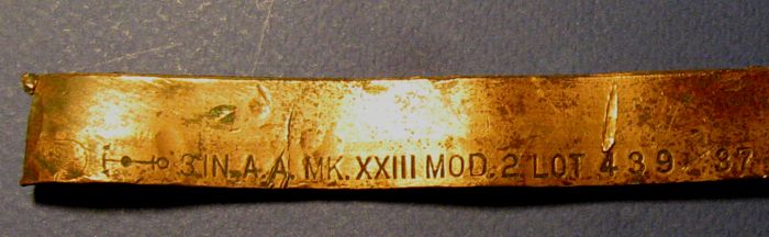

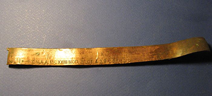

Re: Опознайте [сообщение #23001 является ответом на сообщение #22979] пн, 04 октября 2010 21:56 Переход к предыдущему сообщенияПереход к следующему сообщения
Yura_Belik писал(а) пн, 04 октября 2010 16:47
На форуме уже можно конкурс устраивать!)))

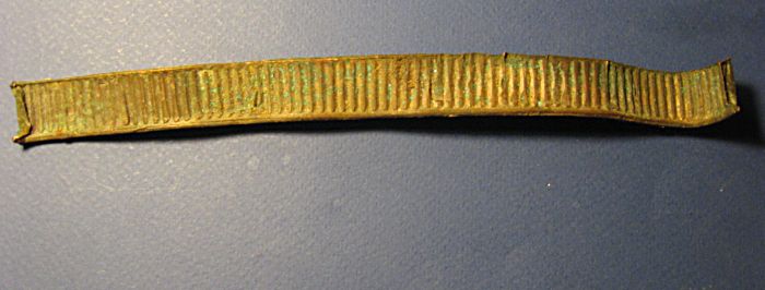

Ведущий (обтюрирующий) поясок от... Валялся, поднял.

Re: Опознайте [сообщение #23003 является ответом на сообщение #23001] пн, 04 октября 2010 22:00 Переход к предыдущему сообщенияПереход к предыдущему сообщения
203/50?
