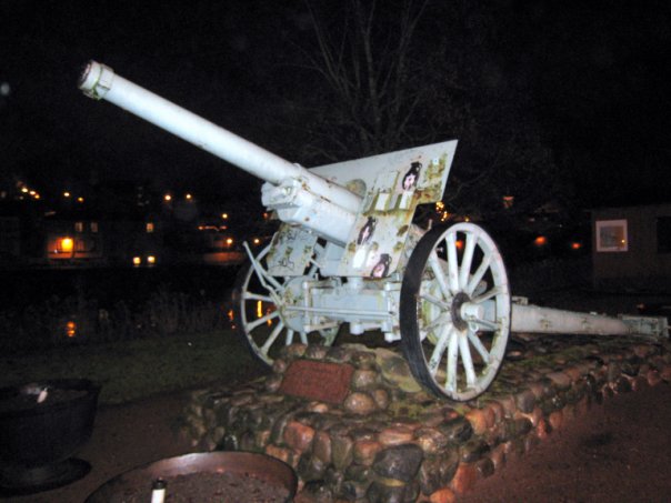

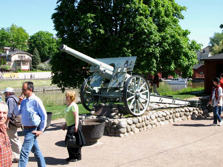

minardif1
Сообщений: 46
Географическое положение: St Peterburg

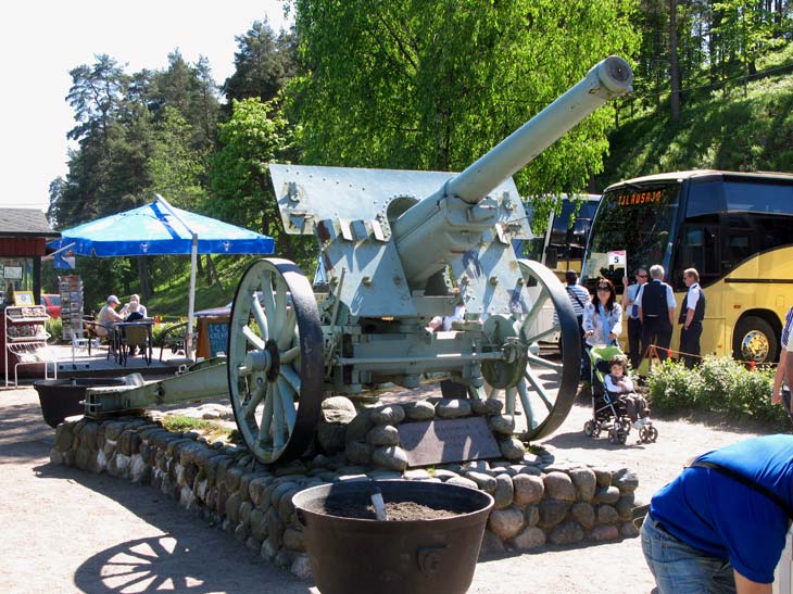

По-мойму Шнейдер. Но что конкретно за система?
Стоит в Порвоо.index.php?t=getfile&id=6415&private=0

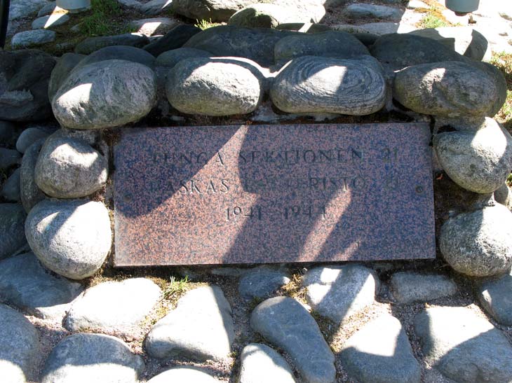

otulnov
Сообщений: 567
Там вообще-то табличка есть, на ней все написано. Калибр по памяти - 152-мм.
Re: Что за пушка? [сообщение #14472 является ответом на сообщение #14468] пн, 18 января 2010 13:54 Переход к предыдущему сообщенияПереход к следующему сообщения
minardif1
Сообщений: 46
Фото не мое . Памятник в живую сам не видел.
Re: Что за пушка? [сообщение #14474 является ответом на сообщение #14472] пн, 18 января 2010 14:05 Переход к предыдущему сообщенияПереход к следующему сообщения
otulnov
Сообщений: 567
Уф. Попробую найти свои фото, фотографировал когда-то и ее, и табличку.
Re: Что за пушка? [сообщение #14485 является ответом на сообщение #14468] пн, 18 января 2010 20:23 Переход к предыдущему сообщенияПереход к следующему сообщения
Либо 105-мм французская Шнейдера, либо русская (на её основе) 107-мм. Возможно какая-то переделка (иной щит, что-то приделано на дульной части ствола), однако лафет точно от этих орудий.
Re: Что за пушка? [сообщение #14491 является ответом на сообщение #14468] пн, 18 января 2010 22:11 Переход к предыдущему сообщенияПереход к следующему сообщения
Войцехович
Сообщений: 465
Только не русская 107 мм. обр.1910 г. и не 105 мм. французская обр.1913г.Кстати уже год принятия на вооружение говорит о том, на базе чего и что было сделано. По Широкораду фирма Шнейдер спроектировала для России 107 мм. пушку, и поскольку она получилась удачной, на её базе сделала (по согласованию с Россией) свою 105 мм.По К.Шанту инженеры Путиловского завода спроектировали 107 мм. пушку, а фирма Шнейдера будучи совладельцем завода, на её базе сделала 105 мм.Орудие на фото действительно похоже на 152 мм. Шнейдера. Но щит не характерен.

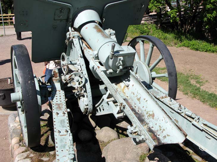

Re: Что за пушка? [сообщение #14500 является ответом на сообщение #14468] вт, 19 января 2010 09:41 Переход к предыдущему сообщенияПереход к следующему сообщения

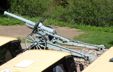

А станины у нее уже разводятся? А то по снимку такое впечатление остается. Если так, то это уже какая-то переработка лафета и орудия. Французская 105-мм:
http://www.landships.freeservers.com/105mm_mle1913_walkaroun d.htm

Войцехович
Сообщений: 465
По моему у этого орудия станина коробчатая. Хотя плохо видно. У 105 мм пушки ствол немного на конус и на конце ствола нет никаких выступов

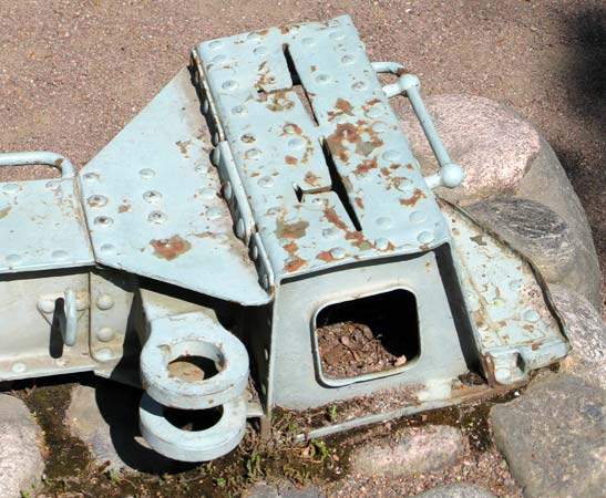

otulnov
Сообщений: 567
Поподробнее:
index.php?t=getfile&id=6434&private=0
index.php?t=getfile&id=6435&private=0
index.php?t=getfile&id=6436&private=0
index.php?t=getfile&id=6437&private=0
  • Вложение: IMG_8739.jpg
    (Размер: 29.91KB, Загружено 1420 раз)

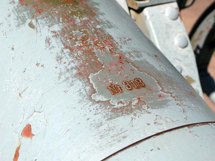

Re: Что за пушка? [сообщение #14535 является ответом на сообщение #14534] ср, 20 января 2010 00:40 Переход к предыдущему сообщенияПереход к предыдущему сообщения
otulnov
Сообщений: 567
index.php?t=getfile&id=6439&private=0
index.php?t=getfile&id=6440&private=0
index.php?t=getfile&id=6441&private=0
  • Вложение: IMG_8745.jpg
    (Размер: 51.57KB, Загружено 1391 раз)
  • Вложение: IMG_8746.jpg
    (Размер: 81.86KB, Загружено 1415 раз)
  • Вложение: IMG_8747.jpg
    (Размер: 54.85KB, Загружено 1076 раз)
