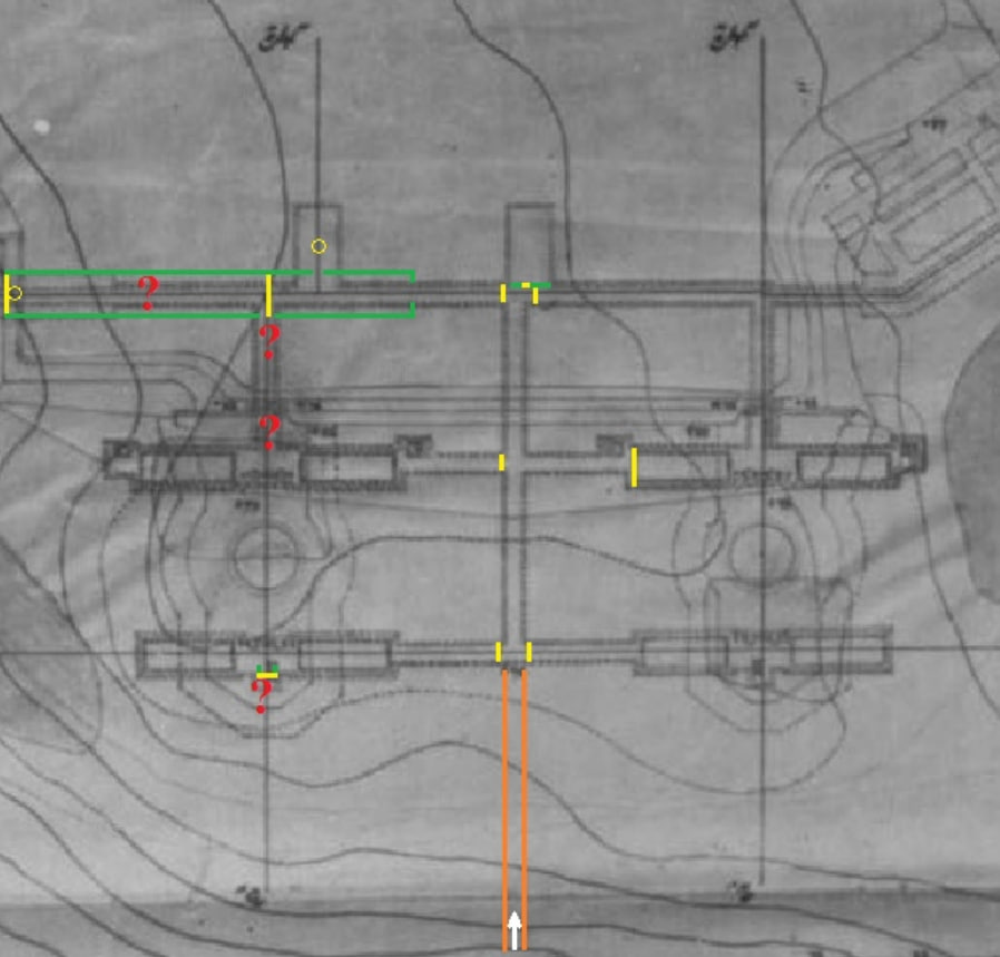

Совсем же запамятовал: я же прошлой весной играл в грязного самоубийцу, и немного пошарился по подземке 308-й, пройдя за рамки обычного подземного маршрута её посещения.
Вот выясненный по итогу план, который внёс некоторые коррективы (курсив из выложенного мною в телегу):
https://i.ibb.co/1JG43J7/image.jpg
«Провёл, не откладывая в долгий ящик, исследование более доступной для этого (пока) подземной части недостроенной башбатареи № 308, а именно -- подземного хозяйства (от текущего захода -- все повороты налево), расположенного под бывшим котлованом непостроенного блока правой башни (пояснения к картинке: оранжевое внизу и белая стрелочка -- откуда в данный момент осуществляется свободный доступ через, предположительно, достроенный в советское время участок потерны; жёлтое -- все неоригинальные забутовки и перекрытия; зелёное -- все оригинальные, на мой взгляд, отличия от известного приложенного плана).»
Начав с отрезка тыльной потерны (видео 1 и 2), был весьма удивлён, что относительно упомянутого выше отчётного плана года за 1915-й, наверное, часть потерны оказалась уширена до нормального "погребного" тоннеля, и там явнейше что-то предполагалось хранить. Удивил, на мой взгляд, оригинальный проход в дополнительный отсек, в который сверху в советское время пробили с поверхности колодец (правда, почему не у тыльной стены, как у другом месте, логически непонятно). Что ОЗАДАЧИЛО, так это отсутствие ожидаемого поперечного перехода из тыльной части в пространство между снарядными погребами -- то ли это место оказалось за перемычкой,  то ли его так филигранно заделали, то ли вообще отказались на фоне перепроектированного уширения от потерны в сторону "хранилищного" тоннеля.
Проход в отсек снарядных тоннелей (видео 3 и 4) был сопряжён с чуть большими трудностями, но я их героически преодолел и отважно отправился месить мазутную говнину дальше. В принципе, ничего неожиданного не оказалось, за исключением того, что я на видео, слегка не поняв, проговорил, что я как будто хожу по только лишь ЛЕВОМУ снарядному погребу, тогда как после натурных исследований и всяческих размышлений, я понял, что это было ВСЁ подземное снарядное хозяйство правой башни. Поскольку, как выяснилось, доступ в эту часть оказался максимальный, опять же, озадачило ПОЛНОЕ отсутствие намёков на перемычку между этим пространством и тыльным тоннелем, что привело примерно к тем же предыдущим выводам: или то, или другое, или третье (точнее, с ЭТОЙ стороны первый вариант, всё же, отпадал).
Ну и последним, на тот момент, оказался влаз (видео 5) в пространство достроенных, но так и не послуживших по прямому назначению зарядных тоннелей, где меня опять-таки ждало удивление тому, что, в отличие от проектного плана (и ещё одного места, где можно подсмотреть чуть попонятнее) место лифтовой шахты (судя по стенкам) оказалось с другой стороны; но как и в предыдущем случае, на месте не оказалось НИКАКИХ следов (кроме фанерной лопатки счищать мазуту 😋) каких-то переходов вверх, из-за чего я снимаю шляпу перед могучим перепланировочным савецким гением (в плохом смысле): так филигранно и бесследно изнахратить такой объект -- это надо было суметь!!
Видео можно посмотреть здесь, начало (немного наружки и известного внутреннего) -- тут, а вот тут можно глянуть немного удобоваримых фотографий.
Добавлю, что про уширение тыльной потерны изначально я подумал про какое-то "доп. хранение", но, может, это планировалось для каких-то "казарменных" дел?
