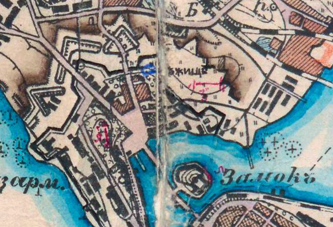

Копался тут в Выборге, и наткнулся на забавное сооружение в Анненских укреплениях 18 века, дружелюбно улыбающееся бетоном времён ПМВ, да ещё и встроенное в вал бастиона.
Эташо за "кофр" такой?? Shocked

Re: Выборгская крепость [сообщение #60203 является ответом на сообщение #60202] сб, 08 августа 2020 23:39 Переход к предыдущему сообщенияПереход к следующему сообщения
Спасибо.
А это фрагмент какой карты? Какая дата?

kif-info

Stas-Vorobiev писал(а) сб, 08 августа 2020 20:39
Спасибо.
Фрагмент карты крепости Выборг. Год условно 1910.
Re: Выборгская крепость [сообщение #60207 является ответом на сообщение #60206] вс, 09 августа 2020 08:03 Переход к предыдущему сообщенияПереход к следующему сообщения
Спасибо.
Значит, это убежище более раннее, чем недостроенные выборгские форты и ОП. Хотя по большой толщине покрытия можно было предполагать, что это сооружение времен ПМВ. Надо бы осмотреть пациента...

Stas-Vorobiev писал(а) вс, 09 августа 2020 05:03
Спасибо.
Год дал условно. На карте и все остальное обозначено, но не разбирался в какой стадии: варианты планирования, постройки. И таких карт с какими-то различиями довольно много.

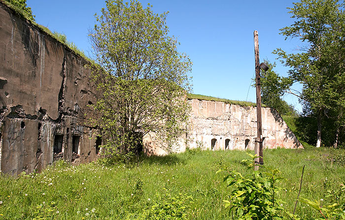

Re: Выборгская крепость [сообщение #60214 является ответом на сообщение #60207] вт, 11 августа 2020 10:11 Переход к предыдущему сообщенияПереход к следующему сообщения
Слегка осветлённое фото с "Северных крепостей" нам ясно показывает двутавры в сквознике, так что я бы датировал заливку сооружения минимум концом 1914-го, а то и 1915-м годом.
https://sun9-32.userapi.com/c206828/v206828842/179595/TnTutInPZ2Y.jpg
Толщина бетона в оконных проёмах тоже впечатляет, и, в принципе, прямо соотносится с начавшимся как раз примерно с 1915 года "гигантизмом" в сооружениях, в погоне за достижением приемлемых защитных толщин трамбованного бетона в стремительно меняющихся условиях.
https://sun9-4.userapi.com/c206828/v206828842/1795ab/dfGN6IVXNNQ.jpg
Re: Выборгская крепость [сообщение #60222 является ответом на сообщение #60214] пт, 14 августа 2020 21:32 Переход к предыдущему сообщенияПереход к следующему сообщения
И самое замечательное фото оттуда же.
index.php?t=getfile&id=32588&private=0
Алексей пишет, что покрытие сооружения -- около 4 м. Это явно после Березанских опытов. )))

Re: Выборгская крепость [сообщение #60244 является ответом на сообщение #482] пт, 21 августа 2020 18:21 Переход к предыдущему сообщенияПереход к следующему сообщения
Спросил у Александра Павлова по поводу этого сооружения -- называется оно центральное убежище, отличается крайней скудостью сведений о нём в документах, есть буквально только пара упоминаний, ни года постройки, ни фамилии строителя, ни чертежей нет. По крайней мере пока ничего не обнаружено. В записке о состоянии Выборгской крепости на октябрь 1917 года оно уже упоминается в плане выполнения каких-то доделок. Ну и на этом всё.
Re: Выборгская крепость [сообщение #60249 является ответом на сообщение #60244] вт, 25 августа 2020 14:49 Переход к предыдущему сообщенияПереход к предыдущему сообщения
Спасибо!
По крайней мере ясно, что это постройка времен ПМВ, т. е. современница нового, оставшегося недостроенным, фортового обвода крепости.
