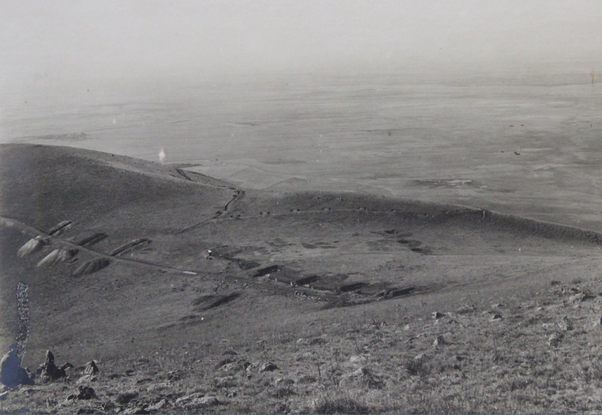

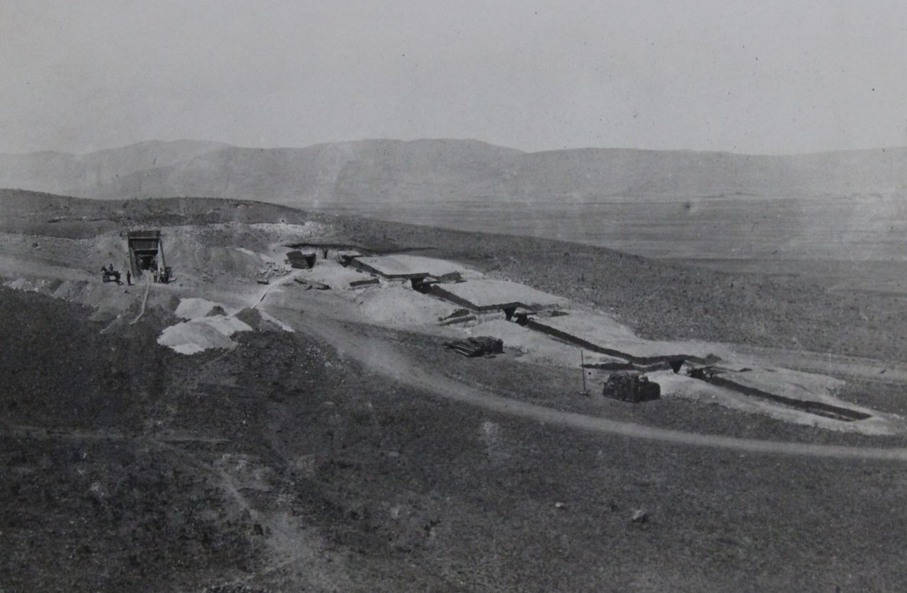

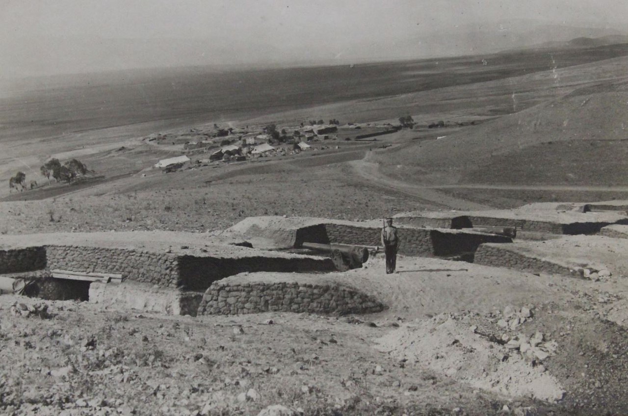

Крепостная батарея близ деревни Тапакей (Tepeköy), правая часть левого фланга Эрзерумской укреплённой позиции.
https://pp.userapi.com/c844724/v844724092/16c1c/w2Mqxblnm5E.jpg
https://pp.userapi.com/c844724/v844724092/16c12/Uwhbwc7IU_M.jpg

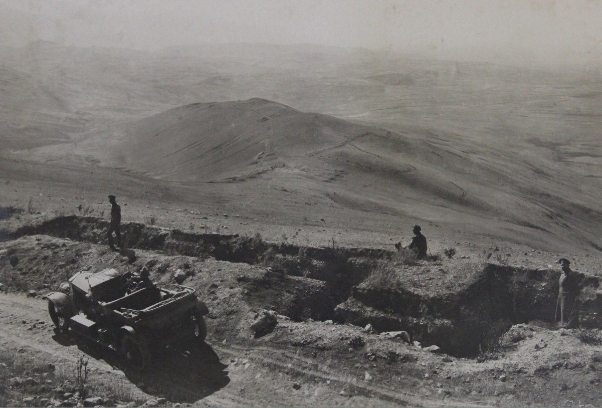

Позиции на горе Деве-Евран-Байры.
https://pp.userapi.com/c834204/v834204938/10a76d/c2AwoXjkQSY.jpg
https://pp.userapi.com/c834204/v834204132/1081b0/To6LbpY_bbw.jpg
https://pp.userapi.com/c834204/v834204938/10a776/hu6Xn4hmimk.jpg
https://pp.userapi.com/c834204/v834204132/1081ee/d0dwo4X2tVc.jpg
Re: Эрзерумская укреплённая позиция [сообщение #57545 является ответом на сообщение #57419] вс, 08 апреля 2018 07:23 Переход к предыдущему сообщенияПереход к следующему сообщения
Вообще, как видно по своеобразной "просеке" на предыдущих картинках, турки при хозработах не особенно церемонятся с такими сооружениями. То ли от незнания, что это, то ли оттого, что как раз прекрасно знают, что это.
А в более низменных отделах уже много чего срыли; вот, например, прокопались прямо сквозь полукольцевой окоп у невысокой плоской вершинки.
