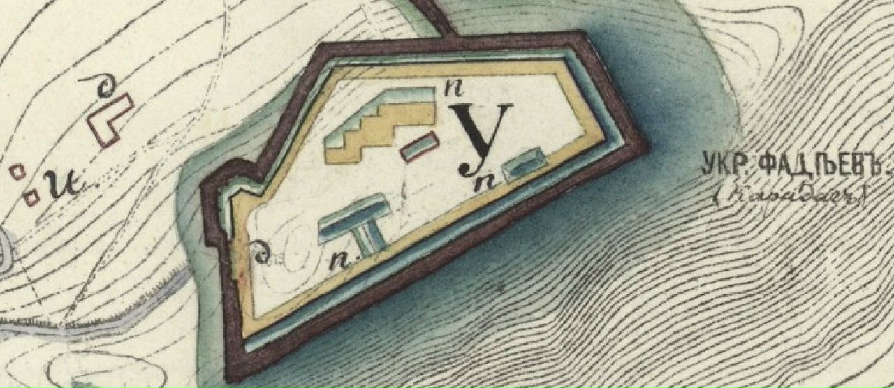

Ну вот мы и подошли к интересному моменту. Напоминаю, что работы показаны по состоянию на 10.11.1899 г.
Форт «Фадеев»
https://pp.userapi.com/c841337/v841337895/7c30f/D-ApjgteFX8.jpg
https://pp.userapi.com/c841337/v841337895/7c319/Uigz6CItWrg.jpg
Буквы "п"
https://pp.userapi.com/c824203/v824203238/c5579/Gb0sCjSc8FQ.jpg
Буквы "д"
https://pp.userapi.com/c824203/v824203238/c556f/qFQxfUhbHWs.jpg
Буква "и"
https://pp.userapi.com/c840337/v840337298/65b4d/e297y75AppA.jpg
А теперь интересные размышления. Как видно, у форта НАПРОЧЬ отсутствуют северный и южный капониры, даже выступы, как на западной главной ограде, то есть, на это время даже и не планировалось фланкирование рвов, вместо этого, видимо, рвы должны были обстреливать с валов. Теперь я думаю, что форт-то правильно ориентирован, это нам просто показалось, что он на северо-запад смотрит, после всех этих перестроек.
То есть, изначальная форма примерно такая, это его так применили по вершине из-за нехватки места.
Получился этакий "ИЗВРАЩЁННО РАСТЯНУТЫЙ ВЛЕВО" по фронту, если брать за образцы размещение фланкирующих построек и казармы.
https://sun9-8.userapi.com/c824501/v824501128/c490d/49ZIWv85rNU.jpg
А капониры построили уже в 1910-х из расчёта на такую атаку, кмк.
https://sun9-4.userapi.com/c824501/v824501190/c5404/Ctn1bk3wWiA.jpg
Вот такая вот забавная петрушка получается, как считаете? Cool

южный и восточный склоны слишком крутые , штурм оттуда невозможен ,капониры устроены дабы предотвратить распространение противника по рвам . Батарея форта обращена на север , один из секторов её стрельбы дефиле перед главной оградой на другой стороне , т.к. там нет укреплений между Шорохской позицией и рекой . КМК форт Фадеев самая высокая точка крепости

Вообще, идея насчет ориентации форта очень интересная.
В самом деле, если так повернуть, то он начинает напоминать сильно зауженный и искривленный форт, наподобие № 3 из Порт-Артура или укрепления № 1 из Владивостока.
Странное расположение капониров уже отмечалось, а еще меня удивляет - почему к казарме примыкает горжевой ПОЛУкапонир? Там же можно было и капонир сделать. А в настоящем виде получается, что ров перед казармой не фланкируется...

это не полукапонир , просто выступ , на данной схеме капониров/полукапониров на форту нет вообще , очевидно оборона рва предполагалась пехотой из горжи

Зато таким образом ещё объясняется это нормальная пристыковка к промежуточному валу - боком, а не как мы думали вначале, что он фронтом "почему-то" на северо-запад смотрит.
Stas-Vorobiev писал(а) пт, 23 марта 2018 03:30
Да, Стас, у казармы - это просто такой "бастионный" горжевой выступ, никакого полу- или капонира там нет, несмотря на схожесть с северным. Я тоже раньше думал, что есть -)
Касательно капониров -- всё равно удивительно, как уже в это время (в период с 1900 по 1910-е), когда везде строили уже кофры (тем более, что они есть и на Рыдзевском, и на Лорис-Меликове (Чахмахе)), здесь строят их. И если вот наличие южного капонира можно ещё оправдать, например, тем, что они не хотели простреливать длиннющий ров (длина порядка 380 метров), то вот почему северный капониром сделали -- это вот вопрос их вопросов.
