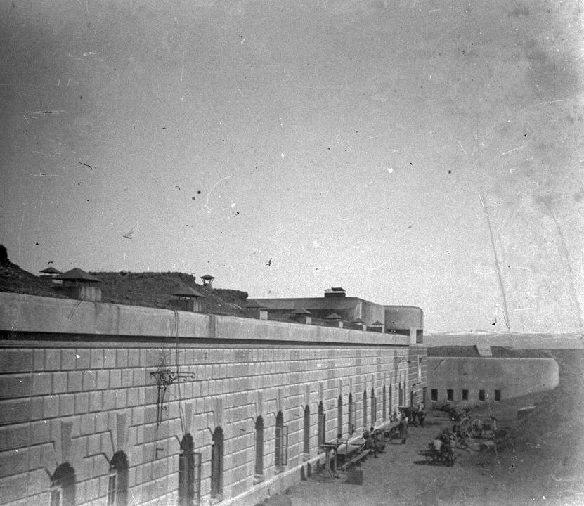

Так вот, что хотел сказать - попалась мне тут фотка казармы Рыдзевского в период его службы, и открылось много новых особенностей.
https://pp.userapi.com/c824602/v824602452/c161/b5aCYfYO4iw.jpg

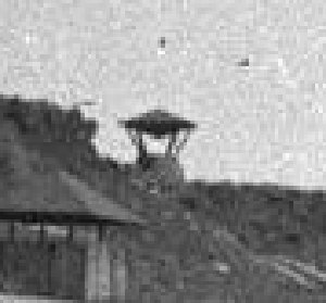

Во-1, тут ясно видно, что на пару с хвостом были и "грибок", что прямо подтверждает, что посреди форта был впендюрен пороховой погреб.

А во-2, приглядитесь: на казарме же ТРАВЕРСЫ насыпаны!!
Получается, что вот на этом месте батарея была, а сквозники, возможно -- это входы в этот погреб.

Re: Крепость Карс [сообщение #56797 является ответом на сообщение #56794] вт, 31 октября 2017 21:47 Переход к предыдущему сообщенияПереход к следующему сообщения
Что-то в упор не вижу траверсов на казарме... (((
Пороховой погреб на форту вполне мог быть для промежуточного полукапонира.
А историческое фото - просто класс!

Ну вот же.
https://pp.userapi.com/c841632/v841632177/30e6e/oUCYgpDYJYE.jpg
И чего это на других фортах у полукапониров нет таких здоровых погребов (Новогеоргиевск, Владивосток), а тут вдруг есть?
Да и амбразуры не такие уж и крупные (опять-таки, вспомни другие полукапониры), что городить здоровенный погреб, хватит вполне себе меньших помещений.

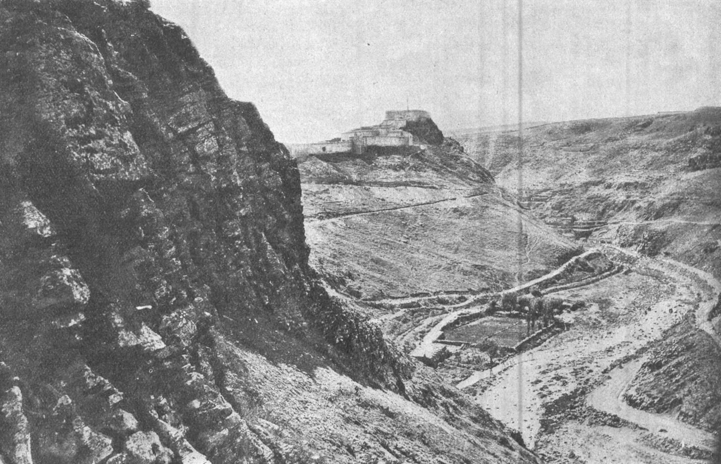

Ещё откопал довольно старую фотку цитадели Карса, временной промежуток, наверное, с 1878 по 1895 где-то максимум, так как ни лестницы ещё нет, ни каких-то домов построенных. Хотя, может я ошибаюсь, и фото ещё ранее снято.

Re: Крепость Карс [сообщение #56802 является ответом на сообщение #55545] ср, 01 ноября 2017 08:13 Переход к предыдущему сообщенияПереход к предыдущему сообщения
Сообщений: 301
до РЯВ батарея на форте была нормой , в данном случае переносить её с форта особо и некуда
