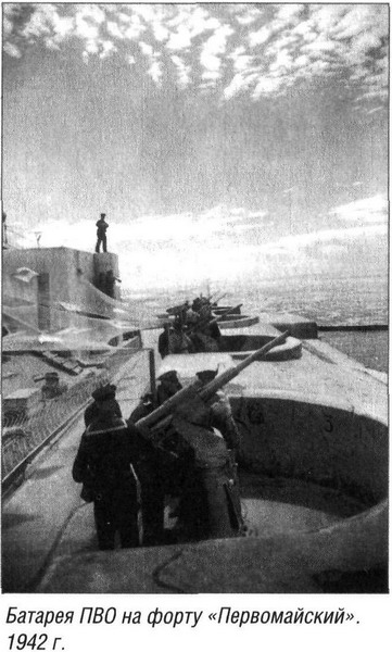

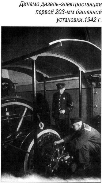

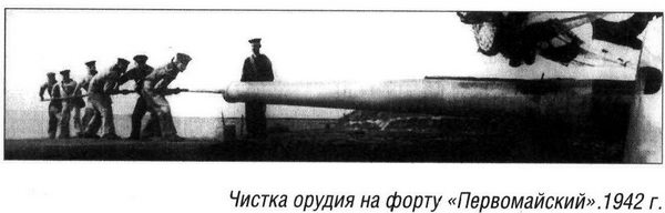

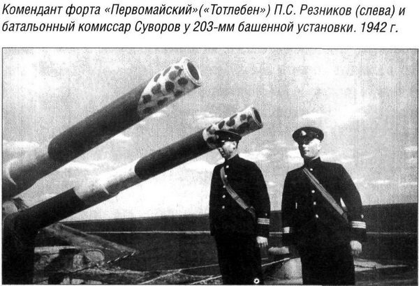

В книге Л.И.Амирханова и В.Ф.Ткаченко "Форты Кронштадта" (3-е издю, 2007) приведены несколько фото, сделанных в мае 1942 г (скорее всего Яновым Н.П.):
index.php?t=getfile&id=14290&private=0
index.php?t=getfile&id=14291&private=0
index.php?t=getfile&id=14292&private=0
index.php?t=getfile&id=14295&private=0

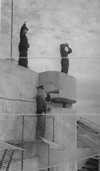

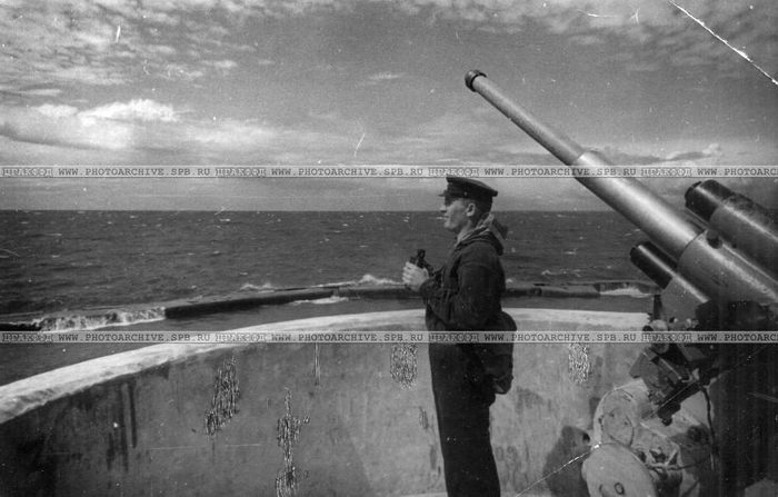

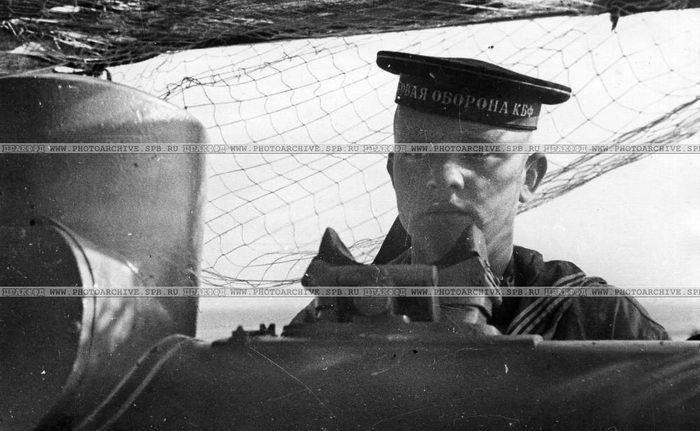

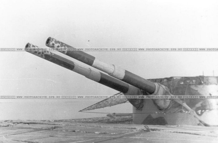

Еще несколько фотографий Н.П.Янова с форта Тотлебен (Первомайский) из эл. базы ЦГАКФФД:
index.php?t=getfile&id=14293&private=0
Ар 177172 "Башня с крейсера Рюрик на форте Первомайский успешно ведет огонь по фашистам." 1942, КБФ.

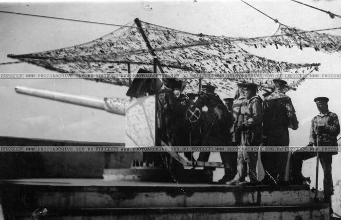

index.php?t=getfile&id=14299&private=0
Бр 140 "Орудие младшего сержанта М.К.Мизина ведет огонь по врагу в форте Первомайский" 22 июня 1942

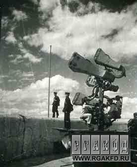

Возможно, что и вот это фото из РГАКФД сделано Яновым на Тотлебене (оно у меня есть в двух вариантах, сохраненных из. эл. базы в разные годы):
index.php?t=getfile&id=14302&private=0 index.php?t=getfile&id=14303&private=0
Шифр 0-255716 "Звукоулавливающая установка береговой артиллерии Балтийского флота, с помощью которой было сбито восемь самолетов противника. 06.1942". Фото - Янов Н.
Похоже, что уже почти пол-пленки собралось вместе... Razz

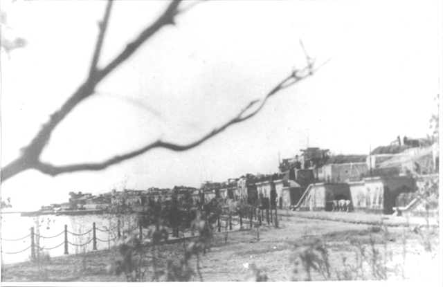

Re: форт Тотлебен [сообщение #34013 является ответом на сообщение #21359] вт, 27 декабря 2011 14:31 Переход к предыдущему сообщенияПереход к следующему сообщения
Уважаемый Михаил, огромное спасибо за фото с "набережной", и за ссылку на шифр этой фотографии. Остальные фото имею (всего 125 шт. по форту), но эту вижу впервые. Удивительная фотография. Как-будто и войны нет.
Место съёмки - орудие-пал (24 фунт. 1795 года) слева от офицерского причала, одним словом - артиллеристы находятся напротив обелиска, которого ещё нет, его поставят только летом 1944 года.
Re: форт Тотлебен [сообщение #34048 является ответом на сообщение #34013] вт, 27 декабря 2011 23:06 Переход к предыдущему сообщенияПереход к следующему сообщения
Сообщений: 7326
Tkachenko писал(а) вт, 27 декабря 2011 14:31
...спасибо за фото с "набережной", и за ссылку на шифр этой фотографии. Остальные фото имею (всего 125 шт. по форту), но эту вижу впервые. Удивительная фотография. Как-будто и войны нет.
