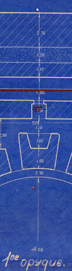

Нет. Можно вообще не отвечать.
Спасибо за фрагмент синьки ББ. Но у меня есть этот чертёж, кроме того, представительский тоже.
Обратите внимание на излом стены между башнями. Ежели перед напольной стеной добавить стену тюфяка с песчанной прослойкой, получится искомый объём ("пустота") - как версия № 1. Но необходим чертёж (хотя бы фрагмент) 1929 года с показанием места обнаруженного строителями.
Что касается штампов ГИУ и ГВТУ, то они ставились только на рабочие исполнительные чертежи. До 1914 года - ГИУ, затем ГВТУ.
Что касается представительских чертежей, впрочем, как и проектных, там имелась вышеупоминаемая шапка.
Попытаюсь через друзей разместить скан чертежа ББ КГ с показанием тюфяка.

Здесь не следует забывать, что строительство бетонного массива ББ КГ велось в то время, когда изучались результаты березанских и варшавских опытов.
3 февраля 1914 года на заседании комиссии по вооружению крепости выступил начальник инженеров (КИУ) А.А.Шишкин и внёс предложение об усилении сводов и напольной стены ББ новых укреплений. Он предложил слоистое покрытие на означенных батареях. Кроме того рассматривались различные варианты тюфяков. Часть этих вариантов показана в книге Скорикова. Причём ранний вариант тюфяка представлял собою бетонный ступенчатый массив прикрывающий только фундамент батареи (похожий вариант тюфяка применили на открытых 12-дм батареях). В результате поисков наиболее оптимального типа тюфяка, остановились на обычной бетонной стене дублирующей напольную с промежутком заполненным песком. Именно такой вариант защиты применили на батареях и он хорошо виден на чертежах ББ форта "Ино" в одноимённой книге.
Что же касается сводов, то Шишкин предложил два варианта:
1.Слоистое покрытие на сводах ББ.
2.Простое усиление сводов дополнительным слоем бетона.
Если верить чертежам МИС 1963 года, а верить им надо очень с большой осторожностью, поскольку бетон не вскрывали, слоистое покрытие на ББ КГ не сделали, применив вариант 2.
Всё это понятно. Каким образом мы можем узнать, а было ли слоистое покрытие или означенный выше тюфяк, не взяв в руки отбойный молоток?
Не секрет, что в процессе строительства многократно вносились изменения в проект для улучшения качеств той или иной постройки, той же ББ КГ.
Так что вопрос о "халтуре" на ББ КГ требует долгого и тщательного анализа документов и чертежей, а не скороспелого вывода - "строить умели, и халтурить". А если слоистое покрытие сделали? (Это уже версия №3).
Давайте впредь не "измерять органы", а суммируем данные и попробуем разобраться, отбросив, хотя бы на время, личные приязни и неприязни.

ВЫ уверены? и почему так пренебежительно к предкам? И почему по Вашему на 311 песчаная прослойка не показана, а на чертеже 312 того же времени песчаная прослойка показана?
Полагаю, нам следует избегать менторского тона и обвинений, в частности, меня, в пренебрежении к предкам. В чём это заключается, признаться, не усмотрел.
На чертежах бат. №312 1963 года песчанная прослойка также не показана, за ненадобностью. У предков 1963 года стояла иная задача, о которой я говорил выше.
Потом, думаю, строить умозаключения по поводу наличия или отсутствия песчанной прослойки на ББ по одному комплекту чертежей несколько опрометчиво.
Я имею три варианта чертежей ББ КГ. Один из них с показанием тюфяка и соответствующими резолюциями в шапке. И не спешу с выводами, но только предполагаю, что предки 1929 года попали между стен в песчанную прослойку. Сообщение Батарейца вполне определённо указывает на бруствер, который, в силу конструктивных особенностея бетонного массива ББ, попадает почти между башен.
Далее Батареец пишет, что сместив место разметки фундамента к башне, строители получили монолит без песка.
Дальнейшая наша дискуссия беспредментна, поскольку поступить надо просто: взять чертёж плана ББ 1929 года и совместить его с проектным. Таким образом максимально приблизившись к сути искомого.

По просьбе Владимира Федоровича выкладываю фрагмент плана ББ Ино.
index.php?t=getfile&id=9808&private=0
Отмечено место возможных работ по установке основания лебедки.

В данном месте от поверхности до песка от 2,5 до 3 м бетона.

По инструкции ГИУ от 1914 года - 7 футов (примерно 2,10 м).
Но.
Это по инструкции.
В сообщении Батарейца написано - в 35 см от поверхности бетона появился песок.
От какой поверхности? Нижней, или верхней.
Вопрос задан не случайно, поскольку перекрытие бетонной стяжкой пространства между напольной стеной и тюфяком выполнялось следующим образом - засыпался песок с трамбовкой, затем слой щебня с трамбовкой, и только на щебень укладывался бетон.
Итого имеем:
1.Халтура предков - полная чушь, учитывая просмотренные мною дела, где упоминаются крепостные контролёры, и то как была построена их работа. И как жёстко осуществлял контроль инженерный комитет ГВТУ. (Рекомендую - 1360, 1, 842). Целый генерал, Малков-Панин, лично осмотрел все тонкости первого башенного гнезда ББ КГ, лично замерил рулеткой размеры погребов и стеллажей в них, а на следующий день устроил совещание в комитете, предоставив список упущений строителей с указанием устранить в недельный срок. И через неделю опять был на Красной Горке с инспекцией.
Поручик Иванов (1 ККАП, 4 рота, младший офицер), был командирован на КГ для ФОТОФИКСАЦИИ всего процесса монтажа башенных конструкций и самих башен впоследствии, а также бетонных работ, с ЕЖЕНЕДЕЛЬНЫМ фотоотчётом перед начальником артиллерии крепости.
Тему халтуры можно смело закрыть. А тем более на таком объектк как КГ.
2. Версия 1 - попадание в вышеобозначенное место (на картинке).
3. Версия 2 - приготовлена "пустота" для закладных некоего оборудования - той же лебёдки, например, по неизвестной нам (пока) причине не установленной.
