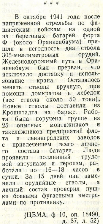

Сообщений: 7326
Когда просматривал, пропустил в сборнике 87-го года приложение, а там на стр. 297 оч.мелким шрифтом, но со ссылкой на архив:
index.php?t=getfile&id=9090&private=0
  • Вложение: scan_006s.jpg
    (Размер: 124.47KB, Загружено 593 раза)
Re: Форт Красная Горка - замена стволов, 12-дм ПВО [сообщение #22542 является ответом на сообщение #22045] ср, 15 сентября 2010 17:39 Переход к предыдущему сообщенияПереход к следующему сообщения
Тов.miall, опять спасибо. Дело за малым. Сходить в ЦВМА и посмотреть даты. Насколько только они важны, эти даты? В представленной ссылке даётся - "в октябре 1941 года". То есть можно сделать первые выводы:
1.Именно РАЗРЫВ ствола случился 28 октября 1941 года и далее данные приводимые тов.RDX.
2.Что случилось 6 сентября, какая именно авария, Левицкий не пишет о разрыве ствола.
3.Что случилось в середине ноября? О чём упоминает Мельников, говоря о РАЗРЫВЕ ствола. Путает даты или был ещё один разрыв?
Скорее первое, следуя данным архива представленным тов.RDX.
Из сего вытекает, что Мельников и Мустафаев, за давностью лет и не найдя нужным посетить архив для уточнения даты РАЗРЫВА ствола, спутали в мемуарах дату этого неприятного события. Мельников пишет расплывчато - в середине ноября. Он не помнит точно, поэтому и пишет так.
Но смущает то, что Мустафаев упоминает конкретную дату, а точнее - даты - 6-11 сентября. Почему? Откуда эта уверенность. Мог бы написать как Мельников - в сентябре 1941 года. Следовательно что-то было аварийное в этот день. Пока мы не нашли документов по сентябрю 1941 года о каких либо авариях на батарее, полагаю, обвинять во лжи Мустафаева, а особенно в той форме как это делает Батареец - "...пьяная рожа в погонах...", по меньшей мере - не корректно.
Тему можно временно закрыть, до времени нахождения документов "за" или "против" "версии" Мустафаева-Левицкого.
Но подчёркиваю, что меняет точная дата в описании этого события? НИЧЕГО! Случилось это осенью 1941 года. Вот ежели бы Мустафаев написал - летом 1941 года, или зимой 1942, тогда да, забывчивость склеротического характера, но и в этом случае применять слово - ложь - крайне не корректно.
