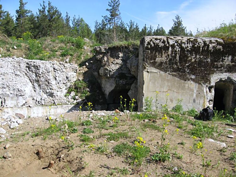

На фото № 5369 запечетлен бруствер в 4-ом дворике и моя сумка около него, высотой с ручкой около 1 фт,если добавить еще 6 сумок, получим сажень - 2,13м. Если снять установочную часть (тумбу),пушка Канэ превратится в гаубицу.
