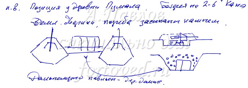

Если посмотреть РГА ВМФ ф.1341, оп.3, д.1312, то на той схеме батаря у дер.Пуумала имеет состав 2 х 6 дм Кане. Земляные дворики, погреба в траверсах, засыпаны камнем. Где-то в другом деле, сейчас не найти сразу, читал, что эта батарея не была достроена.

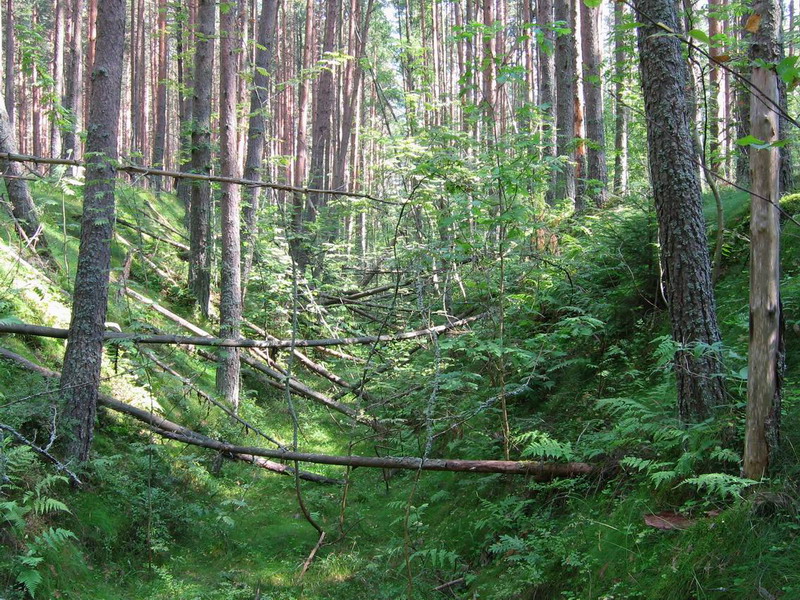

Схема у меня перерисована, но сканера нет дома. "В натуре" на том месте, где обозначена двухорудийная батарея, есть выемка, привлекшая мое внимание еще до того, как ознакомился с документами, своим ровным днем. Очевидно, это она.

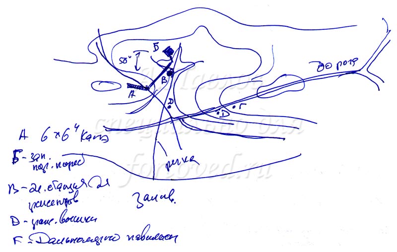

А в ф.1342, оп.2, д.1575 уже другая схема батареи - на 6 6 дм.Кане, расположенный непосредственно над береговым откосом. К позиции ведет траншея под узкоколейку для подвоза снарядов от погреба.
index.php?t=getfile&id=6651&private=0

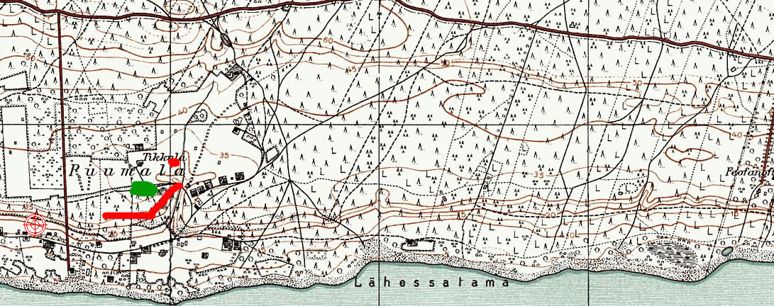

На схеме примерно нарисовал красным - погреб (точка) и траншею от погреба к батарее. саму позицию. А зеленым - котлован, подозрительный на то, что именно там и была первая, двух-орудийная, батарея.
index.php?t=getfile&id=6649&private=0
Найти её просто - от "Высоковольтной станции по дороге на запад, до оврага - батарея сразу за оврагом.

Батарея разделена забором из сетки и доступна без нарушения прав собственности Smile только восточная половина. Вдоль сетки-забора с внутренней стороны бегает "специальнообученная" собака Sad
Интересна еще "зигзагообразная" траншея фронтом на восток над оврагом ручья.

index.php?t=getfile&id=6683&private=0
РГА ВМФ. ф.1341, оп.3, д.1312. л.8Построена временная углубленная батарея на 2 6 дм пушки Кане, за исключением устройства 2-х блиндажей для прислуги и боевых комплектов и насыпки траверсов. Построен дальномерный павильон, 2 вышки для прожекторов, эл.станция для них и казарма для гарнизона.
Земляные дворики, погреба засыпаны камнем. Дальномерный павилон - деревянный домик.

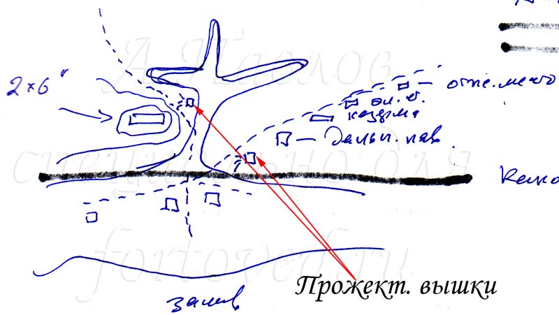

index.php?t=getfile&id=6684&private=0
ф.1342, оп.2, д.526. Позиция у деревни Пуумала (11 ноября 1916 г.) Определена на Генеральном плане под №1а.

На северном берегу Финского залива, несколько километров западнее форта Ино. Если у Вас есть старая финская карта, то найдите на ней деревню Puumala - батарея чуть западнее оврага.
Re: Батарея Пуумала [сообщение #18570 является ответом на сообщение #18565] ср, 21 апреля 2010 08:18 Переход к предыдущему сообщенияПереход к предыдущему сообщения
Александр Павлов писал(а) вт, 20 апреля 2010 21:14
Вдогонку к сообщению Александр Павлов старая финская карта
