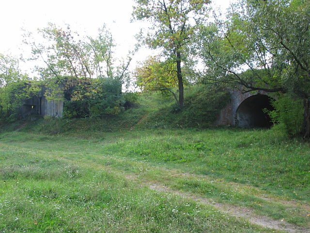

Ну вот начнем наверное с этого. ОРПК на левом фасе форта I, оригинальный номер не знаю, на приведенной выше схеме #25.

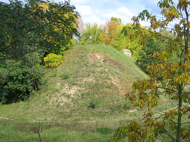

Это, собственно, общий вид, чтобы понятнее было: левый фас вала форта и из-за него немного выглядывает бетон полукапонира.

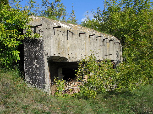

Полукапонир в профиль. Вооружение - две Л-17 и что-то пулеметное для обороны входа, неподвижная броня орудий установлена. Перед полукапониром сделан диамантный ровик, куда выведен гизосброс.

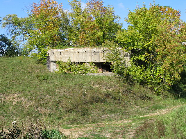

Полукапонир, анфас. Отсутствие пилы или мачете, к сожалению, сказывается Sad

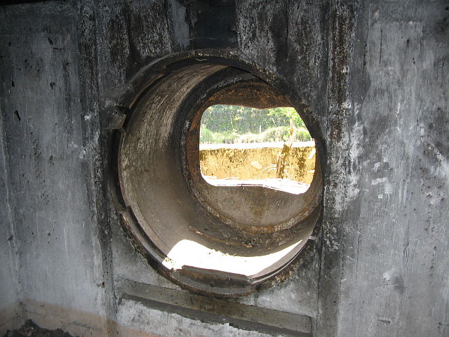

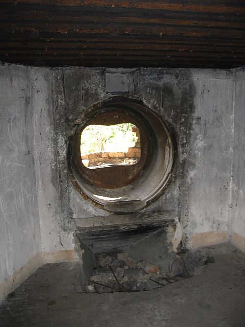

Левый боевой каземат, установочное кольцо и неподвижная броня Л-17.

Объект на фото - АПК №529.
На виде с тыла (последняя фото) хорошо видна амбразура обстрела пространства перед входом - из левого огневого каземата.
Интересно, что объект так вписан в вал форта, что уровень внутреннего дворика совпал с полом первого этажа АПК.
