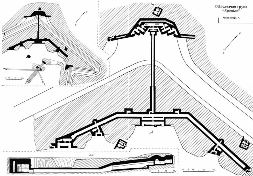

Здесь на схеме показаны два орудийно-пулеметных полукапонира (ОППК) и один фронтальный ДОТ (ОПДОТ или ПДОТ - не могу разглядеть), посаженные в пределах форта Литер А.
Причем, оба ОППК обычные двухэтажные с нормальным входом, а вот фронтальный ДОТ - явно оголовок, поскольку у него нет входа и состав помещений ограничен. Стало быть этот ДОТ планировалось соединить (или успели соединить?) с двойным кофром. Но вот ОППК, почему то таким же образом не сделали. Почему? Ведь до подбрустверной галереи 10-20 м... Помещения огневой группы уже готовые, ничего возводить не надо и тем не менее строят два полноценных сооружения со всем набором вспомагательных помещений...

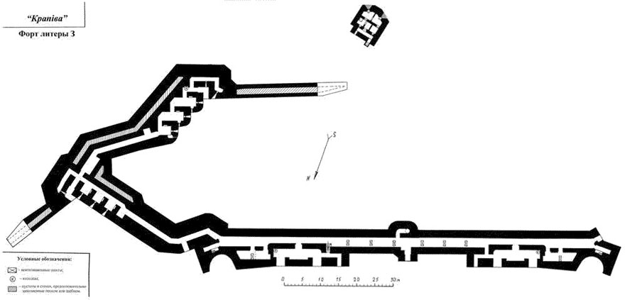

Примерно тот же самый вопрос с фортом Литер З.
index.php?t=getfile&id=58&private=0
Здесь примерно в 45 м от старого казематированного сооружения строится полноценный двухэтажный ПДОТ.
Вместе с этим, в Брестском УРе точно есть сооружения-"оголовки" на старых фортах и помимо упомянутого выше ДОТа.
Почему интересно в одних случаях старыми сооружениями пользовались, превращая их в элемент огневой группы, а в других - нет?

Парочка полукапониров для фланкирования рва на Ф. Литер З - это что-то! Вероятно, там по условиям местности нельзя было потерну под дном рва пустить (воды на поверхности) и поэтому такое чудо пришлось городить...

1. Есть мнение, что на форте лит."З" должна была быть достроена еще одна галлерея, придающая форту "классический" треугольный вид, и закрывающую горжу от обстрела.
2. ОПДОТ №562, нажодящийся на гласисе форта №1 действительно скоре сего представляет оголовок. Но на данный момент нихний этаж засыпан, а люк забетонирован.
3. ОППК №528 находится на эскарпе, стена с амбразурами полностью оголена. Как предполагалость обсыпать этот поукапонир, не предсавляю. Фактически же он посаден так, что превратилля в простой фронтальный ДОТ.

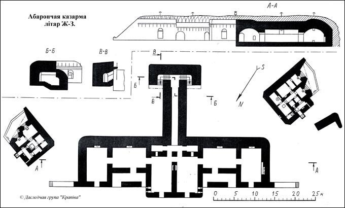

Оборонительная казарма Ж-З.
index.php?t=getfile&id=104&private=0

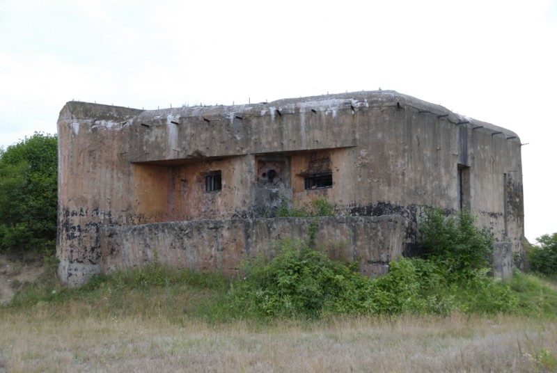

ОППК №508
index.php?t=getfile&id=105&private=0
со следами обстрела.

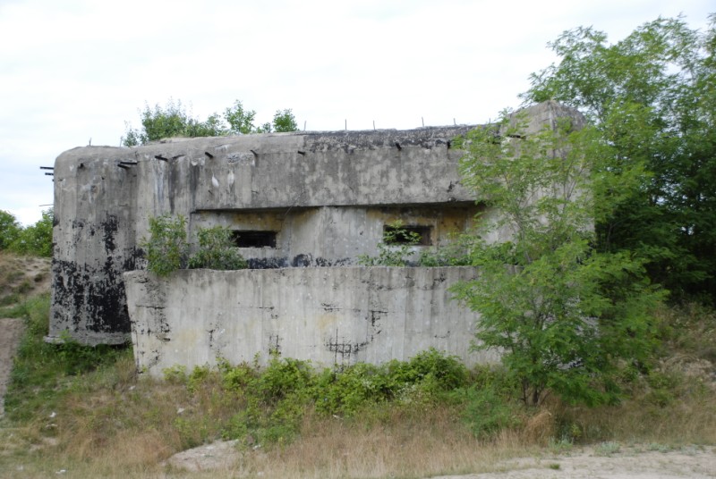

ППК №502
index.php?t=getfile&id=106&private=0
следов обстрела не обнвружено, оннако двери ведущие в соорудение, подорваны.
Имеется в виду с левой части? Что бы пара полукапониров во рву стала как бы головным капониром?
ОППК №528 находится на эскарпе, стена с амбразурами полностью оголена. Как предполагалось обсыпать этот поукапонир, не предсавляю. Фактически же он посаден так, что превратилля в простой фронтальный ДОТ.
А почему как фронтальный? Если смотреть только на форт - то да. Но ведь фронт у УРа вовсе не совпадает с фронтом крепости. Судя по стрелке С-Ю на схеме, форт ориентирован в северо-западном направлении (а его правый фас - чисто север).
УР скорей всего ориентирован на запад. Соответственно ОППК №528 вроде как фланкирует местность, а не фронтально ее обстреливает... Нет?

И по оборонительной казарме Ж-З...
Что это за сооружение в форме буквы "Г" рядом с ППК? Кусок старого бруствера?
Интересно, насколько схема точна...
Ибо на схеме форта лит. А (№1) видно, что левосторонний ОППК (тот, что во внутреннем дворике оказался) на общей схеме и на детальной отстоит от старого бруствера на разные расстояния. То есть схемы чуток примерны...
Но на всех схемах уровские объекты сидят чуть ли не вплотную к крепостным сооружениям. Так ли это?
Да именно так.

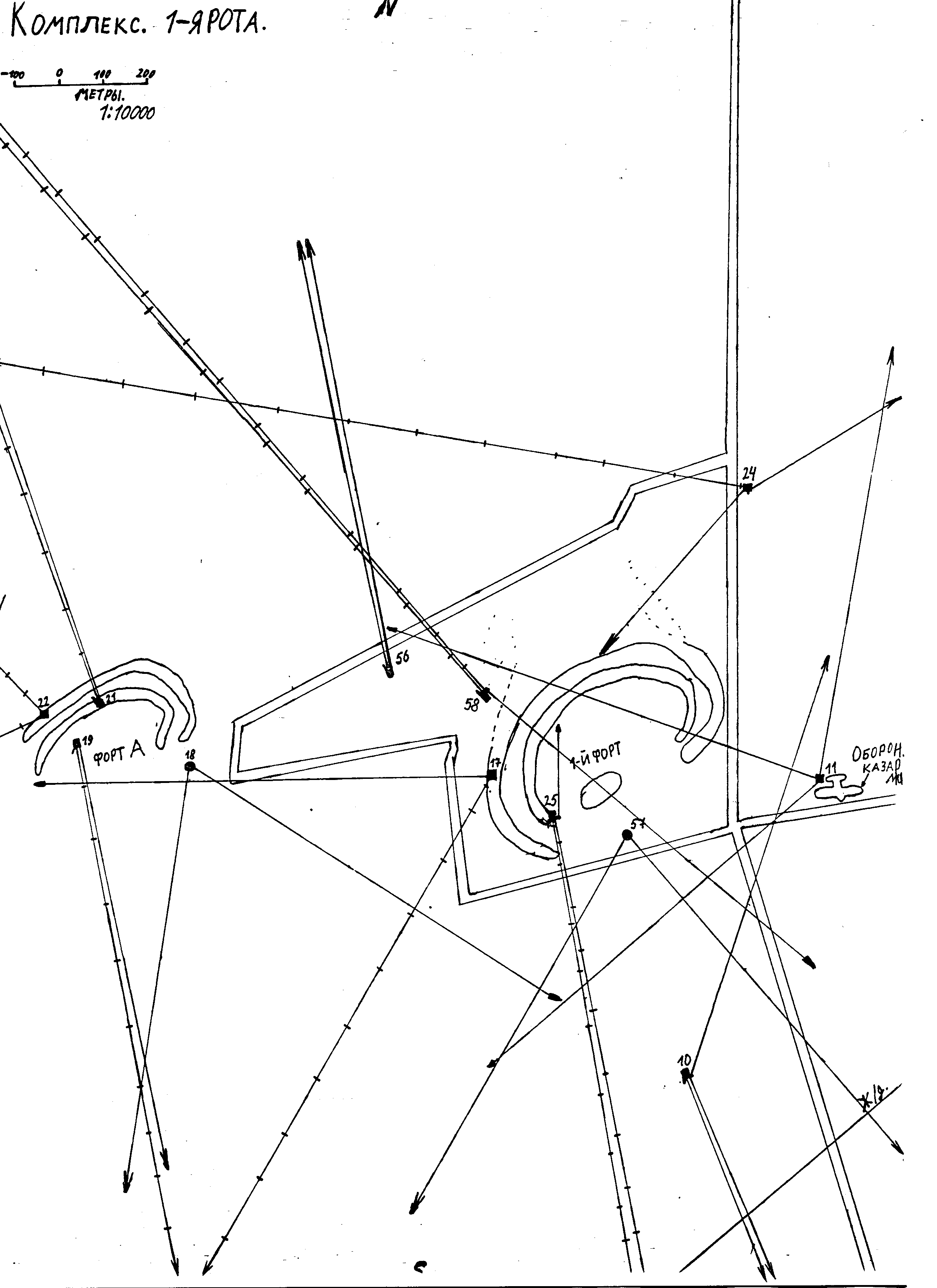

index.php?t=getfile&id=108&private=0
Так то оно так, сли не одно НО! Противние форсируя Буг "условно" выходит в промежутке между узлами обороны. Встречая сопротивление на своем поавом фланге, разворачивает силы, и тут. Каонир становится фронтальным ДОТ-ом. Если бы его вписали в вал (как АПК №557 у северо-западных ворот БК), то можно было бы говорить о полукапонире.
Схема привязаная к карте готовится, но когда будет, не знаю.
Бетонный брутствер.

Модератор: ниже на выбор два файла - jpg (тот, что теле поста) и gif (намного большим разрешением)
  • Вложение: sh_0002.gif
    (Размер: 97.41KB, Загружено 1194 раза)
  • Вложение: sh_0002_kor.jpg
    (Размер: 137.05KB, Загружено 3009 раз)
[Обновления: ср, 09 июля 2008 18:03] от Модератора

Интересная схема! надо разглядывать...
Так, позвольте... В этом случае любой полукапонир становится фронтальным ДОТом. А противник по отношению к фронту будет подставлять бок.
Имеется в виду схема данного ротного опорного пункта или всего УРа?

Что касается схемы. Схема выложенная мной, дело рук, "Крапивы". Ребята обозначили сооружения по своему. Поэтому нумерация там условная (двузначная). Но пока ничего более конкретонго нет. На данный момент я пытаюсь выполнить схему УР по Узлам Обороны, на норамльной карте с нормальными номерами (трехзначные). Но это вопрос времени.
Практически все сооружения 12, 13 УО так или иначе размещены возле старых крепостных сооружений.
