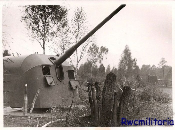

На данном фото явно захваченая батарея, вероятнее всего Лен область. Вдали орудие в первом щите. Стволы состваные.
Позвольте коллега, а что на этом фото за боеприпас и имеет ли он отношение к Б13? Вы пишите что не было полузарядного гильзового, А разве полным снарядом было?
index.php?t=getfile&id=33240&private=0
Вставил картинку в сообщение.

Re: Пушка Б-13 [сообщение #60930 является ответом на сообщение #60929] ср, 07 апреля 2021 19:05 Переход к предыдущему сообщенияПереход к следующему сообщения
Это не 130 мм Б-13, а 100 мм Б-24

temish
Сообщений: 15
Зарегистрирован: мая 2020
Кстати да...щит то не такой.. хоть и похож.

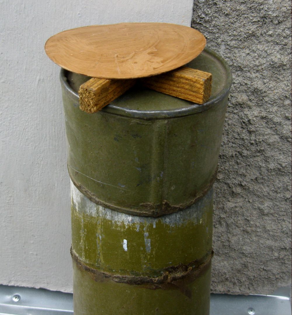

Re: Пушка Б-13 [сообщение #60938 является ответом на сообщение #60921] сб, 10 апреля 2021 18:55 Переход к предыдущему сообщенияПереход к следующему сообщения
RDX писал(а) вт, 06 апреля 2021 17:54
А чертежа пенала ни у кого нет?
Длина пенала в сборе - 1045 мм
index.php?t=getfile&id=33241&private=0

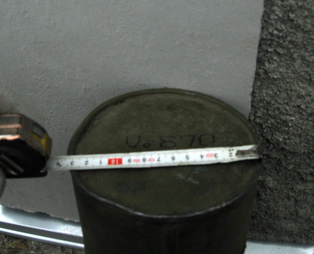

Диаметр крышки - 135 мм
index.php?t=getfile&id=33242&private=0
То, что кладут на дно
index.php?t=getfile&id=33243&private=0

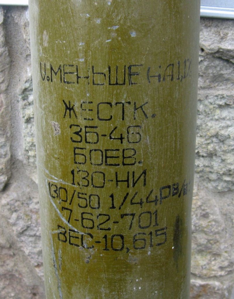

Создан из пороха, фабрикации военного времени,переделан на жесткий артскладом 701. Кстати очень известный-не известный склад
index.php?t=getfile&id=33244&private=0

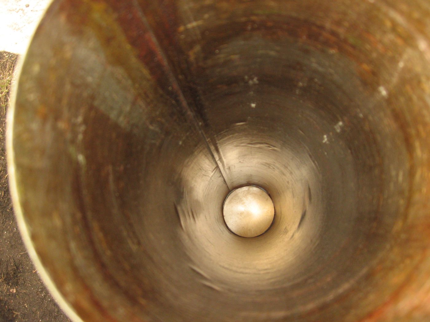

Вид изнутри
index.php?t=getfile&id=33245&private=0
Отсутствуют: Содержимое - утилизировано лет 30 назад и лямка с крышкой для извлечения заряда из пенала.
Извиняюсь за качество первых двух. Фотик давно не работал и заглючил. Но читаемо же?
