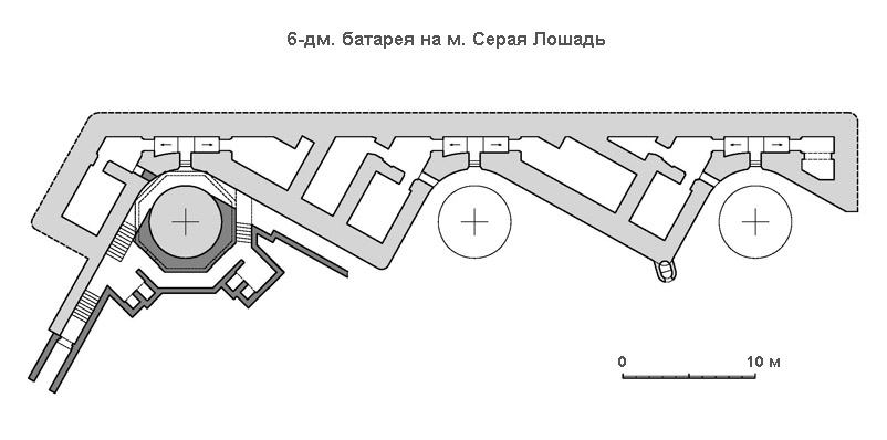

План батареи на 3 - 6-дм. пушки Канэ на м. Серая Лошадь [сообщение #56902 является ответом на сообщение #51639] вт, 14 ноября 2017 23:18 Переход к предыдущему сообщения
Немного обновлю эту тему в связи с недавним выходом очередного продукта под названием "Серая Лошадь". Сейчас нет времени на такие вещи, но у меня завалялся план 6-дм. батареи на м. Серая Лошадь, который я все никак не могу доделать в связи с необходимостью очередного выезда на место. Тем не менее, план вполне публикабелен: его недоделанный вид вполне сойдет за демонстрацию разных этапов развития батареи. )))
Итак. Обе долговременные батареи на м. Серая Лошадь были построены в 1916 году. Строились они практически по идентичным проектам.
Далее обращаемся к батарее на 3 - 6-дм. пушки Канэ.
index.php?t=getfile&id=30475&private=0
Конструкции батареи:
1916 года - светлая заливка.
1950-х гг. - темная заливка.
Мы видим, что по первоначальному проекту батарея представляла собой единый массив с косыми траверсами, но без подбрустверной галереи и без сквозников перед входами. Эта экономия, очевидно, была вызвана военным временем. НИКАКОГО закрытого сообщения вдоль позиции батарея НЕ имела. Вход в командирскую будку осуществлялся с улицы - типичное решение для двух предшествующих десятилетий.
В 1950-е годы батарея была реконструирована. На представленном рисунке показан лишь фрагмент реконструкции - левого дворика с участками хода сообщения.
Согласно бытовавшему в те годы принципу, батарея получила дворики с кольцевыми галереями, соединенные крытым ходом сообщения.
Крайние дворики, предназначенные для 130-мм орудий, получили кольцевые галереи, центральный дворик батареи не использовался. Новые дворики были соединены крытым ходом сообщения, пристроенным к тыльной стене дореволюционного массива, полностью повторяя ее зигзагообразную трассировку. Все новые конструкции выполнялись из железобетона. Толщина стенок двориков и хода сообщения составляла 30-35 см. То есть новые конструкции обеспечивали защиту только от осколков. После реконструкции вход в сохраненную командирскую будку стал осуществляться из хода сообщения.
